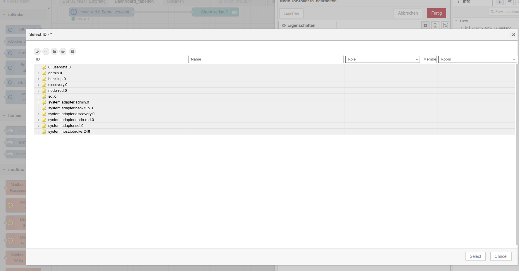

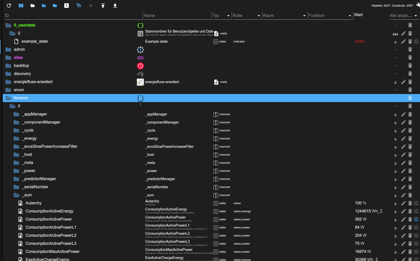

      Hallo, ich habe das Problem, dass mir in Nodered keine Objekte des Fenecon Adapters angezeigt werden.
      Es schein ein Berechtigungsproblem zu sein, beziehungsweise es muss an den Objekten in IOBroker etwas umgestellt werden. Kann mir hier jemand weiterhelfen, was hier anders eingestellt werden muss?
      Hier der ioBroker Objektbaum mit dem Fenecon Ordner
      Hier die Ansicht von Nodered mit einem "ioBroker in"-Node, dort werden leider keine Objekte des Ordners "Fenecon" angezeigt werden:

        Da fehlt ja noch mehr. Schon mal aktualisiert?

          Ja ich hab schon mehrfach auf Aktualisieren gedrückt hilft nichts.
          Es schein eigentlich so, als ob das Problem bei allem besteht was ich neu Anlege an Objekten

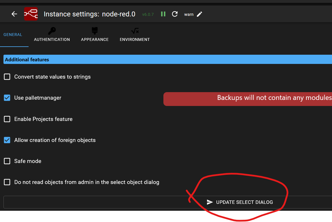

            Da hilft manchmal das Neustarten der Instanz.
            Oder
              Jörg 7 @Marc Berg last edited by
              @marc-berg
              Vielen Dank für die Info, Ich habe jetzt den iobroker neu gestartet und danach ging es mit deinem Vorschlag die Daten zu aktualisieren
