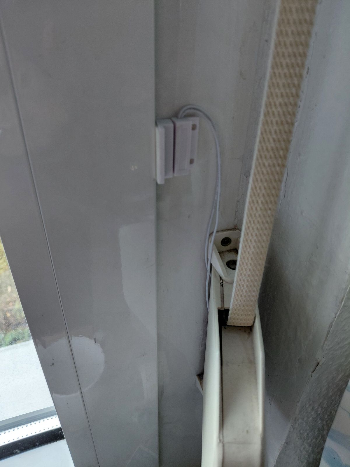

          Ich habe mir einen einfachen Reed-basierten Fensterkontakt mit Drähten gekauft, und den mit an den ESP32 angeschlossen, der am Heizkörper das Ventil steuert. Der ESP32 wird über ein Steckernetzteil versorgt ...
          An ein Shelly I4 könnte man vier bedrahtete Fensterkontakte anschließen...

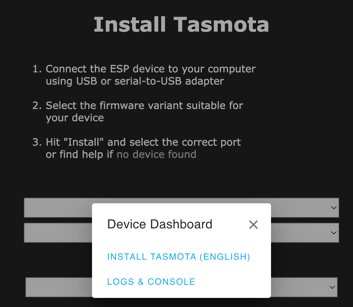

                                      Das Flashen ist inzwischen echt trivial:
                                      • ESP per usb mit Rechner verbinden
                                      • modernen Web Browser starten, auf diese Addresse gehen: https://tasmota.github.io/install/ (ich nutz Brave)
                                      • Korrekte USB Device verbinden - dann sollte das so aussehen:
                                      • install Tasmota clicken
                                      • Fettich
                                      Insbesondere für diesen Anwendungsfall, bei dem du keine besonderen Einstellungen auf dem ESP brauchst.
                                      A.

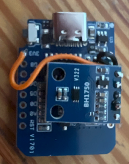

                                      Ein Beispiel: Das hier hab ich in 30 minuten (inclusive 3 mal finger verbrennen weil ich nicht gut löten kann) fertig gemacht - inclusive flashen und allem:
                                      Screenshot 2025-10-31 at 14.55.43.png (ist ein Lichtsensor, der automatisch an den ioBroker meldet wenn er saft bekommt)

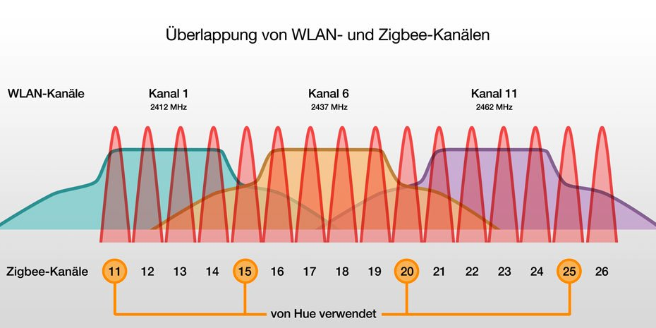

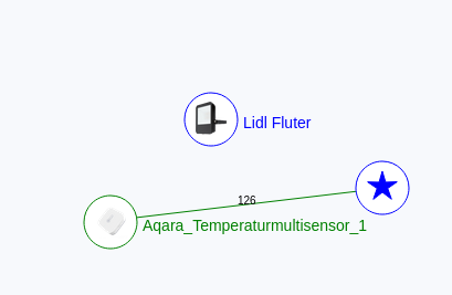

                                          @asgothian Mein Zigbee "netz" besteht derzeit nur aus einem Conbee III und einem aqara Sensor ... Abstand ca 5...7 Meter Eine Geschossdecke und eine Zimmerwand dazwischen.. keine Probleme mit instabiler Verbindung
                                          zigbee channel ist auf 25 gestellt, WLAN frt Fritzbox auf Kanal 11 Fritzrepeater hat die 6
                                          Also nicht überlappungsfrei ...
                                          • Asgothian
                                            Asgothian Developer @MartinP last edited by
                                            @martinp Und was ist mit dem Lidl Fluter ? Der ist doch auch Teil des Netzes. Bist du sicher das der den Sensor nicht routet ?
                                            A.
