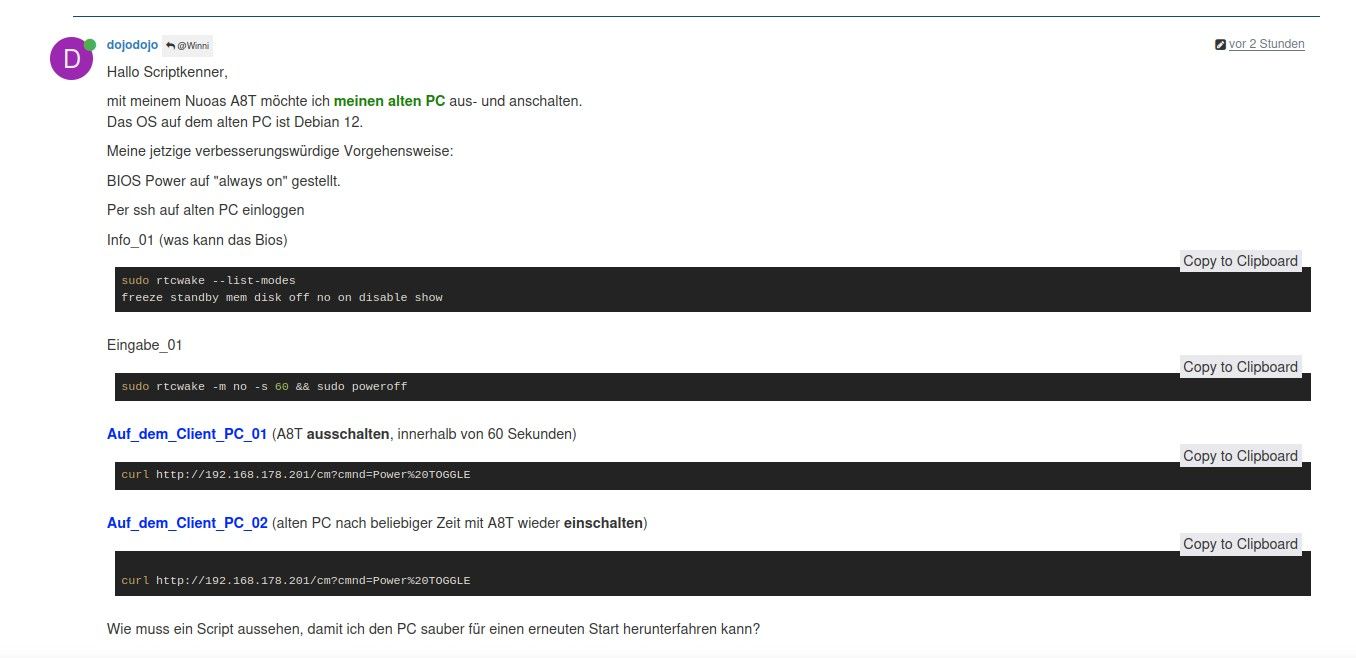

      Hallo Scriptkenner,
      mit meinem Nuoas A8T möchte ich meinen alten PC aus- und anschalten.
      Das OS auf dem alten PC ist Debian 12.
      Meine jetzige verbesserungswürdige Vorgehensweise:
      BIOS Power auf "always on" gestellt.
      Per ssh auf alten PC einloggen
      Info_01 (was kann das Bios)
      sudo rtcwake --list-modes
      freeze standby mem disk off no on disable show
      Eingabe_01
      sudo rtcwake -m no -s 60 && sudo poweroff
      Auf_dem_Client_PC_01 (A8T ausschalten, innerhalb von 60 Sekunden)
      curl http://192.168.178.201/cm?cmnd=Power TOGGLE
      Auf_dem_Client_PC_02 (alten PC nach beliebiger Zeit mit A8T wieder einschalten)
      Wie muss ein Script aussehen, damit ich den PC sauber für einen erneuten Start herunterfahren kann?
