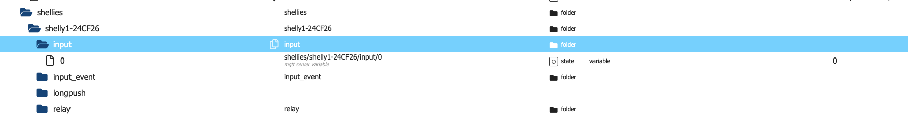

      Allerdings scheine ich die gesamte Mqtt Routine nicht zu verstehen. Die Gen 1 Shellys hatten einen Input Datenpunkt, den ich in Skripten usw. weiterverwendet hab und so auch mittels Änderung dieses Werts das Relais schalten konnte.

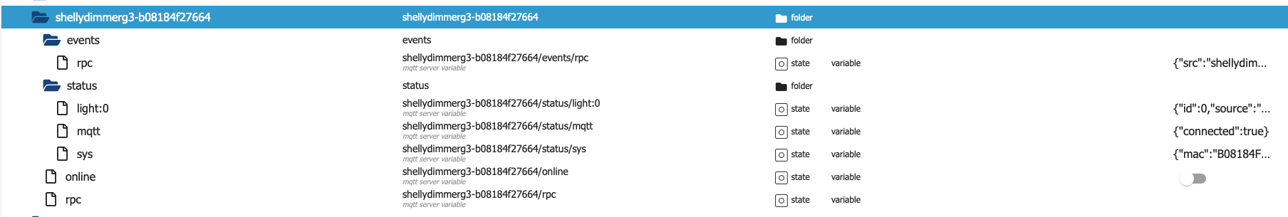

      Der Dimmer Gen 3 sieht da etwas "technischer" aus.
      Bisher hab ich herausgefunden, dass ich den RPC Wert ändern muss, ihm also etwas schicken muss um den Wert an light:0 zu beeinflussen. Den Shelly also zu schalten.

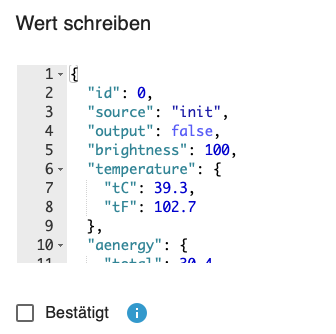

      Ich wüsste eventuell noch was, aber nicht wie.
      Ich vermute, dass ich "output" auf true setzen muss um ihn einzuschalten und der dann die eingestellte "brightness" von 100 übernimmt. Und um die z. B. dann zu steuern mit einem Sprachbefehl, dann eben auch diese auf einen gewünschten Wert zwischen 0 und 100 setzten muss.
      Das ganze dann über diesen RPC Datenpunkt, wenn ich soweit richtig liege.
      Aber wie schicke ich das dahin?
      Bin auch beim Thema "Alias" gelandet, nur habe ich das auch noch nie verwendet.

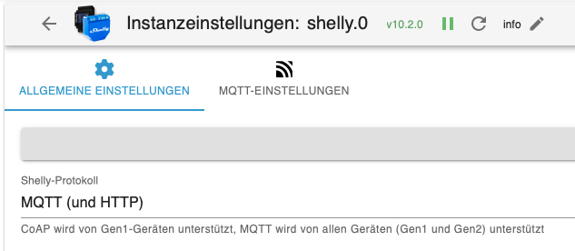

                  Ok, ich habe nun herausgefunden, warum der Dimmer Gen 3 nicht im Shelly Adapter aufgetaucht ist.
                  Die Instanz vom Shelly Adapter hat von jeher als Protokoll MQTT und HTTP in den allgemeinen Einstellungen gehabt.
                  Offensichtlich funktionieren beide Instanzen nicht parallel zueinander, wenn "Shelly" auch das MQTT Protokoll nutzt um mit den Shellys zu kommunizieren. Ist mir bei den Gen 1 Geräten nie wirklich aufgefallen. Ich habe die Objekte der Shelly Instanz wenig genutzt und alles mit dem MQTT Instanz Objekten geregelt.
                  Da beide Instanzen (Shelly und MQTT als Broker) Benutzer und Passwort, sowie identische Ports auf der IP vom ioBroker haben, gibt es offensichtlich Konflikte, die dazu führen, dass der Dimmer Gen 3 nun als einziges Gerät in der Shelly Instanz nicht aufgetaucht ist.
                  Das geht dann wohl eher in das tiefere Wissen über das MQTT Protokoll, was ich nicht habe.
                          Das ist normal
                          Die Aussage ist falsch. Natürlich funktioniert der MQTT Adapter einwandfrei neben dem Shelly Adapter sowohl mit einer Instanz der Shelly Adapters die MQTT spricht als auch einer Shelly Instanz die COAP spricht.
                          Der Shelly Adpater hat per default einen ANDEREN Port. Wenn du den natürlcih ident zum mqtt Adapter einstellst hast du selbst ein Problem geschaffen dass per Default gar nicht existister 🙂
                          Nö - das Ports haben was mit dem Netzwerk zu tun und nicht mit mqtt.
                          Stand aktuell ist also, dass der Dimmer Gen 3 sehr wohl in der Shelly Instanz gefunden wird und auch alle Datenpunkte liefert, aber nicht gleichzeitig im MQTT Adapter auftauchen darf. Ist das tatsächlich nicht möglich? Ich dachte ein Client dürfe von jeglichem Broker empfangen und wahlweise bedient werden. Hab ich zumindest in der Vergangenheit mit den Shelly Gen 1 ja so gehabt.

                          Wenn du den Shelly zu Fuß bedienen willst musst du dich in die Shelly API Dokumentation (https://shelly-api-docs.shelly.cloud/) einlesen und auch ein wenig Wissen zu mqtt kann da nicht schaden. Der Shelly Adapter kommuniziert in Richtung ZUM Shelly tw. via mqtt und tew. via HTTP.
