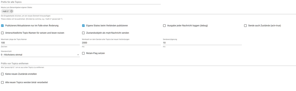

      Um das script zu nutzen müsst Ihr mit eueren Solarflow, eine MQTT Verbindung zum iobroker aufbauen (ich gehe davon aus, das es jeder selber hinbekommt)

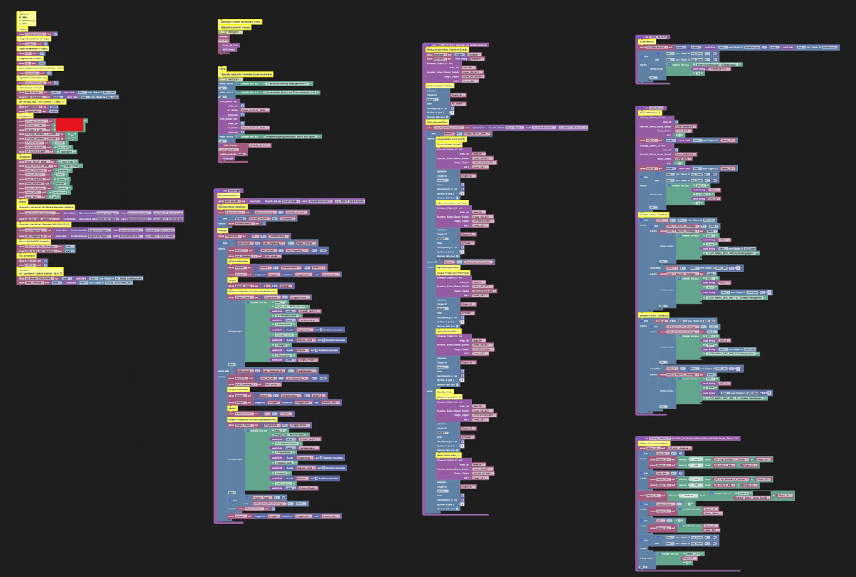

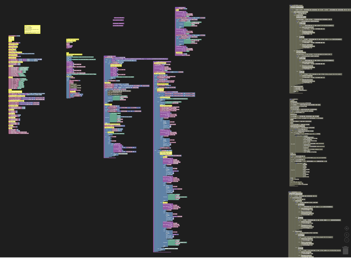

                Ich habe mal angefangen, Dein Javascript für Nerds wie mich in Blockly zu bauen:
                Allerdings werde ich in meiner Version EVCC und Tibber weglassen, dafür wird Sie mit 2x Zendure AC2400 im Wechseltakt arbeiten. Entweder regel ich dann hoffentlich insgesamt schneller oder schone die Hardware etwas...wir werden sehen.
                  Mabbi last edited by Mabbi

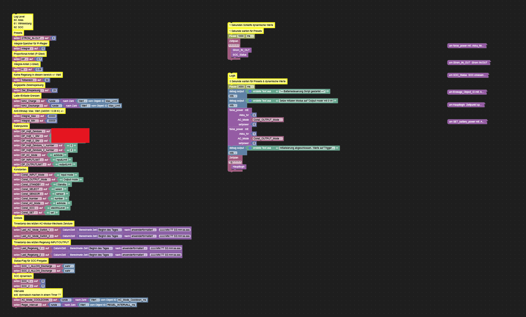

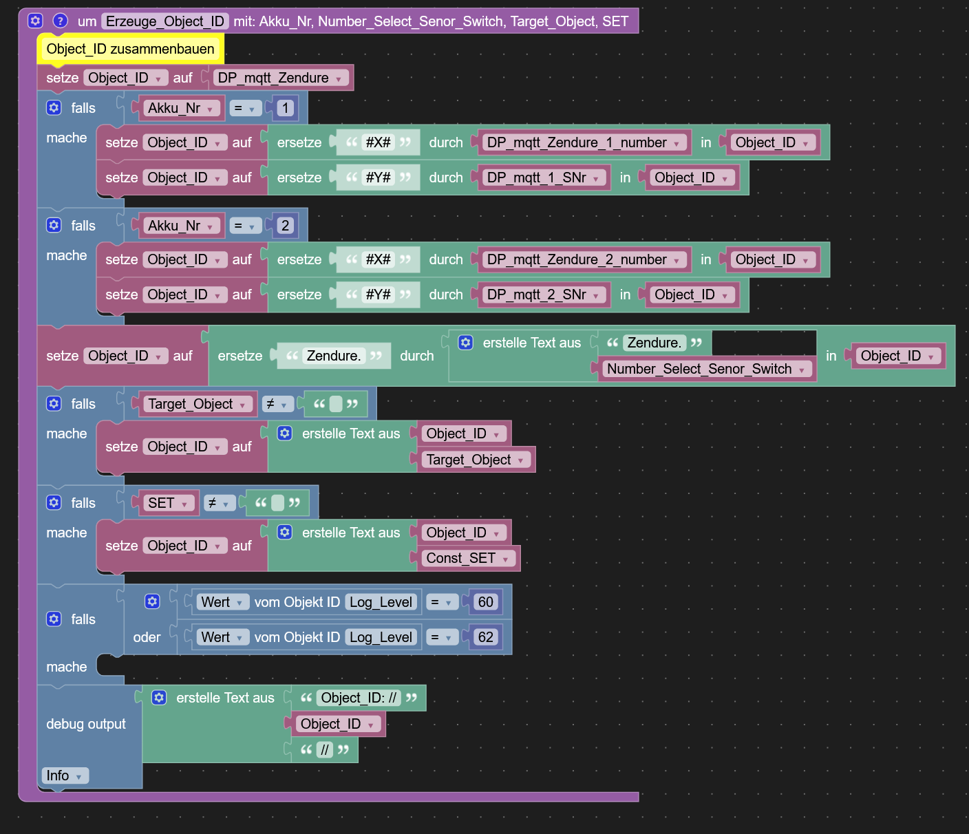

                  Habe fertig...alles nun schön in Funktionen gepackt (bis auf die Presets der Konstanten/Globals):

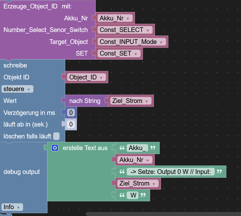

                  Ein bisschen stolz bin ich auf das hier:
                  im Zusammenspiel mit dem hier (Beispiel):
                  Volle Flexibilität bei den Datenpunkten (werden aus Bausteinen je nach Akku_Nr zusammengebaut und um die Object-Subfolder, Zielobjekte und evtl '.SET' (je nachdem ob man liest oder schreibt) erstellt.
                  So ist da hinzufügen eines weiteren Akkus einfach nur die Seriennummer und die MQTT.X Nummer in die Variable einzutragen und schon funzt es(hoffentlich).
                  Ist noch ein bisschen rough, muss noch 'sonst falls' bei der Akku-Ansteuerung bekommen, die Variaben für den 3. Akku fehlen noch und die Object_ID Funktion werde ich noch mit einem Rückgabewert versehen, aber das Prinzip wird glaube ich schon ersichtlich.
                  Heute leider keine Zeit mehr zum Testen... 😞

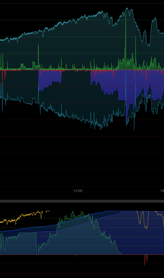

                      Kleine aber sinnvolle Fortschritte:
                      @Schimi:
                      Ich habe mich von Deinem Integral getrennt 😞
                      Was aktuell im Blockly funktioniert:
                      Beide Zendure AC2400 takten und steuern im Wechsel
                      Hat mir viel Kopfzerbrechen gemacht die beiden Regelungen sinnvoll vom Aufschauckeln abzuhalten
                      bis hin zu einer lädt und der andere speist ein...
                      Das ist beides gelöst und ich habe nun ein sinnvolles Leistungs-Synchronisation (Loadbalancing) zwischen den beiden:
                      Sieht doch schon besser aus 🙂

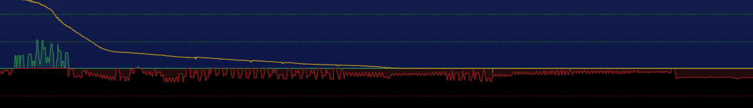

                      • Es gibt nun einen Nachtmodus (Sonnenuntergang bis Sonnenaufgang) der beide Zendure strikt im Output-Modus festhält, ich nutze ja kein Tibber o.ä.
                      • SOC Balancing zwischen den beiden Akkus
                        Erstaunlicherweise Laden und Entladen die beiden nicht wirklich parallel (beide Akkus liefen da noch synchron in der Ansteuerung ohne Wechseltaktung):
                      Vielleicht ist SOC gar nicht so wichtig bei diesem Akkutyp, der blaue und der lila Graph sind die SOC-Werte.
                      Vielleicht laden und entladen die auch unterschiedlich, weil der eine aktuell im Technikraum und der andere bei mir im Büro steht... ergo unterschiedliche Temperaturn in der Nacht (wir reden hier von gerade mal 20° zu 16° Grad Unterschied) ?
                      Aktuell steure ich die Akkus beim einem SOC Unterschied von mehr als 5% gezielter an um das auszugleichen.
                      Bin aber nicht sicher, ob ich den Part behalten werde.

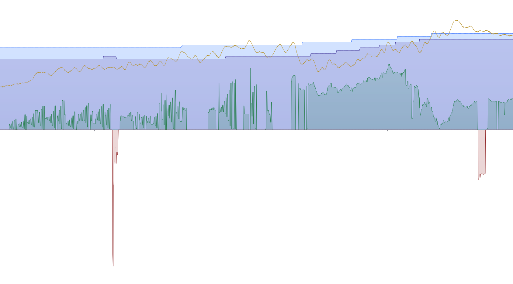

                      • Eine indirekte Unterstützung für meine Wallbox ist integriert.
                        Es gibt ein prozentuales Prio-System, bei gleicher Priorität zwischen Haus-Akku und EV 'sieht' die WB einen Teil der Akku-Ladeleistung als zus. virtuellen PV-Überschuss. Damit wird die WB früher motiviert das EV zu laden.
                        Über einem bestimmten SOC halten die Akkus die Wallbox virtuell (ja. hier kann es zu kurzem geringen Netzbezug kommen weil die Akkus nicht schnell genug schalten auf Entladen) am Leben. Funktioniert noch nicht ganz optimal, aktuell steuert meine go-E nur alle 90 Sekunden per Adapter. Und für genau den Adapter erzeuge ich eine teilweise gefakete PV-Einspeisungs-Leistungswerte.
                        Funktioniert aber schon ganz gut, hier war der Haus-Akku etwas höher in der Prio und hat der WB immer mehr Leistung geklaut, als der Akku fast voll war, bekam die WB wieder mehr Leistung freigeschaltet:

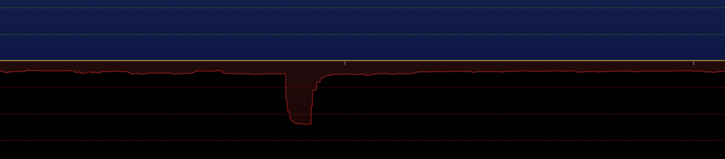

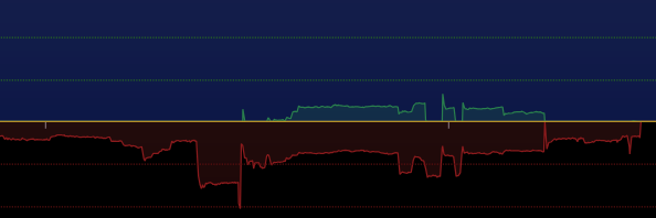

                        Lila oben ist die WB, grün unten die Ladeleistung beider Akkus kombiniert, man kann sogar die kurzen Einspeisungpeaks sehen, als die WB von 1- auf 3-phaisg geschaltet hat und ca. 20 Minuten später wieder zurück wegen insgesamt sinkendem Solarertag.
                      Und auch wenn die roten Netzbezugs-Peaks (ich nutze da MAX-Werte) im oberen Diagramm wild aussehen, das Haus hat heute insgesamt laut Smartmeter gerade mal 560 Wh verbraucht. Und das obwohl ich von 29,3 KWh Produktion nur 3,39KWh eingespeist habe, alles andere ist in Wärme, Haus-Akku für die Nacht und EV geflossen.
                      Langsam bekommt es Hand und Fuß.
                      Ich muss noch etwas an den scripten feilen und testen, dann würde ich die hier auch zu Verfügung stellen, solange @Schimi damit grün ist.
                      Und nun der Wehrmutstropfen am Schluss:

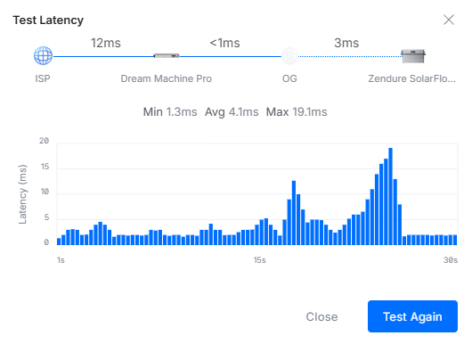

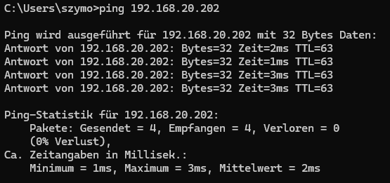

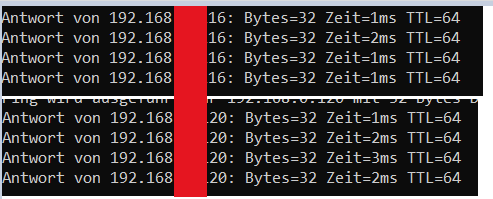

                      Wenn ich die ZendureAC2400 einzeln schneller als 14 Sekunden in der Ansteuerung takte, dann sieht man zwar die mqtt Änderung in den SELECT/xxx-Limit Werten wie diese vom SET übernommen werden im ca. 1 Sekundentakt, die Werte im Sensor/ gridinput/homeoutput power frieren aber ein und mein Smartmeter bestätigt das auch.
                      Ich komme einfach nicht dahinter, warum beide Zendure AC2400 sich bei mir so verhalten... 😞
