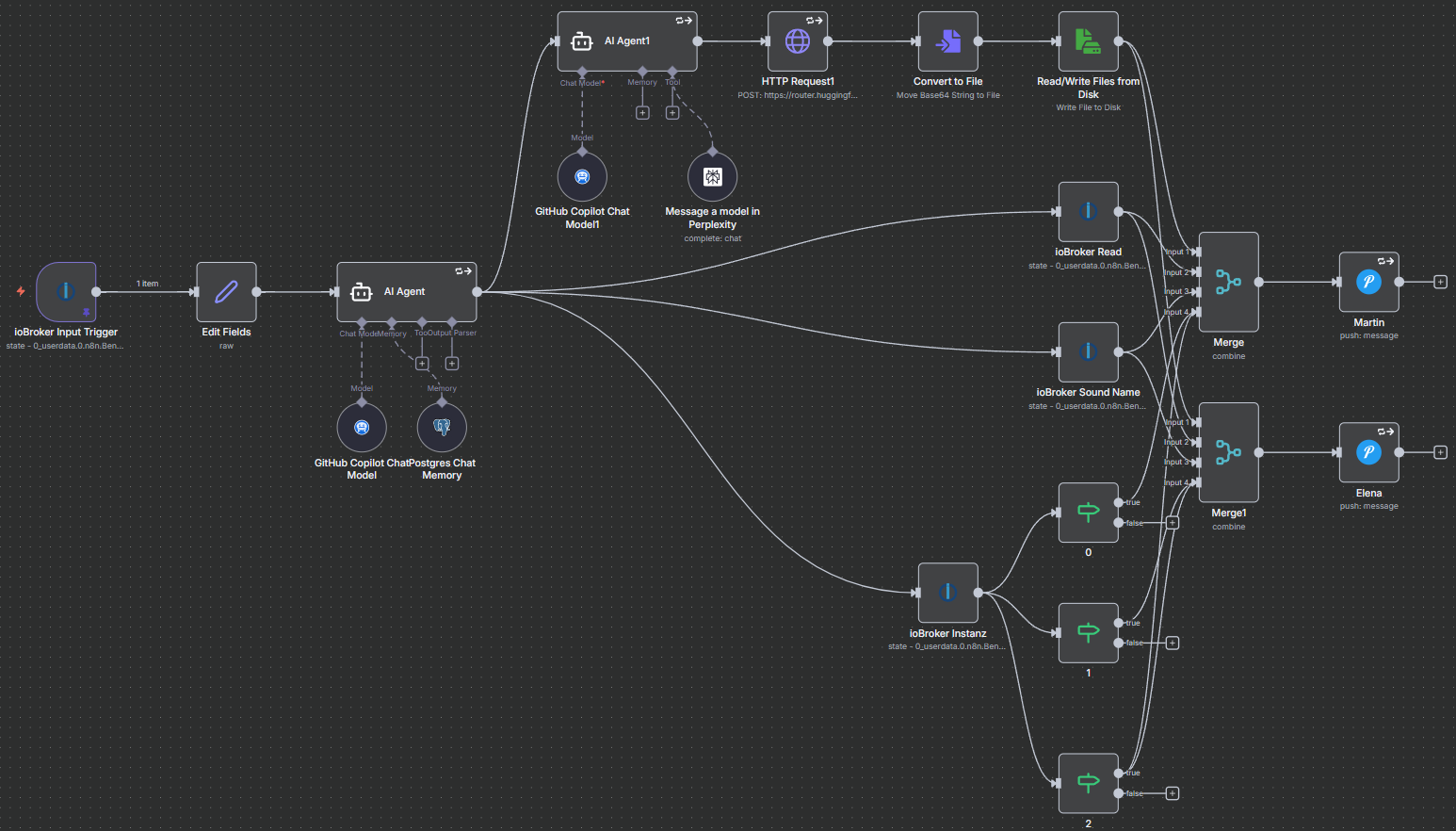

      Dynamische Benachrichtigung an Pushover
      Immer die selben Benachrichtigungen zu erhalten wurde mir zu langweilig.
      Der Flow wird durch Veränderung eines ioBroker Datenpunktes ausgelöst. Der eingehende Datenpunkt Value wird mittels KI Prompt in eine kreative Variante abgewandelt. So wird aus: "Geschirrspüler hat sein Programm beendet". ein: "Der Geschirrspüler hat seine Arbeit mit Bravour gemeistert und ist jetzt bereit, dir die blitzblanken Teller und Gläser auszuliefern". Daraus wird dann noch ein Bild generiert und an die definierten Empfänger gesendet. Aus ioBroker wird mittels globaler Funktion getriggert.

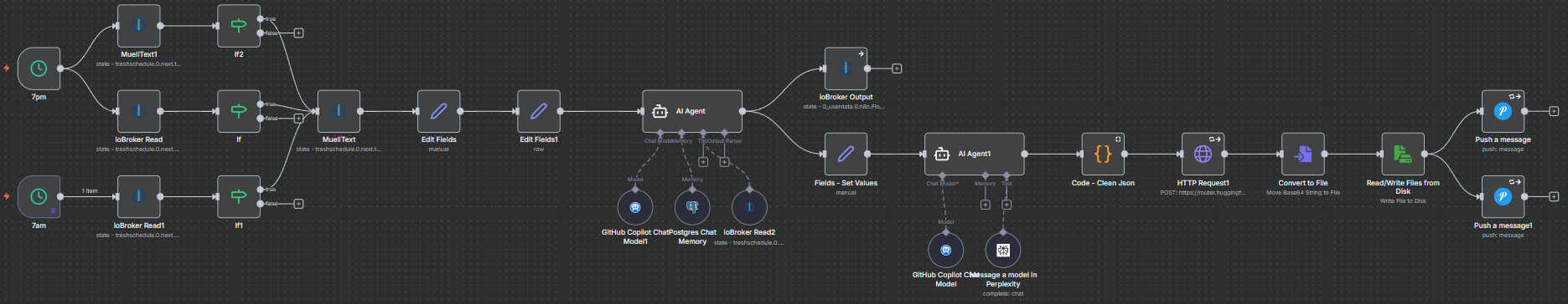

      Heizungs-Benachrichtigung
      Ein ähnliches System verwende ich für die Heizungsüberwachung. (Holzofen)
      Alle 20min wird evaluiert ob ich nachheizen muss bzw. wie der aktuelle Heizungsstand ist.
      Der AI Prompt erhält hierfür Informationen aus vorab definierten Datenpunkten und ermittelt dann ob ich erneut Holz Nachlegen soll oder nicht. Auch hier erhalte ich je nach Bedarf eine Meldung.

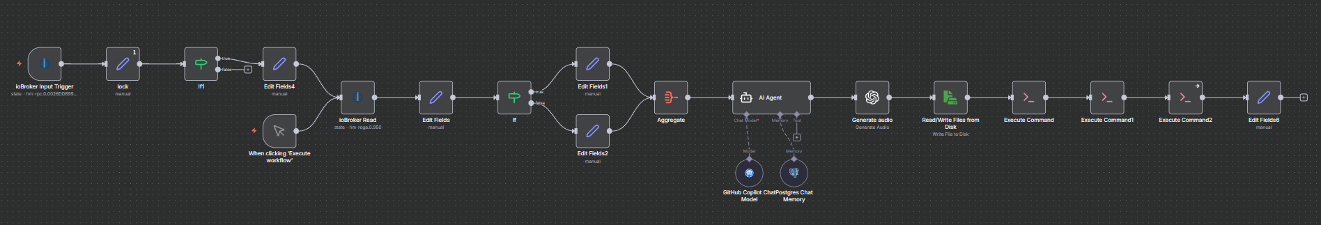

      Audio Ausgabe an der Haustüre
      Wenn geklingelt wird erhält man kurz später eine Ansage an der Türe ob jemand zuhause ist oder eben nicht.
      Die meisten Überwachungskameras besitzen einen Lautsprecher, der in den wenigsten Fällen auch eingesetzt wird. Nachdem geklingelt wird, wird der Anwesenheitszustand ermittelt und ein von Anwesenheit und der Tageszeit abhängige Audiobotschaft erstellt, auch diese variiert immer ein wenig. Anschließend wird sie mittels kleinem tool an der Überwachungskamera wiedergegeben.
      (Ich sehe darin kein Sicherheitsrisiko)

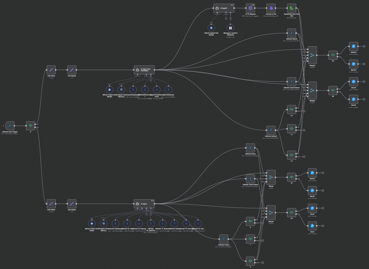

      Müll-Benachrichtigung
      Kreative Müll Termin Benachrichtigung
      Täglich wird mittels Zeitplan ermittelt ob, wann und welcher Müll als nächstes abgeholt wird. Auch hieraus wird bei bedarf ein kreativer Text sowie Bild generiert und an Pushover übermittelt.

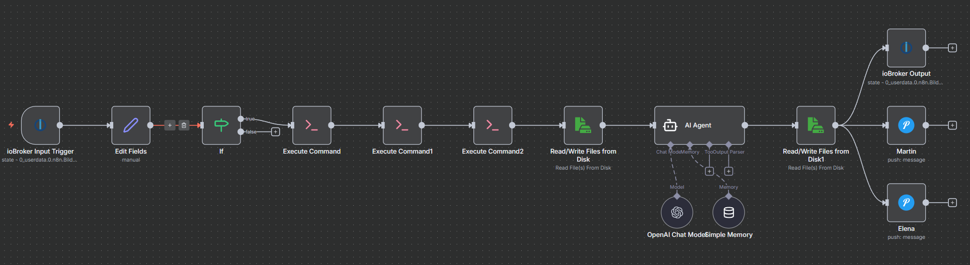

      Bildanalyse der Überwachungskamera
      Ai Model ermittelt mir was auf dem Bild der Kamera zu sehen ist und was sich zur letzten Aufnahme verändert hat.
      Datenpunkt wird mittels Blockly / Skript auf ioBroker ausgelöst. Dadurch macht die Überwachungskamera ein Foto. Dieses wird von einem AI Agenten analysiert und das Ergebnis + Bild wieder an Pushover Empfänger gesendet.
