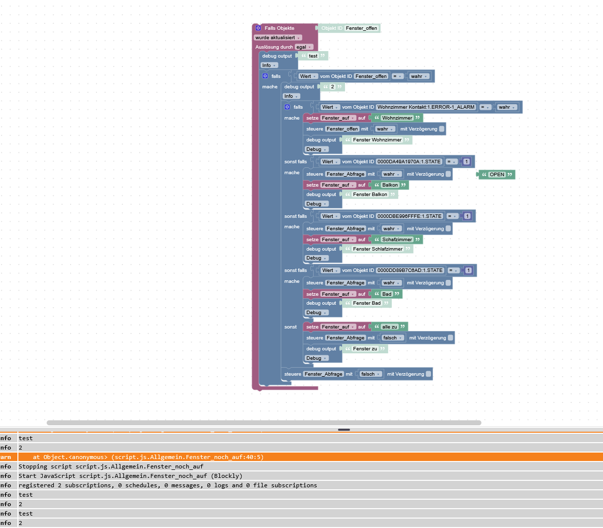

      ich habe meinen Iobroker nach ein paar Jahren mal neu aufgesetzt und im alten meine Skripte exportiert und in den neuen eingefügt. Funktioniert auch soweit, bis auf eine automatisierung, die meine Fenster Kontakte abfragt. Ich weiß aber nicht was hier schief läuft.
      hier die
      und hier der entsprechende Datenpunkt
      weiß jemamd woran das liegen könnte? Weil schalten tut der Datenpunkt.

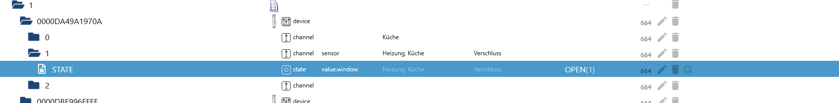

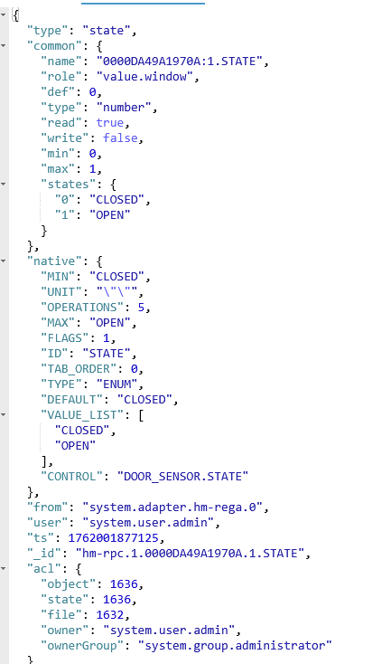

        Homoran Global Moderator Administrators @jay-jey last edited by
        @jay-jey der Sensor liefert 0 und 1
          jay-jey @Homoran last edited by
          @homoran Ja ich habe doch auch eine Falls Sensor gleich 1 abfrage in meinem Blockly stehen, daher verstehe ich es ja nicht. Oder hab ich da einen Fehler?

              Homoran Global Moderator Administrators @jay-jey last edited by Homoran
              @jay-jey sagte in Reagieren auf Homematic Fensterkontakt:
              Dann bitte mehr Infos!
              Was passiert, und was nicht?
              was soll der Block OPEN denn dann?
              was steuerst du denn da?
              Zu welchem Adapter gehört Fenster_Abfrage?
              und bitte keine Screenshots von Code!
              S Homoran 2 Replies Last reply Reply Quote 0

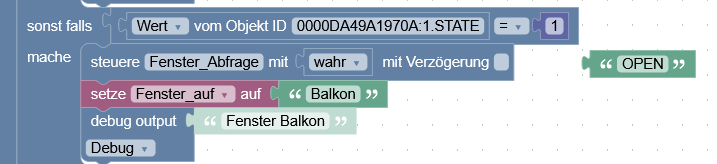

                Shadowhunter23 @Homoran last edited by Shadowhunter23
                @homoran sagte in Reagieren auf Homematic Fensterkontakt:
                Da wollte @jay-jey probieren ob nicht doch OPEN funktioniert...
                  jay-jey @Shadowhunter23 last edited by jay-jey
                  @shadowhunter23 Ja hab ich, Open hab ich auch schon probiert. Funktioniert auch nicht.
                  der komplette code ist unten.
                  Wenn ich die automatisierung auslöse wir nur der äußere Block abgearbeitet nicht der innere.

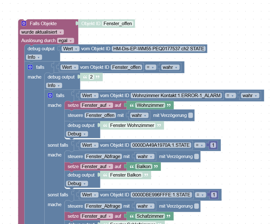

                        @jay-jey was ist der Zriggerdatenpunkt?
                        was steht in Zeile 40?

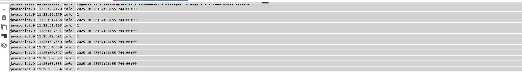

                            schreib mal in das erste debug statt test die triggervariable wert
                              So?
                              Dann Sieht mein Log so aus:
                                jay-jey @jay-jey last edited by
                                Hier noch das andere Blockly

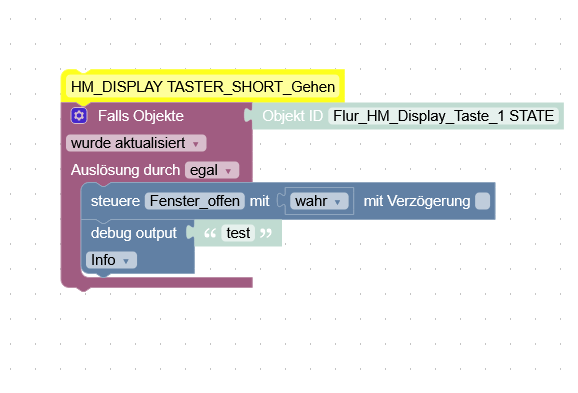

                                  @jay-jey nochmal:
                                  das kann ich am Handy nicht entziffern
                                  EDIT: ist das ein Timestamp?
                                  du hast nicht
                                  genommen!
                                  ist das der Trigger Datenpunkt?
                                  der wird jetzt aber neu eingelesen!
                                  Außerdem
                                  du benutzst andauernd steuere!!
                                  für eigene Datenpunkte nimmt man aktualisiere!
                                    Der Triggerdatenpunkt ist ein Schalter, der in einem anderen Blockly ausgelöt wird
                                    Anscheinend ja nicht!
                                    da "steuerst" du einen Datenpunkt mit dem Taster.
                                    Der Datenpunkt ist der Trigger.
                                    Aber steht da ein Timestamp im DP??

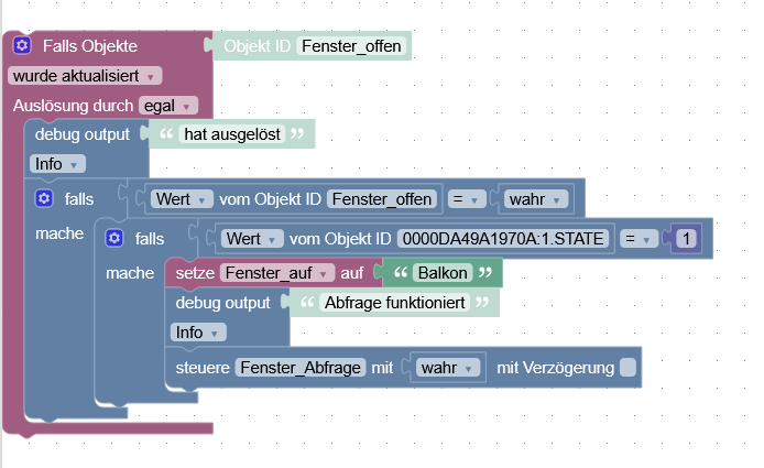

                                      ALso ich habe jetzt mal das ganze Blockly nochmal neu aufgesetzt und es funktioniert. Aber irgendwie komme ich nicht dahinter warum. Vielleicht hab ihr ja ne Idee, falls nicht ist es auch egal weil es jetzt für mich funktioniert.
                                      Hier das alte Blockly, dass ich mal auf die Kernfunktion zusammen gestampft habe:
                                      var Fenster_auf;
                                      on({ id: [].concat(['0_userdata.0.Fenster_offen']), change: 'any' }, async (obj) => {
                                        let value = obj.state.val;
                                        console.info(getState('hass.0.entities.event.hm_dis_ep_wm55_peq0177537_ch1.state').val);
                                        console.info(getState('0_userdata.0.Fenster_offen').val);
                                        if (getState('0_userdata.0.Fenster_offen').val == true) {
                                          console.info('2');
                                          if (getState('hm-rpc.1.0000DA49A1970A.1.STATE').val == 1) {
                                            Fenster_auf = 'Balkon';
                                            console.debug('Fenster Balkon');
                                            setState('0_userdata.0.Fenster_Abfrage' /* Fenster_Abfrage */, true);
                                      und hier das Neue, dass funktioniert
                                      var Fenster_auf;
                                        console.info('hat ausgelöst');
                                            console.info('Abfrage funktioniert');
                                        @jay-jey bitte die Blocklys zeigen!
                                          @homoran Alt:
                                          neu:
                                            läuft auch nicht?
                                            kommt da immer noch ein Timestamp?
                                            gibt es im neuen Skript diesen debug nicht?
                                            Außerdem
                                            du nutzst immer noch steuere und nicht den Trigger Baustein "Wert"
