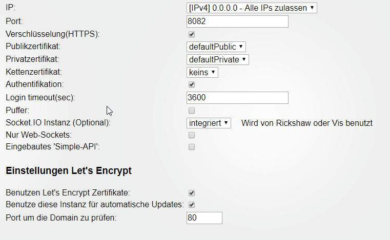

      ich habe den ioBroker auf einer Synology im Docker installiert. (Version 1.0.1)

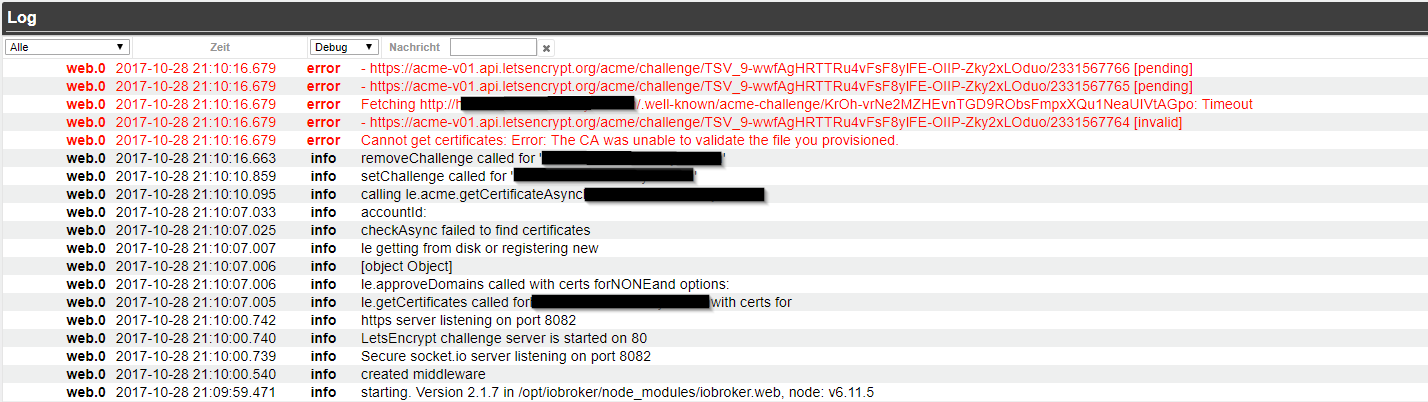

      Ich habe jetzt das Problem das die letsEncrypt Zertifikatsabfrage nicht funktioniert. Die Ports habe ich überprüft -> sie werden jeweils sauber bis zum ioBroker durchgeleitet.
      Ich habe die Informationen in Screenshots angehängt.
      Habe noch überhaupt keine Logik oder sonstiges Implementiert der ioBroker ist also noch ziemlich jungfräulich 😉
      Was mache ich hier falsch bzw. wie kann ich es lösen?

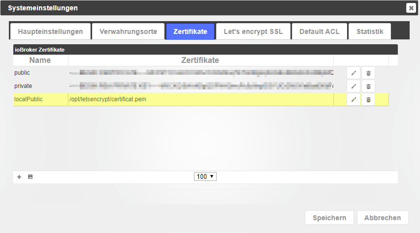

      Zudem stellt sich für mich die Frage warum ich das im ioBroker machen sollte da ich die automatische Zertifikatserneuerung schon auf der Synology direkt mache. Besteht hier die Möglichkeit das ich die *.pem Dateien am richtigen Ort ablege und auf die Zertifikatserneuerung im ioBroker verzichten kann? Wenn ja wo müsste ich die Zertifikate ablegen?

        Man kann den Pfad eingeben:
        • dkleber89
          dkleber89 last edited by
          Hallo Bluefox,
          danke für die fixe Antwort.
          Das ist ja so einfach das es mir ein bisschen peinlich ist die Frage überhaupt gestellt zu haben.
          Funktioniert einwandfrei jetzt muss ich nur noch eine Lösung finden wie ich das Zertifikat automatisiert in den Docker-Mount bekomme.
