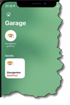

                    OliverIO @Negalein last edited by OliverIO
                    @negalein sagte in Kaufempfehlung NFC-Reader:
                    Tags kenn ich.
                    Aber leider unpassend, da ich nicht vom Iphone ins LAN will.
                    soviel ich weiß musst du mit dem iphone nicht ins LAN.
                    du musst nur das Homekit konfigurieren.
                    Dafür benötigst du ein Gerät das den Hub spielt.
                    Das kann ein Tablet oder Apple TV Gerät sein. evtl weitere.
                    dann wird das über das Apple Netzwerk direkt zum Hub geroutet.
                    Auf Datenpunkte des Hubs bzw das eingerichtete Gerät kann dann reagiert werden.
                    https://smartapfel.de/homekit-geraete/home-hubs/
