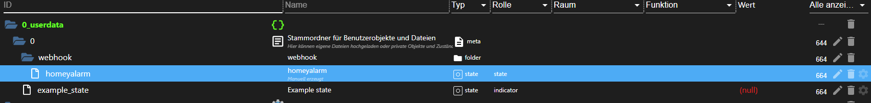

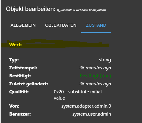

        Habe mal bischen was getestet - aber ehrlich steh ich auf dem Schlauch wie ich einen Wert vom homey auf IOB senden kann.
        Ich habe noch die App Simple-API im IOB installiert und einen Datenpunk erzeugt.
        Dieser Punkt soll dann ja per Webhook geändert werden auf on oder off , damit ich diesen im Blockly nutzen kann.
        Geht das schon in die Richtung - oder bin ich total falsch ??

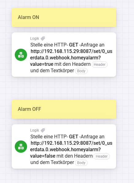

        update:
        so ist es richtig, setzt den Alarm auf true oder false:
