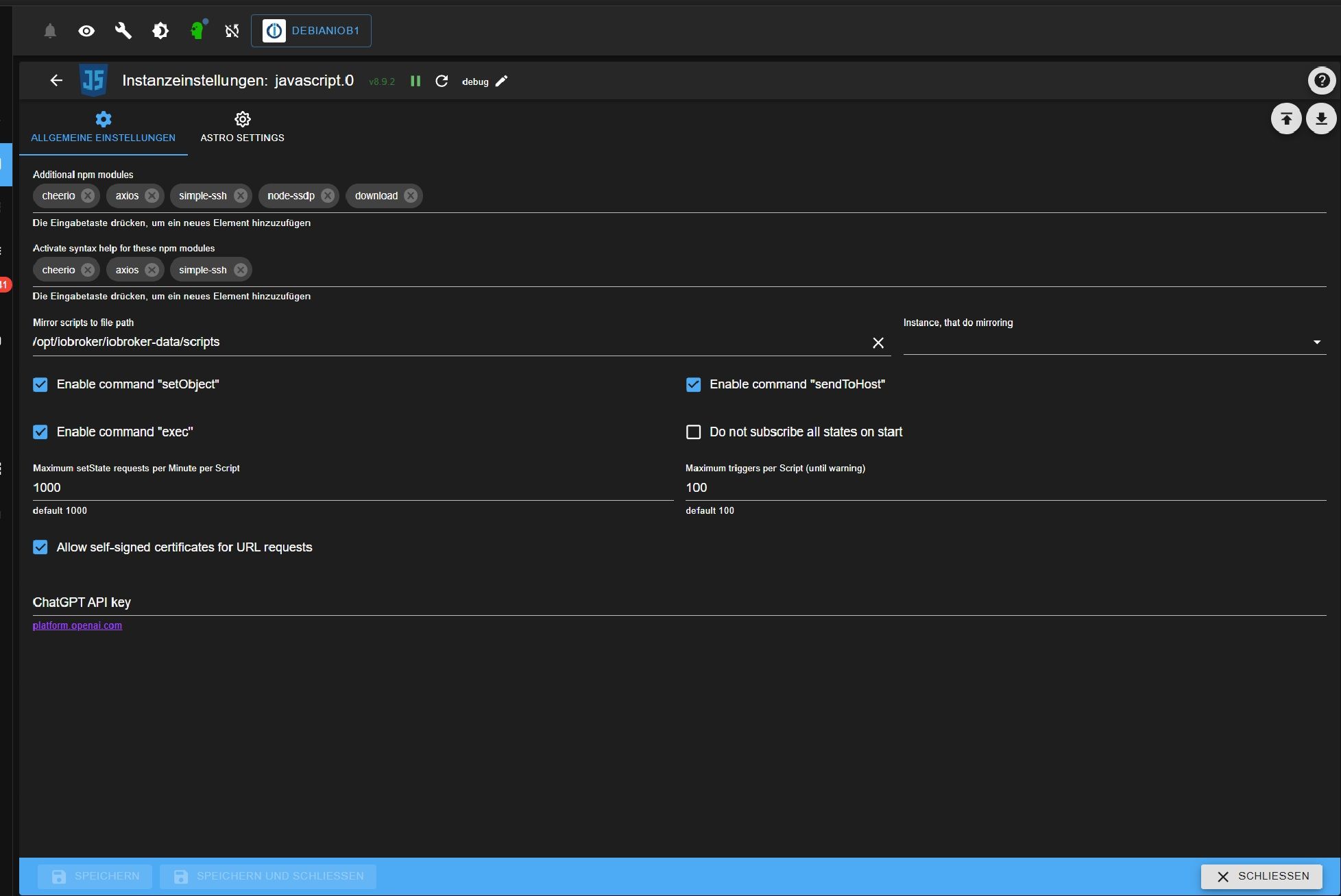

      Ich habe hier einen merkwürdigen fehler und komm da mit nicht weiter.
      Der javascript Adapter startet dauernd neu ich komm da irgend wie seit 3 Tagen nicht weiter
      Vieleieicht weis hier ja jemand weiter.

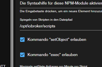

        @digi-bit sagte in javascript.0 bricht ab:
        Cannot install custom npm package "setObject@latest"
        vllt mal haken entfernen
        dab6f982-b323-47b9-935b-0b75bf8ea2fd-image.png ![0_1762276442446_411dfac0-c976-4867-b376-0455afe51cd9-image.png](Lade 100% hoch)
          2025-11-04 17:32:14.668 warn Cannot install custom npm package
          Das npm module setObjects gibts nicht, daher das aus dem npm custom install entfernen

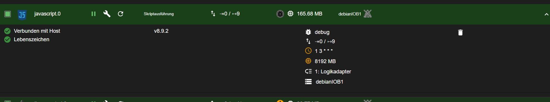

            Digi-Bit @ticaki last edited by
            Moin,
            Ich habe jetzt alle Skripte abgeschaltet aber wie kann es sein das da noch was passiert
            silly
            ⇥4499/↦2000
            1 3 * * *
            8192 MB
            1: Logikadapter
            debianIOB1
            Wenn alle Skripte auf Pause sind dann werden die doch nicht mehr beachtet oder ?

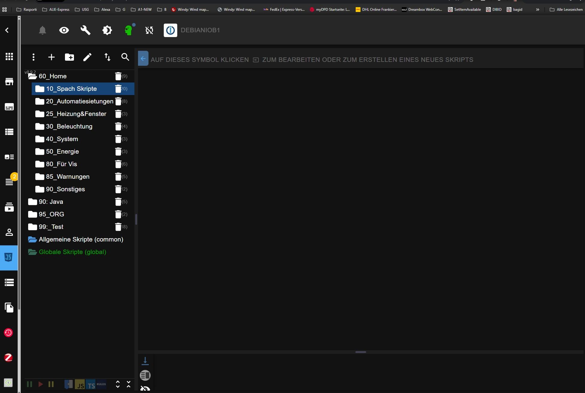

                  paul53 @Digi-Bit last edited by paul53
                  @digi-bit sagte: das mit dem Expert im Javascript-adapter finde ich nicht
                  Im Javascript-Editor der Kopf (4. Symbol oben):
                  Den Expertenmodus muss man aktivieren, wenn man die Gruppe "global" auswählen möchte.
                    Digi-Bit @paul53 last edited by
                    Ah, ok ^^
                    Also in "Global" sind keine Skripte drin
                      ticaki @Digi-Bit last edited by ticaki
                      @digi-bit
                      Mache mal den script mirror aus.
                      EDIT: ich sehe das der Adapter auf debug steht - gib mal das Log von einem Restart bis zum Absturz - aber bitte aus dem Download-Log.

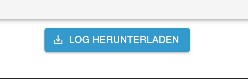

                          @digi-bit
                          javascript-adapter
                          Ich meine das log von da:
