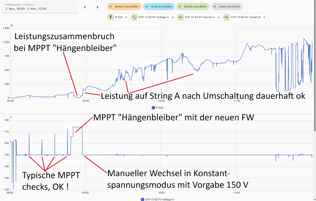

      Vor ca. 5 Wochen hat die Firma SMA ein Update für Wechselrichter (SMA TripowerX 20-50) ausgerollt und ota installiert.
      Seit dem SMA Versions Update (Version 03.14.22.R) fallen bei mir fast täglich einzelne Strings kurz (bis zu 20 Minuten) aus.
      Jeder meiner 3 Strings ist betroffen, 2 davon haben Tigo Optimierer. Shadefix im Wechselrichter ist deaktiviert.
      Verhalten ist immer gleich: Stringleistung ist niedrig, dann 'pumpt' ein String komplett runter auf 0 Watt.
      Ich habe das in einem PV-Forum gepostet auf der Suche nach Hilfe, bis jetzt habe ich einen weiteren Betroffenen gefunden, dieser scheint sich mit dem Problem schon intensiver beschäftigt zu haben, er könnte eine Verbindung zum MPPT gefunden zu haben:
      Credits an amigaherbie @ Photovoltaik-Forum, Post #9 & #13
      https://www.photovoltaikforum.com/thread/253526-neue-firmware-sunny-tripower-x-03-14-22-r/?pageNo=1
      Sein Lösungsansatz ist aber für mich aufgrund der Modulanzahl pro String nicht möglich laut meinem Solateur.
      Frage: Kann jemand von Euch ähnliche Beobachtungen machen (es sind wohl nicht alle SMA Setups betroffen) ?
      Schmeisst doch mal bitte die einzelnen String Leistungen (kann man per tcpModbus einfach auslesen) in die Überwachung und schaut Euch das ein paar Tage später in einem Diagramm an. Vielen Dank.
