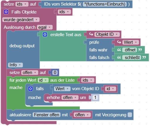

                  paul53 @herr_kuschel last edited by paul53
                  @herr_kuschel: Hier der Code.....
                  Das ist aus Blockly generiert.
                  Man nimmt nur einen Trigger pro Datenpunkt (Ressourcen).
                  Die Erfassung der offenen Fenster über eine Schleife ist zuverlässiger als Anzahl erhöhen / verringern.
                  Der Debug-Block zeigt die ID des auslösenden Kontaktes. Wenn die DP-Namen eindeutig sind, nimmt man diese.
