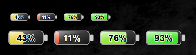

      Parameter Typ Standardwert Beschreibung
      percent number erforderlich Der Ladezustand der Batterie in Prozent (0–100). Werte außerhalb werden automatisch auf diesen Bereich begrenzt.
      decimalPlaces number 0 Anzahl der Nachkommastellen, die beim Prozentwert angezeigt werden. Beispiel: 1 → 56.7%.
      labelSuffix string '%' Text, der hinter dem Zahlenwert angezeigt wird. Kann z. B. '%', 'V', 'mAh', 'W' usw. sein.
      customLabel string \| null null Überschreibt die Standardanzeige des Werts vollständig. Beispiel: "FULL", "LOW", "READY", "Laden". Wenn gesetzt, werden decimalPlaces und labelSuffix ignoriert.
      showPercent boolean true Steuert, ob der Text (Wert oder Label) in der Batterie angezeigt wird. Bei false wird keine Beschriftung angezeigt.
      strongColors boolean false Aktiviert kräftigere, gesättigtere Farben und stärkeren Kontrast. Sichtbar besonders bei festen Farbschemata (red, blue, green, etc.).
      colorScheme string 'default' Legt das Farbschema fest. Mögliche Werte siehe unten.
      showBolt boolean false Blendet das Blitzsymbol (⚡) zur Anzeige von „Laden“ oder „Energie“ ein.
      boltPos number 100 Horizontale Position des Blitzsymbols von 0–100. 0 = links, 100 = rechts (am Kontakt).
      blinkBolt boolean false Aktiviert einen sanften Blinkeffekt für das Blitzsymbol (weiches Pulsieren).
      boltColorScheme string default Legt das Farbschema fest. Mögliche Werte siehe unten.

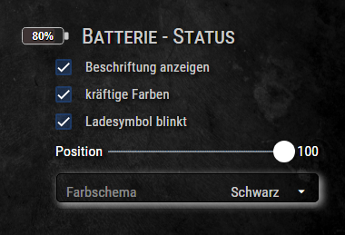

      • Bei strongColors = true werden:
        • die Farben satter (höhere Sättigung)
        • der Verlauf dunkler und kontrastreicher
      • Bei strongColors = false erhält man einen weicheren, neutraleren Verlauf.
      DOKUMENTATION: Blitzsymbol (showBolt, boltPos, blinkBolt)
      Option Wirkung
      showBolt: true Zeigt das Blitzsymbol an.
      boltPos Position des Blitzes auf der horizontalen Achse.
      blinkBolt: true Aktiviert ein sanftes „Atmen“ des Blitzsymbols (Opacity zwischen 1 ↔ 0.6).

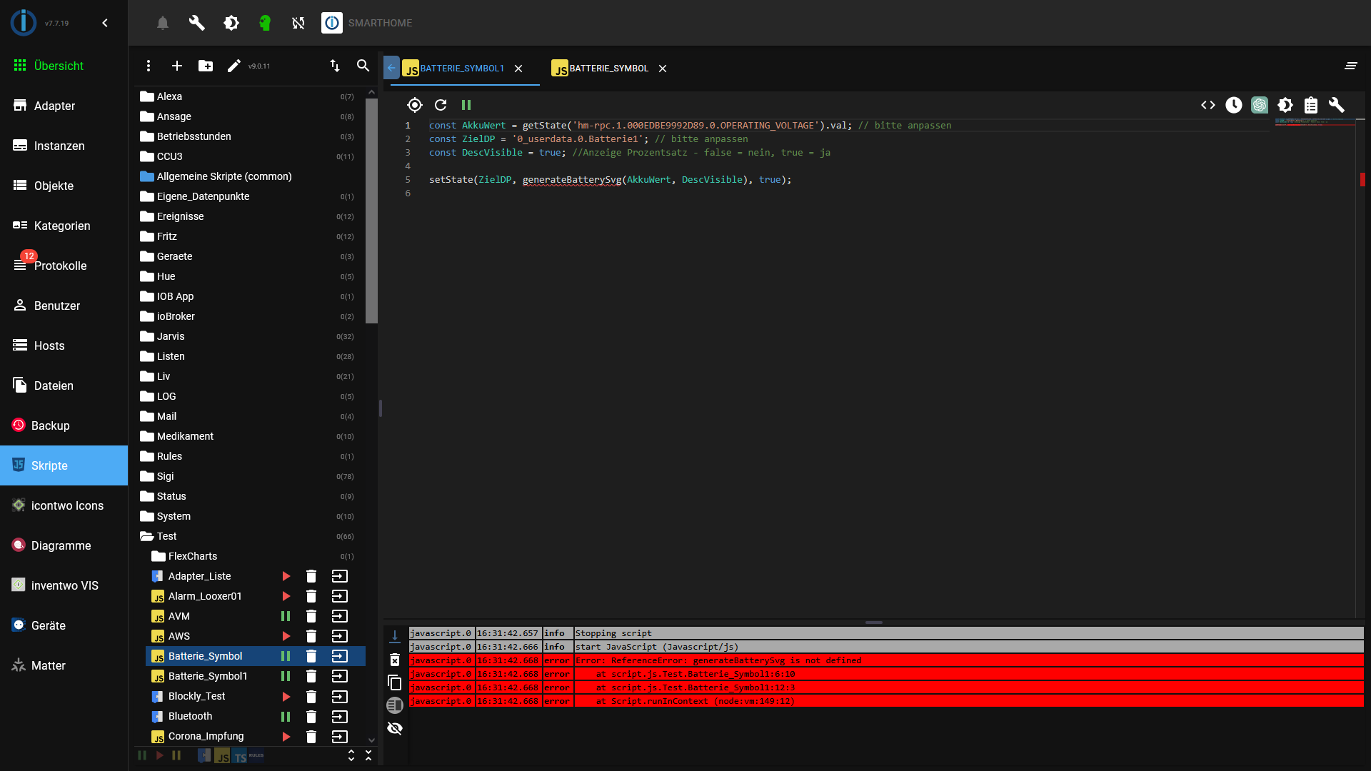

      • sigi234
        sigi234 Forum Testing Most Active @Ro75 last edited by
        @ro75
        Habe ich einen Denkfehler?
        Asgothian Ro75 2 Replies Last reply Reply Quote 0
        • Asgothian
          Asgothian Developer @sigi234 last edited by
          @sigi234 Klar doch Denkfehler
          Du musst den 'code' Teil auch irgendwo als Skript hinterlegen. Gerne hinter dem was du als 'aufruf' als Skript gemacht hast. Besser nicht in einem externen Skript.
          A.
          sigi234 1 Reply Last reply Reply Quote 1
          • Ro75
            Ro75 @sigi234 last edited by
            @sigi234 das ist nur der Aufruf. Der darüberliegende Code mit allen Funktionen fehlt.
            Ro75.
            • sigi234
              sigi234 Forum Testing Most Active @Asgothian last edited by sigi234
              @asgothian sagte in Skript zur dynamischen Generierung Batterie/Akku Symbol:
              Habe ein extra Skipt erstellt.
              Edit:

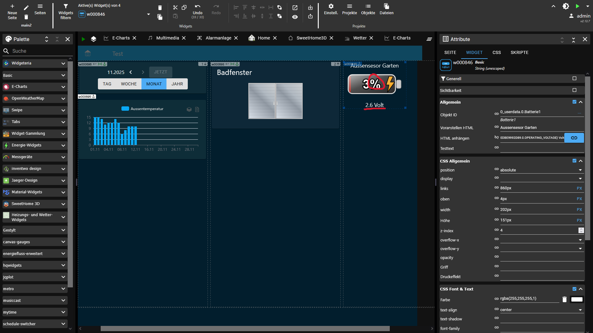

              Kaum macht man es Richtig läuft es auch. (VIS-2) 😀

                              @ro75
                              Hallo, also brauche ich für jedes Gerät ein Skript?
                              Kannst du noch die Einheit konfigurierbar machen? (Volt statt %)
                              Ev. noch die Zahl ohne runden und mit Dezimal?
                              Die Range einstellbar?
                              Ro75 1 Reply Last reply Reply Quote 0
                              • Ro75
                                @sigi234 sagte in Skript zur dynamischen Generierung Batterie/Akku Symbol:
                                Nein. Du rufst die Funktion nur mit anderen Werten, sprich Datenpunkt (Batteriestand Gerät 2 auf) für Batteriestand und DP für SVG auf.
                                Ro75.
                                sigi234 Rene55 2 Replies Last reply Reply Quote 0
                                • sigi234
                                  @ro75 sagte in Skript zur dynamischen Generierung Batterie/Akku Symbol:
                                  Ro75.
                                  Ok, begriffen
