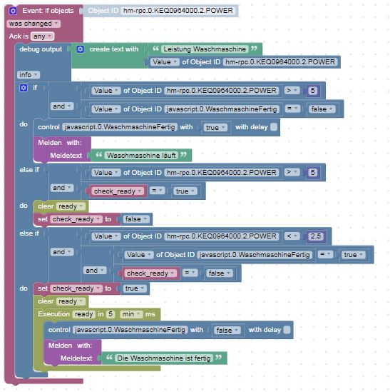

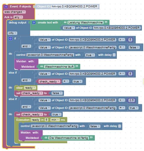

      wenn ich den Script auf true setzte, dann kommt die Meldung per sayit und telgramm mit Waschmaschine läuft.
      power…
      State springt direkt wieder auf false.

        jetzt mal in meine worten:
        • Du setzt manuel den datenpunkt (also nicht script ) auf true
        • du sorgst dafuer das ein verbraucher >5 watt zieht
        • sayit geht und der datenpunkt springt auf false
        richtig ?
        Und nac 5 minuten kommt keine meldung waschmaschine fertig und state bleibt false ?

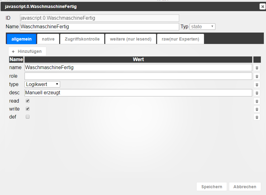

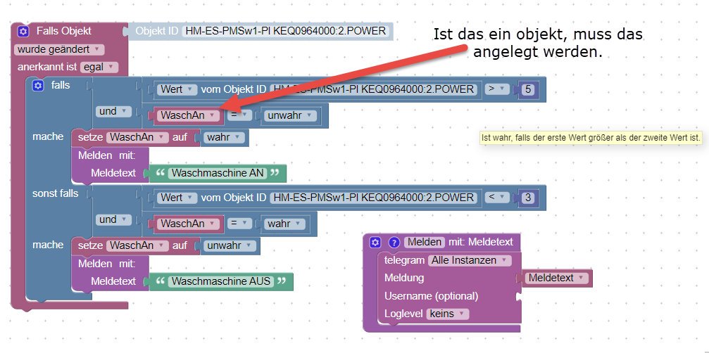

            • totocotonio
              totocotonio last edited by
              Das ist das Objekt das ich manuell angelegt hatte,
              das scheint i.O. zu sein.
              • rantanplan
                rantanplan last edited by
                Wähle Deine Datenpunkte nochmal im Blockly explizit aus.
                Vielleicht ist bei dem ganz Ex- und Import was schief gelaufen.

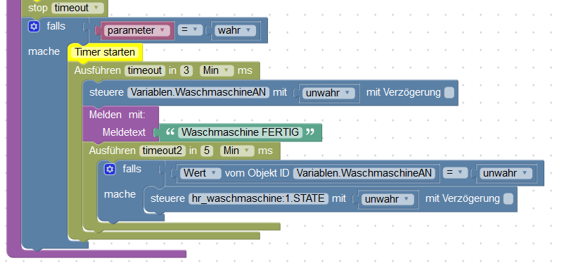

                  Hallo
                  Ich wollte sowieso mal unsere Waschmaschine überwachen.
                  Habe das alles mal etwas zusammengerafft.
                  ACHTUNG!!
                  Die Logik hat sich zum Blockly von totocotonio geändert.
                  Bei mir geht das über die Variable "WaschmaschineAN".
                  Das hat eine umgekehrte Logik zu "WaschmaschineFertig"
                  (WaschmaschineFertig = wahr bedeutet bei mir WaschmaschineAN = unwahr)
                  "WaschmaschineAN" dient bei mir nur der Visualisierung.
                  Die POWER Werte und Länge des Timeouts muss man an seine Waschmaschine anpassen.
                  Habe auch noch ein bisschen aus der "Trickkiste" reingepackt. Ihr wollt ja lernen. 😉
                  • Dutchman
                    Zur Erklärung der trickkiste: die variabelen Wert und vorheriger Wert die rantanplan Benutzt sind die Werte des triggers.
                    Dadurch erspart man sich den Block "Wert von object xxx"
                    Send from mobile device

                                            verstehen, dan kannst du den delay aber weglassen das nutzt nichts 🙂
                                            was jetzt passiert:
                                            wen voriger wert = 0 ==> Mache garnichts (das wuerde auch so passieren ohne die 10sek einschaltverzoegerung er macht einfach nichts weil voriger wert 0 war)
                                            wen wert power gaendert wird und voriger wert nich 0 war dan sonst < 2.5 passiert nichts, bei > 2.5 und waschmachine unwahr geht die logic weiter.
                                            Ergo der timeout 10sec ist nutzlos, die einfache IF abfrage voriger wert = 0 ohne eine ausloese baustein wuerde genau dasselber erreichen.
                                            Es aere anders wen du in diesen block eine variable einen status gibts welche du spaeter abfragen willst.
                                            Hoffe ist verstaendlich was ich meine
                                            ~Dutch
