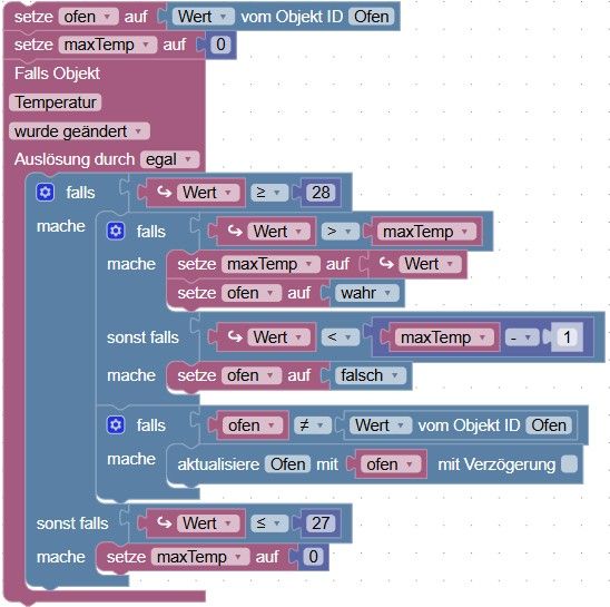

      Hallo liebe Leute,
      ich habe eine nicht besonders elegante, aber für mich als noob einfache und praktikable Lösung gesucht, wie ich in meiner Vis darstellen lassen kann, ob mein nicht Smarthome-fähiger Ofen an oder aus ist. Ich habe es jetzt über einen Temperatursensor gelöst und ein Blockly, das den Ofen in der Vis als angeschaltet anzeigt, wenn die Temperatur über 28°C liegt und als ausgeschaltet, wenn sie unter 28°C liegt.
      Ich hätte aber lieber, dass der Ofen schon als ausgeschaltet angezeigt wird, sobald die Temperatur das erste Mal wieder sinkt.
      Kann mir jemand helfen, wie ich das umsetzen kann/muss? Muss ich eine Liste mit den Datenpunkten der Temperatur anlegen und mich dann auf den letzten Wert der Liste beziehen? Wie sähe das step by step in der Umsetzung und im Blockly aus?
      Vielen vielen Dank schon jetzt für die Hilfe und falls jemand eine bessere Idee hat, auch gerne her damit 🙂

        paul53 @yablu87 last edited by paul53
        @yablu87 sagte: Ofen schon als ausgeschaltet angezeigt wird, sobald die Temperatur das erste Mal wieder sinkt.
        Damit nicht auf zufällige Schwankungen reagiert wird, braucht man eine Verzögerung.
          @yablu87
          Alternativ zur Verzögerung kann man auch eine Hysterese verwenden:
          Diese Version würde ich bevorzugen.

            yablu87 @paul53 last edited by
            @paul53 super, ich danke dir für das stabile Blockly. Ich bin da wirklich Beginner: ist das in dem Blockly jetzt so geregelt, dass, egal welche Temperatur der Ofen gerade hat (also auch über 28°C) der Ofen als Aus angezeigt wird, wenn die Temperatur anfängt wieder zu sinken?
            Schöne Grüße
              @yablu87 sagte: Aus angezeigt wird, wenn die Temperatur anfängt wieder zu sinken?
              Ja, wenn die Temperatur unter erreichten Maximalwert - 1 K sinkt, wird "Aus" angezeigt.
              Y 2 Replies Last reply Reply Quote 0
                @paul53 top, Dankeschön.

                  MartinP @yablu87 last edited by
                  @yablu87 Falls die Empfindlichkeit zu groß ist kann man in der "Falls Wert <...." Zeile den für Aus notwendigen Temperaturabfall größer als 1 machen.
                  Sonst könnte es sein, dass der Alarm schon anspricht, wenn der Ofen etwas gedämpft arbeitet.
                    @paul53 Das Srkipt funktioniert grundsätzlich, aber der Ofen wird nicht ab dem ersten Temperaturabfall unmittelbar als "Aus" angezeigt. Liegt das an dem timeout?
                      @yablu87 sagte: Liegt das an dem timeout?
                      Verwendest du die Version mit Timeout? Dann erfolgt natürlich die programmierte Verzögerung auf "Aus".
                      Y 1 Reply Last reply Reply Quote 0
                      • Y
                        @paul53 ja genau, ich habe jetzt einfach den timeout deutlich kürzer eingestellt, dann funktioniert es so, wie ich es mir vorstelle. Ich teste es aber noch die nächsten Tage vermehrt in der Praxis. Danke dir nochmal
