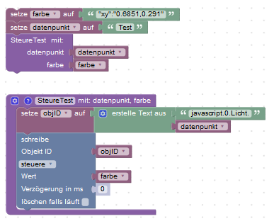

            Das klappt. "Schreibe Objekt ID" hatte ich bis jetzt noch nicht benutzt. Man muss nur in der Variable den kompletten Pfad angeben.
            @Dutchman:
            Wen du den datenpunkt in einer function benutzen moechtest kans du die variable auch da erstellen, hier mal ein beispiel von meiner heizungssteuerung:
            Die hier benutzen variabelen findest du dan auch in de variabelen bloecken. `
            Genau so brauche ich das auch.
            Mein Test sieht jetzt so aus:

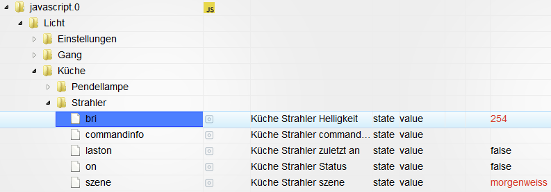

                  Zum Einen habe ich Einstellungen für zum Beispiel Szenen:
                  Zum Anderen Datenpunkte für die Lampen oder Lampengruppen:
                  Hier werden auch Einstellungen wie die Helligkeit die von einem Homematic Wandtaster kommen gespeichert.

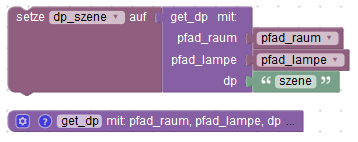

                      Deshalb habe ich einen Abstecher in JavaScript gemacht.
                      So sieht meine Lösung aus:
                      Die Funktion get_dp ist dann in JavaScript:

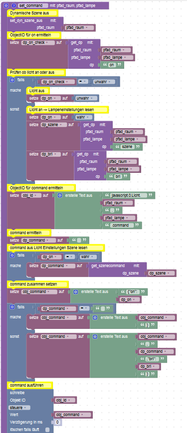

                          Die ganze Lösung zu erklären ist schwierig.

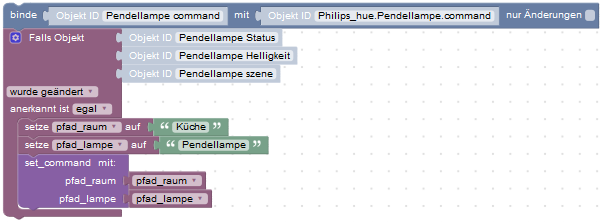

                          Das ist jedenfalls mein universelle Funktion für alle Lampen. Vorausgesetzt es sind die Datenpunkte wie oben beschrieben vorhanden:
                          Für jede Lampe brauche ich nur noch je diesen Code:

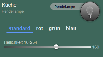

                          In Vis benutze ich die Datenpunkte und so sieht dann die card von jeder Lampe so aus:
                          Der Begriff "vereinfachte Lösung" gilt jetzt nur für mich. Jetzt sieht die Programmierung für jede Lampe gleich aus. Im Gegensatz zu vorher ist es jetzt einheitlich und übersichtlich.
