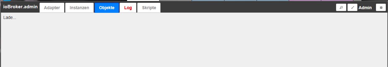

      Nach der Installation des Image vom 17.10. 2017 inkl. Yahm habe ich es soweit hinbekommen das ich in der Homematic UI
      Geräte anlernen kann aber irgendwie zeigt er keine Objekte an. Da steht immer nur Lade und über vis wird auch das Fenter zur Auswahl der Objekte nicht angezeigt

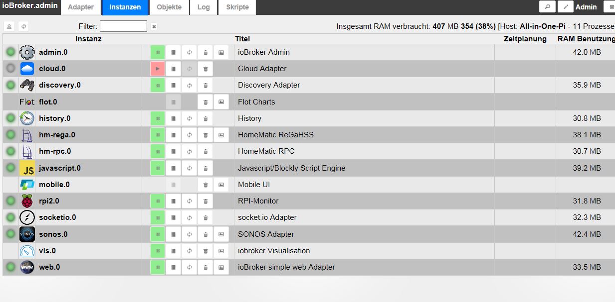

                  RAM liegt laut IoBroker bei 38 Prozent (siehe Bild)
                  • Dutchman
                    Sonst noch Sachen installiert? Wie ist die cpu Auslastung?
