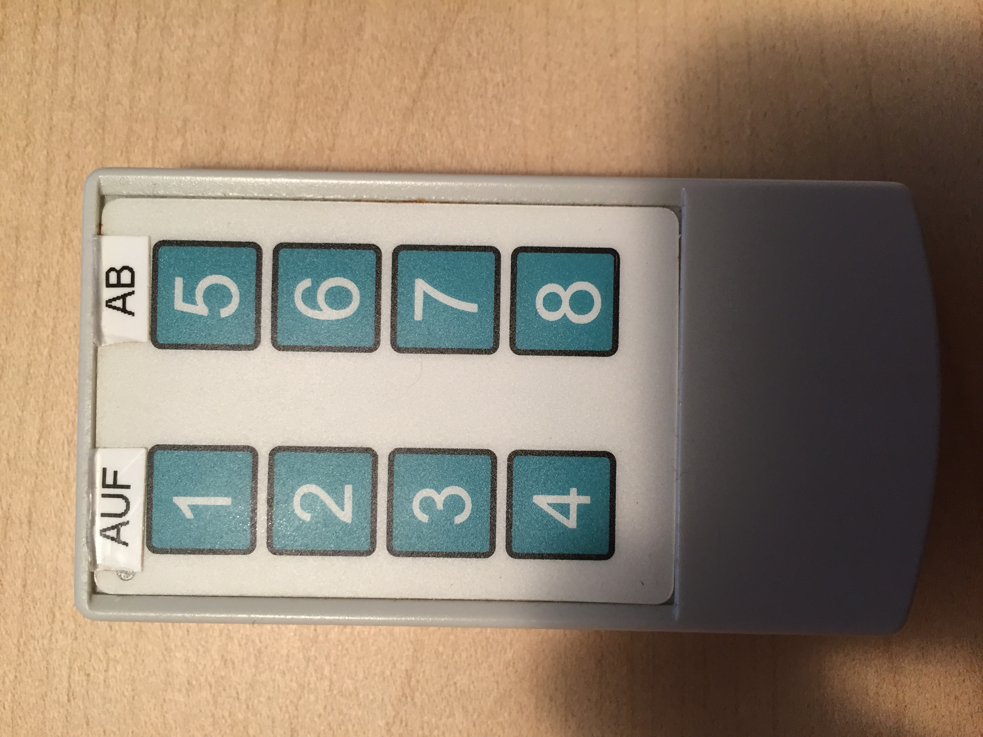

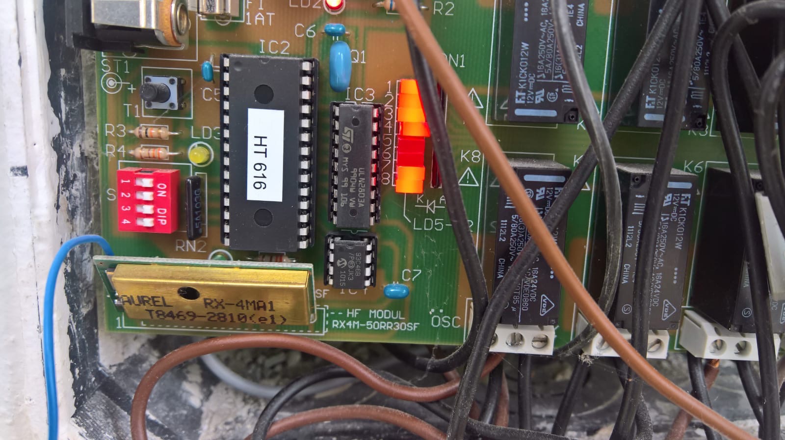

      Hallo Leute,
      bitte euch um Hilfe - habe derzeit im Wintergarten ein Empfängermodul (Aurel RX-4M50RR30SF 433MHz) mit einer Fernbedienung die bei Tastendruck eine Schaltung auslöst und an die jeweilige Jalousie (4 Stk) weitergibt und diese dann rauf oder runter fährt.
      Die Tasten der Fernbedienung mittels Broadlink RM Pro auszulesen habe ich bereits probiert (Codes werden auch angelernt aber beim ausführen passiert nichts)
      Würde diese Steuerung gerne in den ioBroker einbinden, die Frage ist nur wie bzw. womit (kann hier ein RFLink Kit was übernehmen?)
      Wie gesagt ich möchte nicht die ganzen Motoren (gegen Funk) austauschen sondern einfach das bestehende Modul anders als über die Fernbedienung ansprechen können
      Vielleicht haben die Experten unter euch eine Lösung dafür
