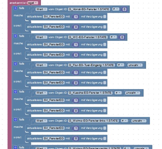

          • TomT
            TomT last edited by
            Habe jetzt auch mal nach oben geposteten Bild alle Erdgeschossfenster zusammengesetzt.
            usw.
            So meine ich sollte eigentlich, wenn irgendein fenster geöffnet wird, die SV_FensterEG auf 1 gesetzt werden.
            Passiert aber nicht….
            Die SV bleibt auf 0, egal was ich auch mache...
            So ganz langsam steigt mein Frustationslevel mit dem ioBroker. :oops:

            • Dutchman
              2 bemerkungen:
              1: warum so kompliziert mit so vielen abfragen ? Du kannst auch einfach eine IF abfragen machen und darin oder einbauen, also
              wen fenster 1 = auf oder fenster 2 ist auf oder… usw, und dan sonst ....
              2: deine logic stimm nicht, due benutzt uerball if abragen also wird wen dein letztes fenster zu is wird der status immer auf 0 springen
              3: du benutzt einen mathe block fuer den wert 0/1, probier mal tekst. Muss das eigentlich 0/1 sein oder true/false ?
              Wen du mal einen export von deinem blockly machst koennen wir die helfen und dein beispiel umbauen. Mach mal bitte export dan bau ich es dir um das es passt als beispiel 🙂
              ~Dutch

              • rantanplan
                rantanplan last edited by
                @TomT:
                Ich schrieb ja bereits mehrere Fenstergriffe….
                Also etwa so :
                WENN
                Fenster1 = AUF
                oder
                Fenster2 = AUF
                oder
                DANN
                SV_Fenster = AUF
                SONST WENN
                Fenster1 = GEKIPPT
                oder
                Fenster2 = GEKIPPT
                oder
                DANN
                SV_Fenster = GEKIPPT
                SONST
                SV_Fenster = ZU `
                Dein Bildbeispiel kann nicht funktionieren weil "Baustein aktualisiere" und nicht "steuere"
                Zudem ist es sinnfrei einen Zustand 1 zu 1 in einer Variablen abzubilden.
                Auch Dein Textbeispiel macht keinen Sinn.
                Wenn ein Fenster offen ist und eines ist gekippt, "gewinnt" immer das gekippte Fenster.
                Was möchtest Du?
                Wissen ob alle Fenster zu sind?
                Wissen wie viele offen sind?
                Wissen wie viele gekippt sind?
                Wissen wie viele gekippt und wie viele offen sind?
                Usw. usw…..

                  • TomT
                    TomT last edited by
                    Moin 😄
                    Danke für eure Hilfe Dutchman und Rantanplan 😉
                    Ich habe glaube ich gestern zu lange am Broker gesessen und einen Knoten ins Gehirn bekommen….
                    Dutchman hat Recht, die SV wird immer 0 sein, wenn das letzte Fenster auf 0 ist.
                    Wieder mal auf den klassischen Fehler reingefallen :?
                    0,1, und 2 sind die Rückgabewerte des Datenpunktes für Fensterdrehgriffe, wahr / unwahr die des normalen TFK.
                    Ich werde mal den Blockly versuchen umzubauen mit einer klassischen Oder Verknüpfung, wenn ich die denn mal finde 🙂
                    Wenn es dann nicht klappt stell ich den Export mal hier rein.
                    Das ist so beabsichtigt. Nur wenn alle Fenster zu sind soll die SV auf 0 stehen, sonst soll sie immer 1 sein.
                    Dann habe ich den Unterschied zwischen den beiden nicht verstanden.
                    Steuere ist doch das gleiche wie aktualisiere, nur das bei steuere noch der Auslöseevent mit gesendet wird, oder?
                    Ich will aber nix auslösen, sondern nur den SV Wert ändern.
                    ` > Was möchtest Du?
                    Wissen ob alle Fenster zu sind? `
                    Ja, genau das ist es 🙂

                    • TomT
                      TomT last edited by
                      Moin,
                      sodele, Rückmeldung zu oben abgebildetem Blockly.
                      Nachdem ich einiges an Zeit in Blockly invenstiert habe, und die ineinander geschachtelten ODER Abfragen mir persönlich viel zu unübersichtlich gewesen sind, habe ich es mit einem Javascript gelöst. 😄
                      on(
                          {id: new RegExp('hm-rpc\\.0\\.LEQ0631xxx\\.1\\.STATE' + "|" +
                          'hm-rpc\\.0\\.LEQ1467xxx\\.1\\.STATE' + "|" +
                          'hm-rpc\\.0\\.LEQ0501xxx\\.1\\.STATE' + "|" +
                          'hm-rpc\\.0\\.LEQ0504xxx\\.1\\.STATE' + "|" +
                          'hm-rpc\\.0\\.LEQ0505xxx\\.1\\.STATE' + "|" +
                          'hm-rpc\\.0\\.MEQ0031xxx\\.1\\.STATE' + "|" +
                          'hm-rpc\\.0\\.LEQ1467xxx\\.1\\.STATE'), change: "ne"},
                          function (obj)
                              {if (getState("hm-rpc.0.LEQ0631xxx.1.STATE").val !== 0 ||
                                  getState("hm-rpc.0.LEQ1467xxx.1.STATE").val !== false ||
                                  getState("hm-rpc.0.LEQ0501xxx.1.STATE").val !== false ||
                                  getState("hm-rpc.0.LEQ0504xxx.1.STATE").val !== false ||
                                  getState("hm-rpc.0.LEQ0505xxx.1.STATE").val !== false ||
                                  getState("hm-rpc.0.MEQ0031xxx.1.STATE").val !== false ||
                                  getState("hm-rpc.0.MEQ0031xxx.1.STATE").val !== false)
                                  setState("Systemvariablen.0.SV_FensterEG", 1);
                              else {setState("Systemvariablen.0.SV_FensterEG", 0);
                      Klappt genau so, wie ich es mir vorgestellt habe.
                      Nur wenn alle Fenster zu sind, dann SV = 0 sonst SV = 1.
                      Damit kann ich zum Start mal arbeiten….
                      Ich danle euch für den Input 😉
