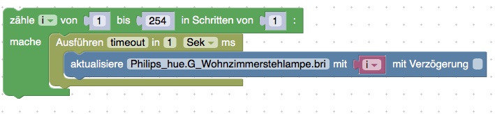

      absolute Newbie-Frage, aber ich konnte mit der Suche nichts finden.
      Möchte mit Blockly eine Hue nach einem Triggerereignis langsam über einen Zeitraum hochdimmen.
      Kann mir mal jemad zeigen, wo mein Denkfehler liegt und mir die richtige Richtung weisen?
      Hier mein Versuchsaufbau. Den Trigger habe ich mal weggelassen. Sollte doch nach anstarten des Skriptes einmal durchlaufen, oder? Tut aber nichts :evil:
      Lieben Dank
      Frank
      • rantanplan
        rantanplan last edited by
        Hallo
        Nimm Baustein "steuere" nicht "aktualisieren".
        Zudem startest Du 254x einen Timer von je 1 Sek.
        • AlCalzone
          Das funktioniert so nicht aufgrund der Art wie in JavaScript timeouts ausgeführt werden. Die blockieren nicht, d.h. du hast keine Pause von 1s in jedem Schleifendurchlauf.
          Du startest auf einen Schlag 254 Timeouts, die alle zum gleichen Zeitpunkt nach 1s auslösen.
          Zu diesem Zeitpunkt ist die Schleife längst durchgelaufen, d.h. i = 254.
          Damit setzt du nach 1s 254x die Helligkeit auf 254.
          Besser:
          Starte ein Interval, das alle Sekunde ausgeführt wird.
          Darin prüfst du, ob die Helligkeit = 254 ist
          Wenn sie das ist, stoppst du das Intervall, sonst erhöhst du die Helligkeit um 1.
          So ähnlich wie hier im Sonst-Block: http://forum.iobroker.net/viewtopic.php?p=92319#p92319

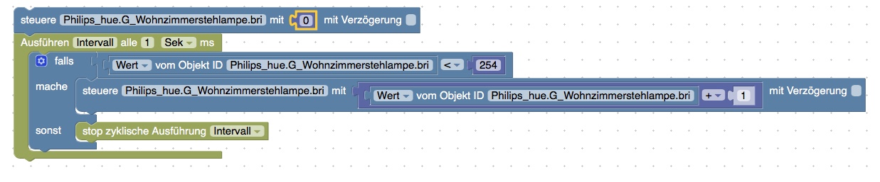

          • frank2604
            frank2604 last edited by
            Super! "Interval" - na klar. Manchmal sieht man den Wald vor lauter Bäumen nicht.
            Das funktioniert nun:
            Muss jetzt natürlich noch um die Trigger und weiteren Abbruch, wenn der Taster zum Ausschalten der Lampe betätigt wird, angereichert werden, aber das wird schon.
            So kann man jetzt im Bad und im Wohnbereich morgens, wenn es noch dunkel draußen ist, ganz sanft die Beleuchtung hochfahren 😉
            Danke für die Hilfe!

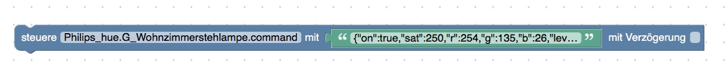

                • frank2604
                  Hier noch für Beginner wie mich die Lösung zur Frage, wie man denn den Datenpunkt 'Command' setzt:
                  Ganz einfach mit 'steuere' und 'Text'
