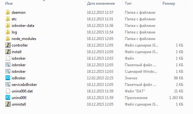

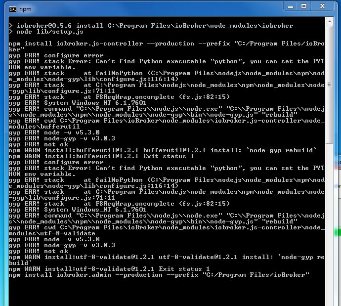

      Доброго времени суток всем. Хотелось бы то же влиться в ряды иоБрокеров и сделать свой дом немного умнее… ну или хотя бы попытаться.
      Попытался делать все по инструкции но что то не получается.
      1. Установил Node.js последней версии.
      2. Начал устанавливать ioBroker
      и тут начались проблемы. Запускаю инсталятор от имени админа. язык- далее- далее...
      когда открывается консоль с черным экраном, сначала долго все висит, потом сыпятся ошибки 939_errorbrok.jpg , консоль закрывается и вроде как все ОК, но разумеется страница брокера не грузится
      Помогите справится с проблемой. (Система Win7 64).
      Спасибо!

        Итог: поставил node.js версию 0.10.25 , затем удалил iobroker и поставил заново.
        Всё запускать от имени администратора !!!
        Всё установилось, разбираемся дальше.
