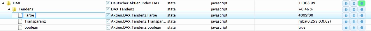

                            Hallo Bluefox,
                            das funktioniert hervorragend. Genauso hatte ich mir das vorgestellt.
                            Folgende Objekte werden erstellt:
                            DAX (Dax in Punkten)
                            DAX.Tendenz (Tendenz in Prozent)
                            DAX.Tendenz.Farbe (Farbe rot/grün je nach Tendenzrichtung und Ausschlag)
                            DAX.Tendenz.Transparenz (Farbe rot/grün + Transparenz je nach Tendenzrichtung und Ausschlag)
                            DAX.Tendenz.boolean (Zustand je Tendenzrichtung (negativ/positiv), nur nötig für ZustandID in Metro Tile String Widget [zB true = Bulle anzeigen, false = Bär])
                            Vielen Dank dafür! 😄
