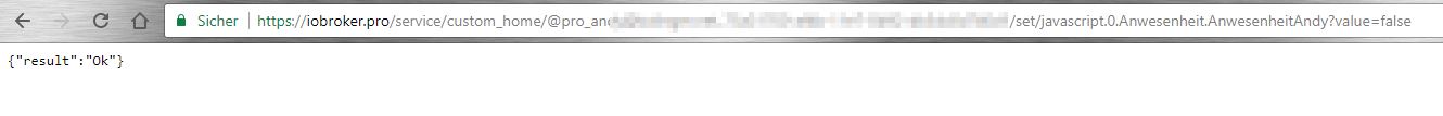

      ich verzeifel irgendwie an den get requests über iobroker.pro.
      So sieht mein link aus. "home" hab ich zur Whiteliste hinzugefügt. Antwort "OK".
      Aber….die States werden nicht gesetzt, in diesem Beispiel bleibt der state auf true.
      Mach ich es intern mit ip https://<ip>/set/javascript.0.Anwesenheit.AnwesenheitAndy?value=true , dann gehts.
      Was mach ich falsch?</ip>

        So geht Pro nicht!! Pro legt die Daten du Du per GET sendest nur in einem Datenounkt ab. Es ist kein API/Simple-API-Kompatibler Zugriff auf Dein System.
        https://github.com/ioBroker/ioBroker.cloud#services
        > From version 2.0.5 you can use GET request in form [GET][https://iobroker.net/service/custom_<NA … key>/<data,](https://iobroker.net/service/custom_%3CNAME%3E/%3Cuser-app-key%3E/%3Cdata)> to place the <data>into cloud.0.services.custom_<name>.</name></data>
          andyb last edited by
          Ah, Erleuchtung. Danke
