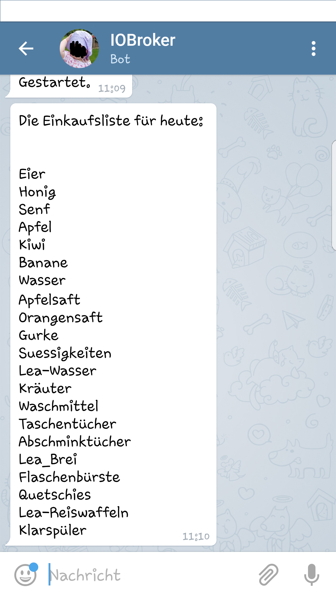

    4. [Script] Einkaufsliste –> Telegram
      dna909 last edited by
      So, das Script habe ich angepasst.
      Darf dann getestet werden 🙂
      dna909
        tempestas last edited by
        ich habe dna909s Vorarbeit mal genutzt und ein etwas angepasstes Skript gemacht.
        Dieses hat derzeit KEINE Mengenabgaben inkludiert; kann man zwar einschalten, aber ich brauche es nicht, da die Liste wirklich als Gedankenstütze, wie pix es so schön sagte, sein soll.
        Die wesentlichen Unterschiede bei gleicher Basis sind zu dna909:
        1. Kein manuelles Erstellen der Liste notwendig, da ich mit einem regex Auslöser arbeite;
        2. es wird daher automatisch laufend eine Liste für VIS erstellt
        3. in Teilen etwas anders gescripted und eventuell (das liegt im Auge des Betrachters) in Teilen etwas leichter lesbar, wobei da sicherlich noch viel Potenzial ist. Ich übe ja auch noch massiv.
        4. es sollte kein Problem geben bei mehr als 26 Gegenständen
        5. kein JSON (das könnte sich vielleicht rächen, wenn ich Mengen mit aufnehmen möchte)
        6. Keine Unterscheidung nach Drogerie und Sonstigem als Liste, da wir wenn dann eh alles zusammen holen
        Danke an dna909 für seine Vorarbeit, die natürlich Erwähnung findet in meinem Skript 🙂
        Nun aber das Skript, falls es interessiert:

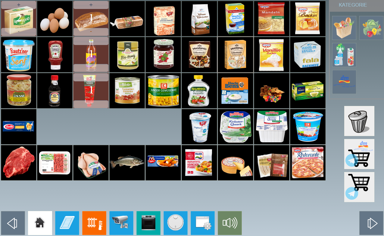

                  Hier ein Bild.
                  Der Scrollbalken in der "wörtlichen Liste" ist nur auf dem PC zu sehen (habe "overflow y" eingeschaltet, falls die Liste mal sehr lang werden sollte).
                  Sieht im Grunde nicht anders aus als bei dna909; wie auch, die Idee ist ja seine. Ich habe nur das scripting etwas abgeändert, was nicht nötig ist sondern mir mehr als Übung diente.
                  ! filename="einkaufsliste.png" index="0">~~
                  Die eigentliche Liste kann ich mir dann auch auf meiner Handy-Version anzeigen lassen, so dass die Telegram Funktion eigentlich nicht notwendig ist. Aber sie schadet ja auch nicht.

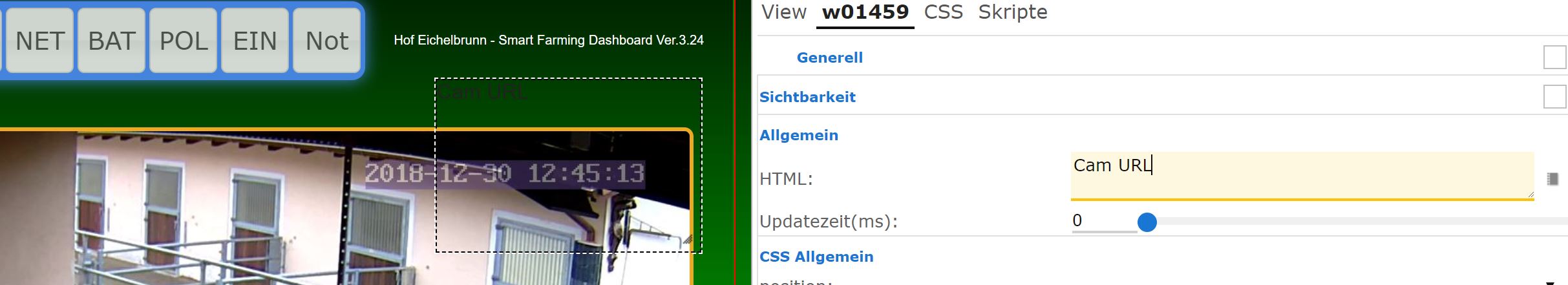

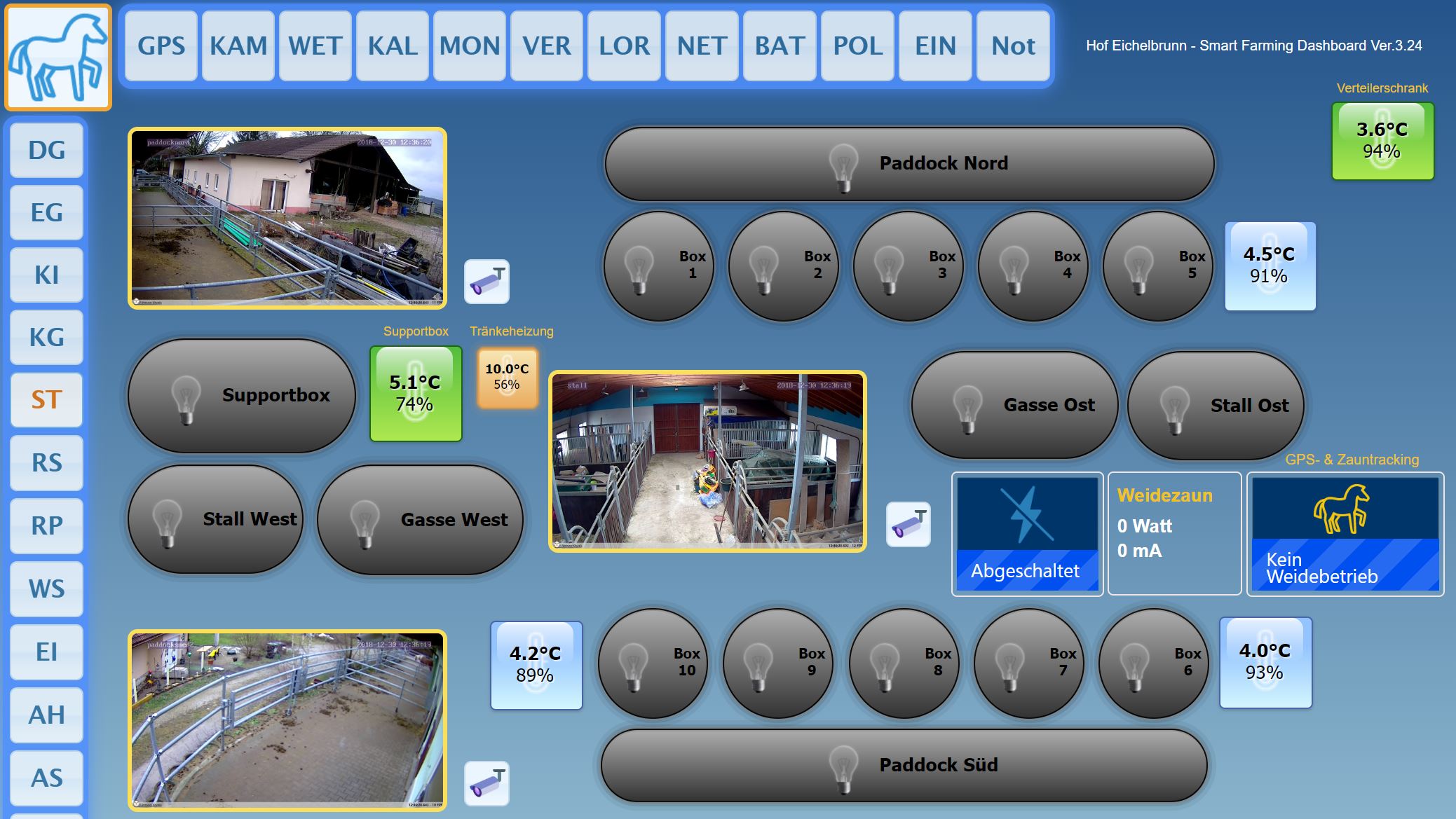

                                    A Former User last edited by
                                    Hallo Zusammen,
                                    erstmal Danke an dna909 und tempestas für die Steilvorlage.
                                    Ich hab das Scipt mal für unsere Pferde LaWi erweitert.
                                    Erweiterungen sind im Bereich der Einkaufsliste, Mail wird unterstützt und eine weitere Ausgabeformatierung wurde eingefügt.
                                    Wir verwenden keine Bilder um die einzelnen Einkäufe zu selektieren, siehe Screenshots.
                                    Im Hauptdialog verwende ich das Note Widget um die Liste der selektierten Produkte anzuzeigen und auch bei Bedarf auch manuell was dazuschreiben zu können.
                                    Nochmals Danke und einen schönen Abend noch.
                                    Harald aka Equilora

                                        [Gruppe 1][Gruppe 2][Gruppe 3] ec
                                        Gruppe 1
                                        okay Wähle deine Produkte
                                        [Produkt 1 der Gruppe 1][Produkt 2 der Gruppe 1][Produkt 3 der Gruppe 1] ec
                                        [TEXT] Sind Button welche angezeigt werden, die einfach das Produkt in den Massager schreiben bzw z.b. Add.Car.1.1 Womit der IO weis welcher Artikel auf die Liste muss.
                                        Telegram Messanger
                                        Shoppen
                                        Okay Hier ist deine Einkaufsliste
                                        Liste
                                        Eier
                                        Mehl
                                        Zucker
                                        Salz
                                        Shampoo
                                        ec
                                        Danke schon mal im Voraus

                                            @dmohns:
                                            zudem wollte ich wissen ob es möglich ist via Telegram eine Naricht zu senden, damit der IO letztendlich die Einkaufsliste selbst erzeugt und mir wiederum per Telegram zusendet. `
                                            Zumindest diesen Teil tut mein Skript, wenn du das nachfolgende noch ergänzt. Denn durch den REGEX Auslöser wird bei mir die Liste ja ständig aktualisiert.
                                            Abholen kann ich sie aktiv via Telegram mit diesem Skript:
                                            var idListe = "javascript.0.Einkaufsliste.Liste"/*Liste*/;
                                            on({id: 'telegram.0.communicate.request', change: 'any'}, function (obj) {
                                                var stateval = getState('telegram.0.communicate.request').val;              // Statevalue in Variable schreiben
                                                var benutzer = stateval.substring(1,stateval.indexOf("]"));                 // Benutzer aus Statevalue extrahieren
                                                var befehl = stateval.substring(stateval.indexOf("]")+1,stateval.length);   // Befehl/Text aus Statevalue extrahieren
                                                 if (befehl.search(/(?=.*(\Einkauf\b)).+/ig) != -1) {
                                                    var einkaufsliste;
                                                    if(getState(idListe).val === "") {einkaufsliste = "Es muss nichts eingekauft werden";}
                                                        else {  einkaufsliste = "Bitte mitbringen:\n\n" + getState(idListe).val.replace(/
                                            /g , "\n");}
                                                    sendTo('telegram', {
                                                        user: benutzer,
                                                        text: einkaufsliste
                                            401
