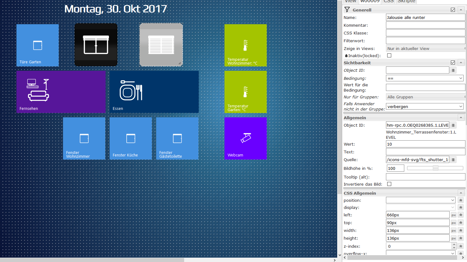

      Als Anfänger bin ich im VIS total überfordert das richtige Widget für den richtigen Einsatzzweck zu finden.
      Ich weiß was ich will. z.B. ein Button mit einem Icon (von offenen Rollläden) mit einer von mir gewählten Hintergrundfarbe und wenn ich den Button auf dem Tablet drücke sollen die Rollladen auf einen bestimmten Prozentwert fahren.
      Jetzt weiß ich noch nicht einmal Ansatzweise welches Widget dafür in Frage kommt. Die haben leider Bezeichnungen die nicht sehr aufschlussreich sind.
      Gut also dachte ich mir, ich benutzte einfach etwas aus einem anderen Projekt z.B. diesem:
      https://iobroker.net:8080/vis/edit.html?Brati#00_System
      Alles an meine Umgebung angepasst und schon das erste Problem Hintergrundfarbe lässt sich nicht ändern.
      Ich gehe in "CSS Hintergrund (background-…)" unter -color und wähle das Blau was ich haben möchte. Nichts passiert. An dieser Stelle muss ich schon stark mit mir kämpfen. Ich werde sehr schnell aggressiv wenn etwas unlogisch ist. Ich bin bei Hintergrund und gebe eine Farbe ein. Warum ändert sich nicht die Farbe des Hintergrundes. Das macht gar keinen Sinn.
      Naja nehme ich erst einmal dieses schwarz. Object ID ausgewählt und den Wert auf 100 gesetzt. So weit so gut. Dann einen zweiten Button angelegt, für die geschlossenen Rollladen. Hier gebe ich den Wert 10 ein weil die noch 10% offen bleiben sollen. Auf einmal ändert sich die Farbe des Icons in eine helles grau. Erneut, dass macht doch gar keinen Sinn. Ich von gerade an einem Objekt Wert am Arbeiten und nicht an der Hintergrundfarbe des Icons.

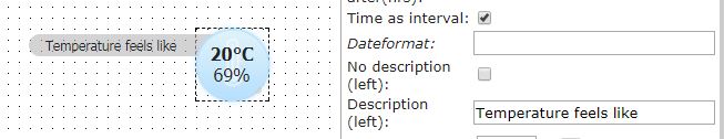

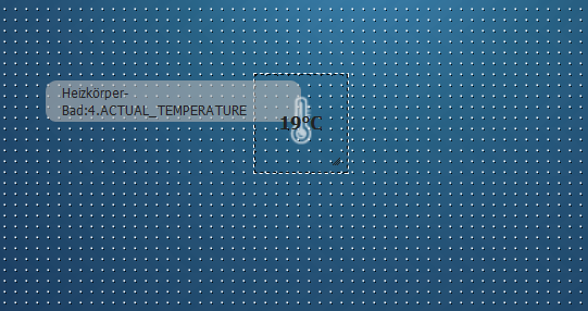

              Arbeitet eigentlich hier keiner mit VIS? Es kann doch nicht sein, dass ich bei den ersten kleinen Gehversuchen schon so viele Probleme haben und andere die komplexe Projekte mit 10 Views und hunderten von Buttons und Anzeigen machen keine Probleme haben.
              Ich habe ja hier den Tipp bekommen, dass man Widgets übereinander legen kann. Ich will von dem hqtemperature Widget nur die Temperatur Skala und den Zahlenwert. So weit auch alles transparent hinbekommen. Aber warum ist immer diese Text in dieser Sprechblase da? Das sieht doch absolut ******* aus und muss doch andere auch gestört haben die mit diesem Widget arbeiten (oder wie oben meine These keine baut hier wirklich Views).
              Ich dachte ja erst diese Sprechblase wird nur im Editor angezeigt, nein aber auch im Live View…
              • Dutchman
                @Koelner:
                Ich will von dem hqtemperature Widget nur die Temperatur Skala und den Zahlenwert. So weit auch alles transparent hinbekommen. Aber warum ist immer diese Text in dieser Sprechblase da? Das sieht doch absolut ******* aus und muss doch andere auch gestört haben die mit diesem Widget arbeiten (oder wie oben meine These keine baut hier wirklich Views). `

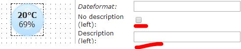

                hmm die wortwahl geht aber auch anders oder ? Probieren geht ueber studieren ich habe mal nach diesem widget geschaut und obwohl ich es nicht so benute wie due mal gespielt.
                Die loesung ist ganz einfach, loesche einfach die beschreibung und die blase ist weck (oder setze den haken keine bezeichnung)…

                      @Dutchman Danke für die Lösung. Muss wohl gestern schon zu spät gewesen sein.
                      @Bluefox Ich nutze die aktuelle Version von Firefox. Das Problem lag aber wohl eher an der nicht deaktivierten Beschreibung.

                          Das Fähnchen bei den HQ Widgets gehört nunmal standardmäßig dazu, kann man aber auch notfalls wegmachen via css (und ich glaube auch, dass man den Haken einfach abwählen kann und sie dann verschwinden? Nutze das Widget nicht).
                          Es ist aber schon recht seltsam, ein Widget mit Funktion X auszuwählen und sich dann zu beschweren, dass ja das X da ist.

                              Das Fähnchen bei den HQ Widgets gehört nunmal standardmäßig dazu, kann man aber auch notfalls wegmachen via css (und ich glaube auch, dass man den Haken einfach abwählen kann und sie dann verschwinden? Nutze das Widget nicht). `
                              Dieser remark ist wohl als Nachschuss gemeint genau diese Lösung steht ja in meinem Screenshot und Post… 😉
