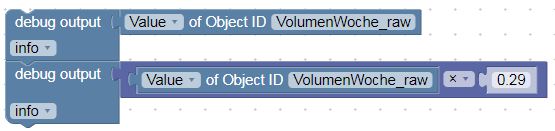

      Nun ok dachte ich mir wenn ich dann einfach im Scripteditor mittels Blockly Mathematik benutze sollte das wohl gehen,
      aber man kann dort keine Objekte in die Berechnung packen.
      Ich dachte mir halt recht einfach Objektwert x 0,29 = mein Strompreis

        Wieso nicht ? Siehe beispiel hier unten (geht bei mir):
        javascript.0 script.js.Testing.Calculation: 209
        javascript.0 script.js.Testing.Calculation: 60.60999999999999

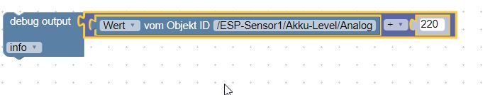

              ich hänge mich mal hier dran, da ich auch etwas berechnen möchte.
              Das Programm hat zwar den Wert im Script-Log richtig berechnet
              16:52:32.343 [info] javascript.0 script.js.ESP1-Akku-Berechnung: 831
              16:52:32.344 [info] javascript.0 script.js.ESP1-Akku-Berechnung: 3.7772727272727273
              Wie aber bekomme ich den neuen Wert in einen neuen Datenpunkt?

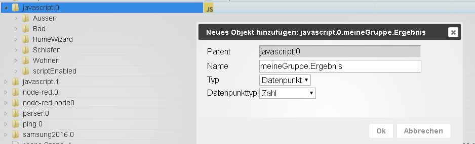

                            paul53 last edited by
                            ****javascript.0.scriptEnabled.****xxx ist der falsche Datenpunkt :!: Diesen nicht verändern oder beschreiben !

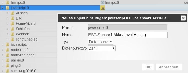

                            Der Datenpunkt zur Ausgabe des Ergebnisses muss erst erzeugt werden (wenn nicht bereits geschehen). Er muss vom Typ "number" (Zahl) sein und sollte am besten unter javascript.0 erstellt werden.

                              Nochmal die Frage wie ich den über Blockly beschrieben bekomme.
                              Damit bekomme ich wohl nur Debug Info ausgaben

                                Den Datenpunkt lösche besser gleich wieder: Er ist in der Wurzel erstellt und enthält Schrägstriche !!
                                Zum optischen Trennen (Ordnerstruktur im Reiter "Objekte") muss der Punkt benutzt werden. Erzeuge einen neuen Datenpunkt vom Typ "Zahl" mit dem Namen ESP-Sensor1.Akku-Level.Analog und der ID javascript.0.ESP-Sensor1.Akku-Level.Analog.

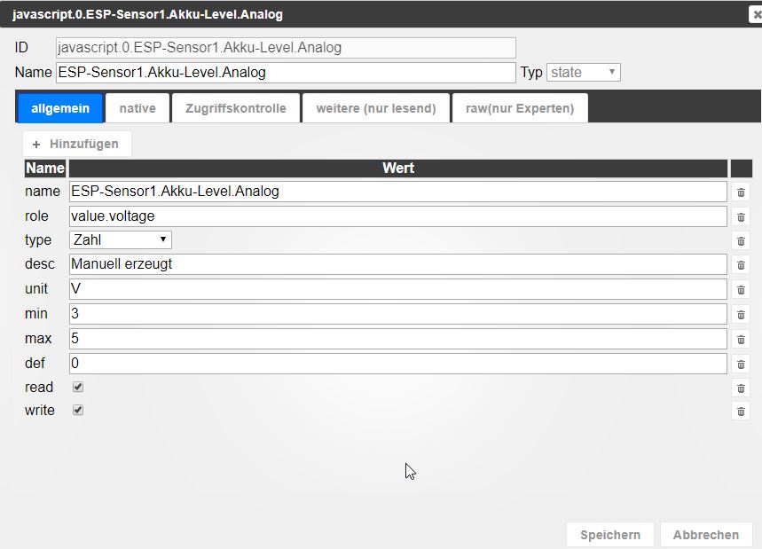

                                      So sieht der DP gut aus.
