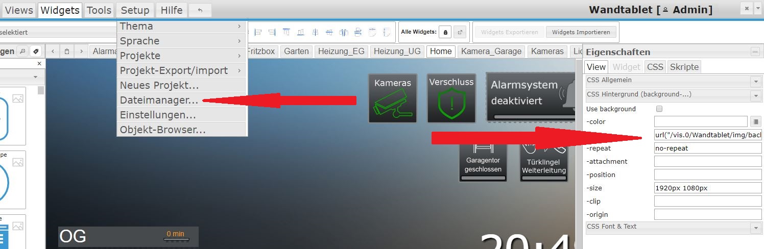

              easymeter last edited by
              könnt Ihr eventuell einmal Screenshots einstellen. Ich finde beides irgendwie nicht. Weder den File Manager noch Use Background.
              P.S. unter "Setup" konnte ich den Datei Manager jetzt finden. Aber der "Use Background" fehlt mir irgendwie.
              Markus

                • E
                  Danke Steffen,
                  bei mir siehts anders aus. Anbei mein Screenshot.
                  Jemand eine Idee wo der Fehler liegen könnte?
                  Markus
