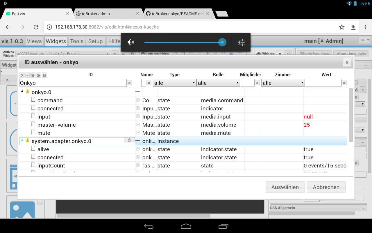

                schubi82 last edited by
                @Eric: Ja, aber dafür müsste ich ja wissen, welches Widget was unterstützt!?
                @Dutch: Hab den Onkyo Adapter installiert, in der Hoffnung, das es auch Widgets dafür gibt. Habe aber leider nichts gefunden, und vermute, dass es irgendwie per Script oder Befehl realisiert werden muss. Habe auch eine Übersicht eines Skripts und auch von Befehlen auf Github gefunden, aber keine Ahnung, wie ich das verwenden soll.
                Ich möchte z.B. einen Knopf für Zone 2 ein/aus, Quelle NET/Tuner, Laut/Leise. Als ObjectID kann ich bei einem Button aber nur "Command, connected, input, mute, master-volume" auswählen. Aber wo kommen welche Werte rein?
                      @Eric: Danke, dass macht Sinn 😄
                      @Dutch: Power habe ich nicht, geschweige denn Objekte für Zone 2… Das soll hiermit gehen, aber ich verstehe es einfach nicht, wie man das einbinden kann: https://github.com/ioBroker/ioBroker.on ... /README.md

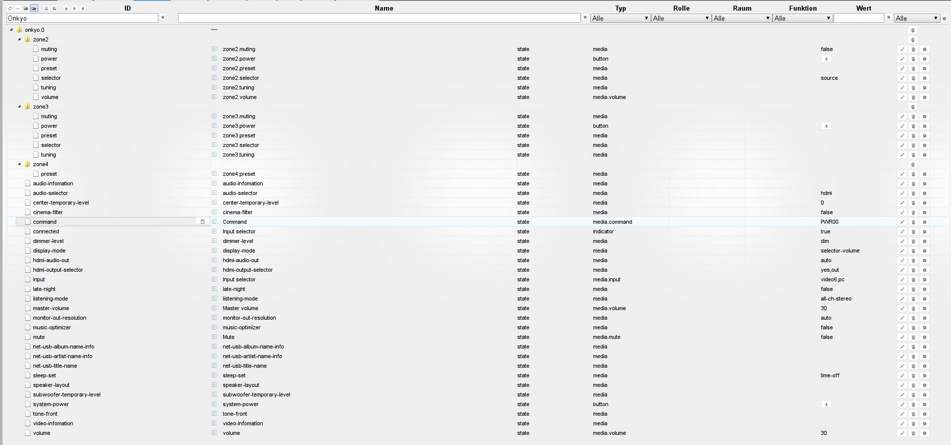

                        WAs deine Datenpunkte angeht wäre ein Screenshot schön, so etwa wie der hier:
                        Ich habe mal eben den Adapter installiert.
                        Ich musste allerdings die IP händisch eingeben, da der autodiscover nicht geklappt hat.
                        Dann kamen auch die gesamten Datenpunkte.
                        Was willst du mit dem github-Link?
                        Das ist der onkyo-Adapter, den du wahrscheinlich schon installiert hast, oder???

                          Ich habe den Onkyo EISCP aus der Übersicht, müsste der gleiche sein wie unter Github. Trotz eingeschaltetem Receiver und korrekter IP habe ich nur die im Screenshot ersichtlichen Datenpunkte… Hab den NR515, irgendwo stand besser der unterstützt wird.

                            @schubi82:
                            abe ich nur die im Screenshot ersichtlichen Datenpunkte… `
                            BItte mal im admin den Reiter Objekte Öffnen und nach ONKYO filtern (siehe meinen Screenshot!)
                            Du hast den DP-Selector.
                            Ich glaube auch zuerst nur diese DPs gehabt zu haben.
                            Bei dir steht unter Connected kein Wert.
                            Was steht da unter Objekte??
                            Rainer
                              Oh, nach der Neuinstallation sind die Punkte da! So sieht das gut aus!
                              Vorher waren unter den Objekten auch nur die wenigen Punkte.
                              Vielen Dank an alle, ich werde weiter tüfteln 🙂
