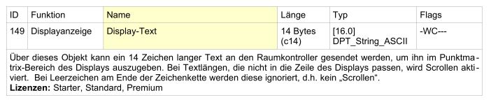

      alexmosel last edited by
      Hallo, tatsache, immer 14 Zeichen, sonst wird Müll angezeigt…
      Wobei ich mich frage ob die ETS auch leerzeichen hinten anhängt...
        paul53 last edited by
        @alexmosel:
        immer 14 Zeichen, sonst wird Müll angezeigt… `
        Dann sollten die Skripte funktionieren.
        @alexmosel:
        Wobei ich mich frage ob die ETS auch leerzeichen hinten anhängt… `
          hallo, die beiden letzten Scripte senden garnix ans knx…
                Erste Feststellung: log(text + '_') zeigt, dass der Text verkürzt wird: Es werden nicht mehr als 1 Leerzeichen hintereinander akzeptiert !
                Zweite Feststellung: Bei Zugriff auf den Datenpunkt 'knx.0.Visu_Werte.Synohr.Display_Text' wird gewarnt. Das muss eine Ursache haben. Poste bitte mal die Objekteigenschalten (Reiter "Objekte", Beistift rechts, dann Reiter "raw(nur Experten)" copy & paste) in Code-Tags.
                    Die Ziel-ID stimmt nicht überein ! Ändere im Skript
                    const idModbusDP = 'modbus.0.inputRegisters.30865_Netz-Bezug';
                    const idKNXDP = 'knx.0.Zentralbefehle_u_Visu.Visualisierung.Synohr_Text';
                    und lösche den Testteil wieder (der Datenpunkt ist write-only).
                    Zur Verkürzung mit mehr als einem Leerzeichen hintereinander: Es wird wohl nicht tatsächlich in Javascript verkürzt, sondern sieht nur im Log so aus, da hier die Darstellung über HTML erfolgt. HTML verkürzt mehrere Leerzeichen hintereinander auf 1 Leerzeichen.
                      Okay, Cool, das läuft wohl Tatsächlich….
                      Wie kann ich noch was davor schreiben ?
                      ...und leider Scrollt das Display immernoch die ganze Zeit, wenns das nicht tut wäre es perfekt...

                          @alexmosel:
                          …und leider Scrollt das Display immernoch die ganze Zeit, wenns das nicht tut wäre es perfekt... `
                          Das widerspricht der Aussage in der Doku. Bei angehängten Leerzeichen dürfte es nicht scrollen, es sei denn, der Text (ohne die Leerzeichen) ist für das Display schon zu lang.
                            Super, habe das andere SCript schon genommen , klappt so, ne Idee wie ich das Scrollen noch los werde ?
                            Wenn ich in der ETS Direkt Hallo sende, bleibt das ohen Scrollen einfach stehen, bis es nen neuen Wert bekommt…so sollte das auch sein
                              tja….was ich nicht verstehe, ist dass ich mit der ETS kurzen Text senden kann, kein Quark angezeigt wird und es nicht scrollt.
                              Das problem scheint ja also doch beim Iobroker zu liegen oder am script.
                              Woher kommt denn der Müll, den er sonst anzeigt..?

                                Keine Ahnung. Wie Du per Handeingabe ermittelt hast, müssen mind. 14 Zeichen gesendet werden, damit kein Müll angezeigt wird. Optimal sollte dies schon der KNX-Adapter ergänzen (vielleicht in einer künftigen Version ?).
                                  hm…ich kann den Datentyp verändern, das Display würde woh auch 16.001 nehmen.
                                  Ich probier mal...
                                        Hallo nochmal,
                                        habe mit Enertext Kontakt gehabt, die sagen folgendeS:
                                        Das Format hat tatsächlich 14 Zeichen. Auch Leerzeichen werden dargestellt. Um den Text auf weniger als 14 Zeichen zu begrenzen, muss am gewünschten Textende mindestens ein Nullzeichen stehen, also ein Zeichen mit dem Wert "00". Z. B. im Gruppenmonitor der ETS können Sie einen Text an diese Gruppenadresse senden, der aus bis zu 14 Zeichen besteht. Wenn Sie weniger als 14 Zeichen eingeben, füllt die ETS den Rest automatisch mit Nullzeichen auf.
                                        Davon abgesehen würde ich jetzt noch gerne an ein weiteres Objekt übermitteln ob ich Beziehe oder Einspeise.
                                          @alexmosel:
                                          Wenn Sie weniger als 14 Zeichen eingeben, füllt die ETS den Rest automatisch mit Nullzeichen auf. `
                                          Dann ändere mal die Funktion knxText()
                                          function knxText(id, text) {
                                              var txt = text;
                                              for(var i = 0; i < 14 - text.length; i++) {
                                                  txt = txt + String.fromCharCode(0);
                                              setState(id, txt);;
