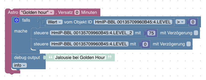

                        Bei mir werden keine Skripte über "scriptEnabled" gestartet.
                        Ich habe z.B. ein einfaches Skript, welches bei Golden-Hour die Lamellen meiner Jalousie ein Stück schließt.
                        Dieses Skript starte ich nach dem Editieren einmal. Am ersten Abend läuft es normal, am nächsten Tag doppelt, am übernächsten dreimal. Das merke ich dann daran, dass meine Jalousie anfängt zu spinnen (ständig auf-zu-auf-zu-auf-zu, abhängig davon wie oft das Skript läuft).

                          AlCalzone Developer @MarkusP last edited by
                          @MarkusP sagte in Skipte werden mehrfach ausgeführt?:
                          Startest du täglich (automatisiert) den Adapter neu? Eventuell werden da die Schedules nicht sauber aufgeräumt.
                            MarkusP @AlCalzone last edited by MarkusP
                            @AlCalzone
                            Ja, ich starte täglich manuell neu, da mir sonst zu viel durcheinander gerät. Habe auch schon den kompletten ioBroker-Host neu gestartet, was aber am Verhalten nichts ändert.
                            Starte ich kurze Zeit vor Ausführung des obigen Skrips neu, läuft es richtig. Starte ich mehrere Stunden vorher neu, läuft es gleich beim ersten mal doppelt.
                            Es sieht so aus als würden die Skripte 1x gestartet und nach rund 15 Stunden dann ein zweites Mal.
