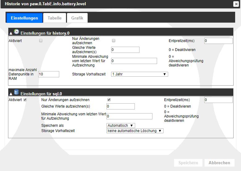

      ich würde gerne aus dem PAW-Adapter Batterie Level sowie den Status in meine SQL schreiben.
      Habe diese auch wie gewohnt aktiviert. Werte werden auch aufgezeichnet, nur der Log wird hier stark belastet.
      Leider bekomme ich nun dauerhauft im Log die enabled Meldung.
