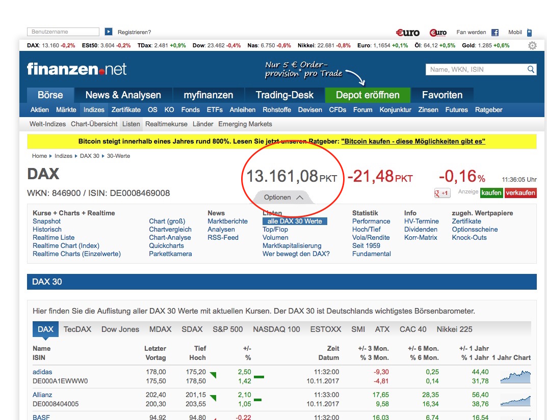

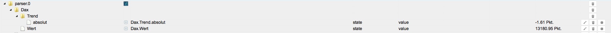

            habe mal auf die Schnelle den Parser Adapter für das Abholen des DAX-Wertes aus finanzen.net bemüht:
            URL: http://www.finanzen.net/index/DAX/30-Werte
            https://regex101.com/r/wtbKzc/1: \d{0,2}.\d{3}.\d{2}(?=PKT</span>)
            Role: Wert
            Type: Nummer mit Komma
            Unit: Pkt.
            Subs:
            Facor:
            Offset:
            Intervall: 600000 (alle 10 min)
            Und dann das gleiche nochmal für die Veränderung (natürlich anderer Name und andere Regex:
            https://regex101.com/r/wtbKzc/4: *[-|+]\d{0,3}.\d{2}(?=PKT</span><.col-xs-3)
            Role: Wert
            Unit: Pkt.
            Subs:
            Facor:
            Offset:
            Beim absoluten Trend ist es etwa schwieriger, da ein Plus oder ein Minus vorangestellt werden kann. Ein Plus macht vielleicht einen String draus (muss ich noch testen), ein Minus nicht.
            Beachte den trennenden Punkt im Namen. Dadurch kannst du einen "virtuellen" Unterordner in den Parser.0.Objekten erzeugen.
            Pix

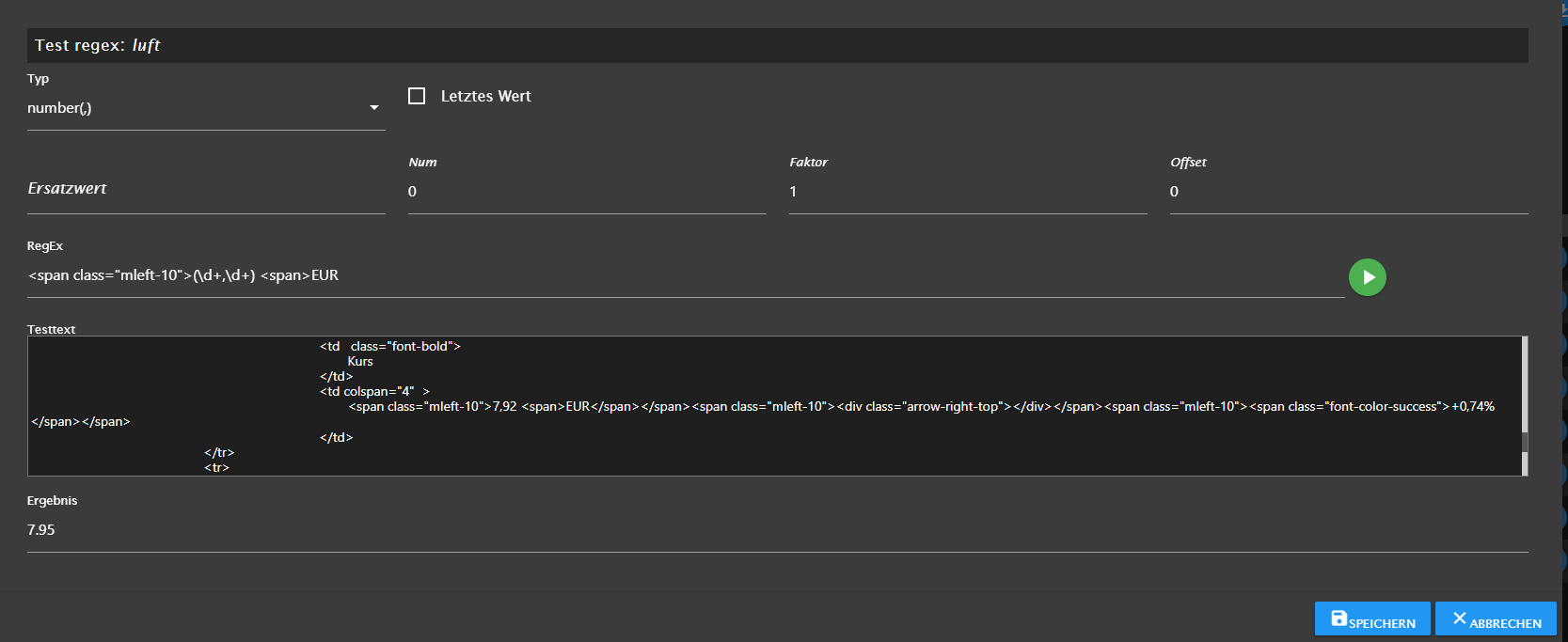

                                          Blicke da irgendwie nicht durch... Ich möchte gernen den akutellen Aktienkurz von folgender Aktive einlesen https://www.finanzen.net/aktien/carnival_paired-aktie
                                          Wie erstelle ich jetzt den ensprechenden Suchcode? Raffe das irgendwie gar nicht 😡
                                            hans_999 @t1m0 last edited by
                                            @t1m0 said in Einlesen von Aktienkursen:
                                            Dazu könnte dieser
                                            <div class="col-xs-5 col-sm-4 text-sm-right text-nowrap">(\d*,\d*)<span>EUR
                                            reguläre Ausdruck genutzt werden. Siehe https://regex101.com/r/eZoZ5F/1
