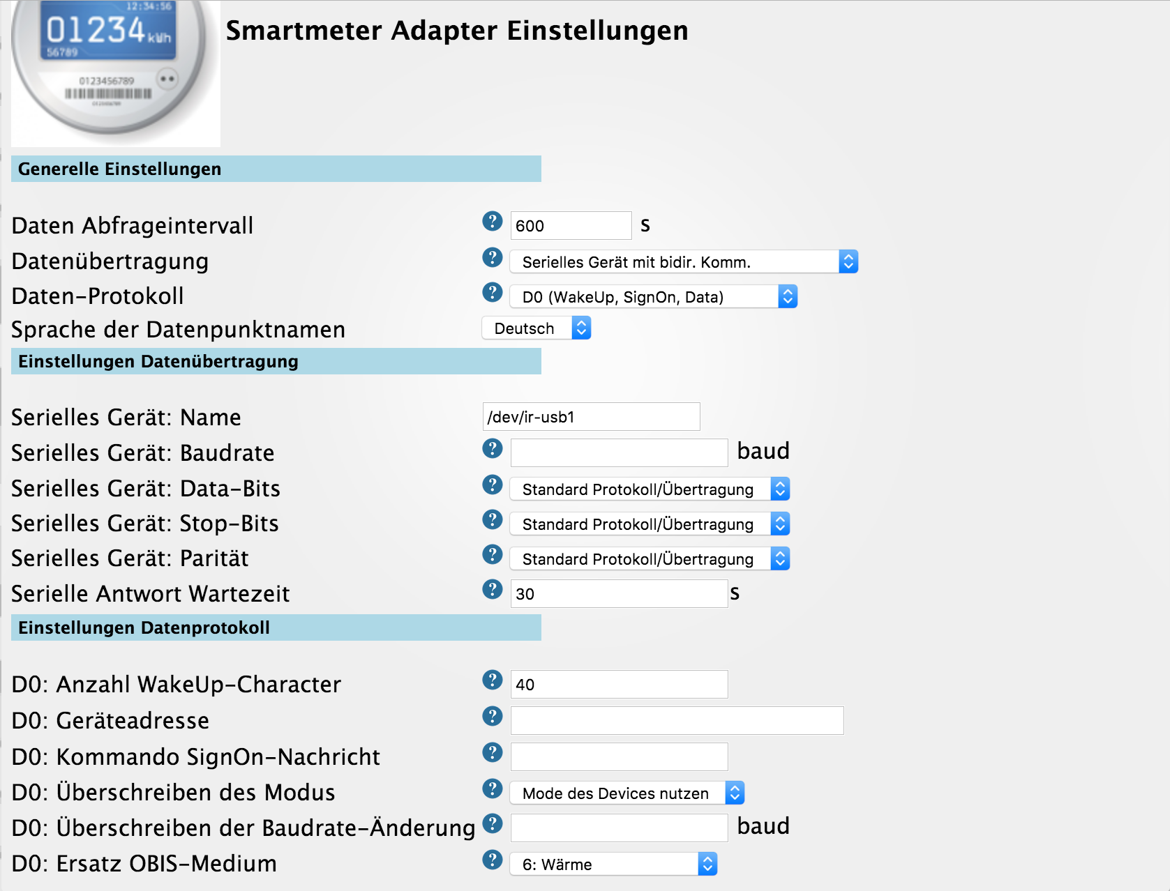

          Ich habe den gleichen Wäremezähler und ja tut 🙂
          Einstellungen: 378_bildschirmfoto_2017-11-04_um_23.27.41.png
