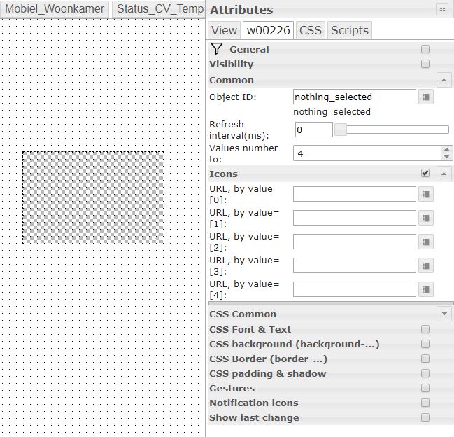

      ich suche eine Möglichkeit ein Wettersymbol anzuzeigen, ohne irgendwelche Scripte zu benutzen. Gibt es ein Widget bei dem man die anzuzeigende Grafik aus einem berechneten String anzeigen kann? Folgendes stelle ich mir vor:
      die Grafiken heißen 1.svg, 2.svg usw. In einem Datenpunkt steht eine aktuelle Zahl (z.B. 2) Anzeigen möchte ich jetzt nicht die 2 sondern die Grafik 2.svg.
      Ich finde die Lösung nicht, oder gibt es so etwas (noch) nicht?
      Vielen Dank
      • Dutchman
        @pcjogi:
        Vielen Dank `
        Hi pcjogi
        Jah das geht mit dem widget Image 8 😄
        Alternatief kanst du auch den weatherunderground adapter nehmen, wir haben vorige woche die moeglichkeit eingebaut eigene image dafuer zu verwenden.
        De WU adapter generiert dan selber die URL abhaengig vom heztigen wetter siehe docu: https://github.com/dschaedl/ioBroker.weatherunderground

          Vielen Dank, Das hat soweit funktioniert. Ich habe aber noch eine Zusatzfrage:
          Wenn ich keine Zahlen in den Datenpunkten habe, sondern Text und ich möchte dazu ein entsprechendes Image anzeigen. In dem Widget findet "nur" der Vergleich auf Zahlen statt.
          Gibt es ein Widget in dem ich so etwas realisieren kann? Wunsch wäre so etwas wir BaseURL http://iobroker/images/[string aus Datenpunkt].svg
          Vielen Dank
            SchuetzeSchulz last edited by
            Kannst Du in einem normalen Image Widget nicht sowas als "Bildquelle" eintragen:
            http://www.iobroker.net/{STRING_AUS_DATENPUNKT}.svg
            Wichtig sind die geschweiften Klammern für das Binding.
