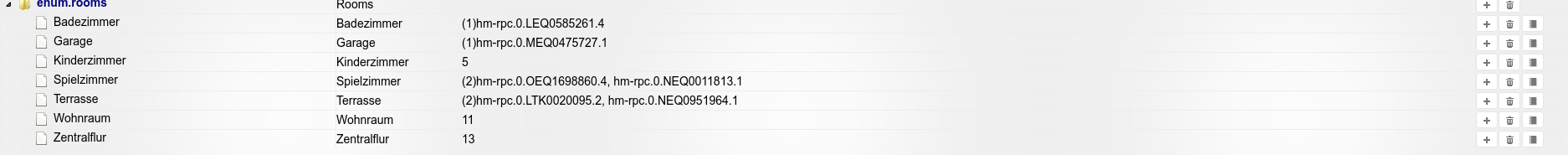

      ich bin beim Debuggen meiner Variante des Heizungssteuerungsskripts auf ein http://forum.iobroker.net/viewtopic.php?f=21&t=6080&start=180#p93363 gestoßen.
      Ich glaube aber nicht, dass dieses seine Ursache in dem Skript hat, deshalb als neues Thema.
      Folgendes Testskript
      // Auslesen aller Raeume
      rooms = getEnums('rooms');                                                      // Lade alle Raeume
      for (var i in rooms){                                                                                                                       // loop ueber alle Raeume
          log("Raum " + rooms[i].name + " gefunden.","info");
      liefert die Ausgabe
      javascript.0	2017-11-05 11:56:05.170	info	script.js.Test: Raum Terrasse gefunden.
      javascript.0	2017-11-05 11:56:05.170	info	script.js.Test: Raum Garage gefunden.
      javascript.0	2017-11-05 11:56:05.169	info	script.js.Test: Raum Badezimmer gefunden.
      javascript.0	2017-11-05 11:56:05.169	info	script.js.Test: Raum Spielzimmer gefunden.
      javascript.0	2017-11-05 11:56:05.168	info	script.js.Test: Raum Wohnraum gefunden.
      javascript.0	2017-11-05 11:56:05.167	info	script.js.Test: getEnums(enumName=rooms) => [{'id':'enum.rooms.Wohnraum','members':['hm-rpc.0.NEQ1026839.1','hm-rpc.0.LEQ0998227.7','hm-rpc.0.LEQ0998227.1','hm-rpc.0.LEQ0219343.1','hm-rpc.0.LEQ0219170.1','hm-rpc.0.LEQ0219599.1','hm-rpc.0.LEQ0219340.1','hm-rpc.0.LEQ0219345.1','hm-rpc.0.LEQ0998227.2','hm-rpc.0.LEQ0584821.4','hm-rpc.0.LEQ0585276.4'],'name':'Wohnraum'},{'id':'enum.rooms.Spielzimmer','members':['hm-rpc.0.OEQ1698860.4','hm-rpc.0.NEQ0011813.1'],'name':'Spielzimmer'},{'id':'enum.rooms.Badezimmer','members':['hm-rpc.0.LEQ0585261.4'],'name':'Badezimmer'},{'id':'enum.rooms.Garage','members':['hm-rpc.0.MEQ0475727.1'],'name':'Garage'},{'id':'enum.rooms.Terrasse','members':['hm-rpc.0.LTK0020095.2','hm-rpc.0.NEQ0951964.1'],'name':'Terrasse'},{'id':'enum.rooms.Kinderzimmer','members':['hm-rpc.0.LEQ0585118.4','hm-rpc.0.NEQ0310997.4','hm-rpc.0.NEQ1026725.1','hm-rpc.0.NEQ1026783.1','hm-rpc.0.LEQ0848127.4'],'name':'Kinderzimmer'}]
      javascript.0	2017-11-05 11:56:04.920	info	Start javascript script.js.Test
      Meine Raumliste sieht aber wie im Bild aus:
      d.h. der Raum Zentralflur wird nicht gefunden. Hat jemand eine Idee, woran das liegen könnte?[/i]
        looxer01 last edited by
        ich bin beim Testen der IP Geräte (und nicht nur ich) auf ähnliche Probleme gestossen.
        Versuche mal einen kompletten restart von ioBroker. Wobei ich sogar mehrere brauchte.
        Irgendwas scheint mit der REGA Sync nicht zu passen. So sieht es jedenfalls bei mir aus.
        vG Looxer
        • C
          cstauch last edited by
          Tatsächlich, jetzt wird alles gefunden!
          Danke!!
          • Dutchman
            Könnte es sein das du diesen Raum erstellt hast nachdem der JavaScript adapter gestartet war?
            Ich habe das Gefühl das enums nur einmalig beim Starten des Adapters eingeladen werden wodurch Änderungen fehlen
            Send from mobile device
            • AlCalzone
              @Dutchman:
              Ich habe das Gefühl das enums nur einmalig beim Starten des Adapters eingeladen werden wodurch Änderungen fehlen `
              Ist auch für Objekte der Fall. Wenn ich in JS ZWave-Geräte überwache und ein neues einbinde, kriegt das Skript nix davon mit bis zum nächsten Neustart.
