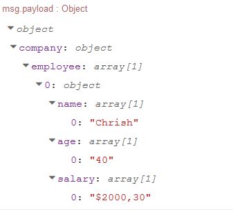

      Das Ergebnis sieht dann so aus:
      Die Werte des Objekts in den arrays würde ich nun gerne direkt auslesen und in ein Zahlenformat umwandeln. Ich habe nur leider keine Idee wie man das einfach und schnell umsetzen kann. Irgendwie fehlt mir noch das Verständnis für msg.payload und Co. Ich hatte gehofft nach dem Einlesen der xml Datei könnte man die Werte direkt als Variable weiter verarbeiten?!
      Verwundert bin ich über die Menüpunkte Pfad und Wert kopieren. Wenn man Path copied aufruft kommt folgendes Ergebnis: {"company":{"employee":[{"name":["Chrish"],"age":["40"],"salary":["$2000,30"]}]}}. Ebenso lassen sich dann auch die Werte aus dem array(1) auslesen und kopieren.

        der XML-Node konvertiert das XML in ein JSON-Objekt. Auf die Elemente kann man dann im Javascript direkt zugreifen. Da sich Elemente im XML wiederholen dürfen und der XML-Node kein XML-Schema verwendet, werden generell alle Unterelemente in Arrays gepackt, auch wenn es nur ein Element gibt.
        Um z.B. auf den Namen zuzugreifen, benötigst du folgendes Statement:
        var name=msg.payload.company.employee[0].name[0];

          vielen Dank für deine Rückmeldung. Genauso ist es, dass habe ich gestern Abend auch noch herausgefunden. Mein Gefühl, es muss doch einfacher gehen, hatte mich also nicht getäuscht.
          Kopiert man den path Inhalt so sieht dieser wie folgt aus: payload.MBusData.DataRecord[2].Value[0]
          Um den Wert in der Array nun weiter verarbeiten zu können, hätte ich dem kopierten Inhalt also nur noch das msg. vorsetzen müssen.
