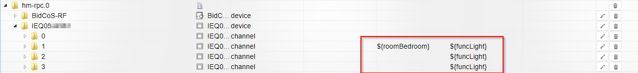

      Da ich auch weiterhin Alexa nutzen möchte, habe ich also angefangen den Adapter "Homematic RPC" zu installieren und zu konfigurieren.
      Das hat soweit schon mal funktioniert, es werden Geräte gefunden und angezeigt. Was mich wundert sind die nicht aufgelösten Namen im Adapter, statt Wohnzimmer steht dort nur ${roomLivingRoom} usw.

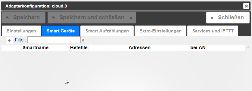

      Danach habe ich den Cloud Adapter installiert und konfiguriert, aber dort werden keine Geräte gefunden bzw. angezeigt.
      Ich habe den HM-RPC und auch den Cloud Adapter komplett raus geworfen, neu installiert und neu konfiguriert.
      Leider alles ohne Erfolg.

        Hast du auch hmrega installiert und konfiguriert?
        Wenn ja, dann liegt das Problem auf der CCU.
        Hier bitte mal die Räume editieren und wieder schließen (mit den Gewerken genau so) , anschließend den hmrega neu starten.

          Moin!
          So, nun habe ich auch Geräte im Cloud Adapter!
          Damit kann ich nun auch Alexa in einen Dialog verwickeln und Geräte steuern.
