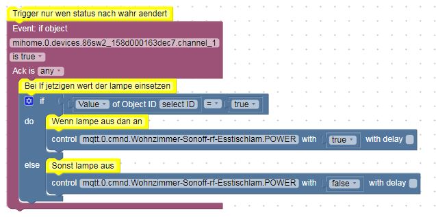

                  Hier mal der tipp, ich habe eine logic an deinem block hinzugefuegt die dafuer sorgt wen lampe aus dan an, wen lampe an dan aus.
                  Du musst aber noch den datenpunkt der lampe eintragen (hoffe due hast den?).
                  und hier der block zum import

                          @D4vE wenn du mittels Taster eine Lampe schalten möchtest, kannst du es so lösen
                          D4vE 1 Reply Last reply Reply Quote 2

                            D4vE @crunchip last edited by D4vE
                            @crunchip danke man es geht warum komm ich da nicht drauf besten Danke man!
