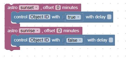

                Ich denke mal das blockly fuer dich hier die bessere loesung ist, hier mal ein beispiel fuer deine lampen steuerung:
                Und hier der code zum importieren, due musst bei ObjectID nur nich den "state" deiner lampe waehlen:
                ! <xml xmlns="http://www.w3.org/1999/xhtml"><block type="astro" id="/o09^~~o^;BZM5UnAHE8" x="-612" y="88"><field name="TYPE">sunset</field> <field name="OFFSET">0</field> <statement name="STATEMENT"><block type="control" id="JN@D]RFOs]SYYCT^545Q"><mutation delay_input="false"></mutation> <field name="OID">Object ID</field> <field name="WITH_DELAY">FALSE</field> <value name="VALUE"><block type="logic_boolean" id="utX^4wRu5,d.*PTpQ%]s"><field name="BOOL">TRUE</field></block></value></block></statement> <next><block type="astro" id="oB6`vg,Wi#(x1CZ_tWn~"><field name="TYPE">sunrise</field> <field name="OFFSET">0</field> <statement name="STATEMENT"><block type="control" id="5IQRTh~WaF.^KI87FD*9"><mutation delay_input="false"></mutation> <field name="OID">Object ID</field> <field name="WITH_DELAY">FALSE</field> <value name="VALUE"><block type="logic_boolean" id="HCCwdea%!rMYAba.S-GA"><field name="BOOL">FALSE</field></block></value></block></statement></block></next></block></xml> !

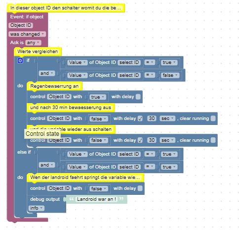

                Und hier fuer deine garten bewaesserung. Dabei solltest du eine variable schalten womit du deine bewaesserung ansetezt.
                Der erstse block trigger auf diese variable, die IF abfrage schaut ob diese wahr ist UND der landroid nicht faehrt:

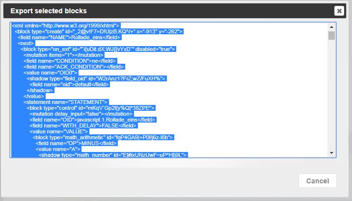

                Und hier der export:
                <xml xmlns="http://www.w3.org/1999/xhtml"><block type="comment" id="MqU[?+(A_zqw:qUrb70" x="-613" y="13"><field name="COMMENT">In dieser object ID den schalter womit du die bewaesserung einschalten moechtest (ich wuerde es mit einer variable machen</field>

                            <statement name="DO1"><block type="comment" id="M4q8fngSl@_sO?M-Otlz"><field name="COMMENT">Wen der landroid faehrt springt die variable wieder auf aus im kommt eine meldung im log (geht auch pushover usw</field>
                                <next><block type="control" id="x/_]-tiqUoz;7Qvib):%"><mutation delay_input="false"></mutation>
                                    <value name="VALUE"><block type="logic_boolean" id="r4zxXhn%hElL4uRJc#di"><field name="BOOL">FALSE</field></block></value>
                                    <next><block type="debug" id="UA|N*|JBmjV24jXfC?bI"><field name="Severity">log</field>
                                        <value name="TEXT"><shadow type="text" id="ku1hi*PY.026?TSHtMi*"><field name="TEXT">Landroid war an !</field></shadow></value></block></next></block></next></block></statement></block></next></block></statement></block></next></block></xml>

                      Von der Sache her, finde ich Blocky sehr gut, da es gewissen Ähnlichkeiten mit den Programmen der CCU hat. Zusätzlich kann man gut sehen, was man kombinieren kann.
                      Nichts desto trotz brauche ich anfänglich hier und da mal Hilfe. Dann arbeite ich mich hoffentlich gut ein. [emoji854] Ansonsten weiß ich ja, wo ich mich hinwenden kann. [emoji12]
                      Habe grade mal testweise Dein Astro Programm nachgebaut und ein passendes Objekt eingesetzt. Sollte eigentlich funktionieren. Sieht so aus:
                      ~~![](</s><URL url=)<link_text text="https://uploads.tapatalk-cdn.com/201711 ... 92f022.jpg">https://uploads.tapatalk-cdn.com/20171107/e19aeda6a1805795ae8a7412ed92f022.jpg</link_text>" />
                      Wenn ich das Skript starte, kommt dieser Eintrag im Log:
                      ~~![](</s><URL url=)<link_text text="https://uploads.tapatalk-cdn.com/201711 ... 637c3f.jpg">https://uploads.tapatalk-cdn.com/20171107/f4407b8366c969deea4ce9d139637c3f.jpg</link_text>" />
                      Ich kann leider nicht deuten, was da bedeutet. Muss ich irgendwo noch meinen Standort hinterlegen? Sollte er doch aus der Astro Variable ziehen können.
                      Zusätzlich hast Du geschrieben, dass ich nicht .state nehmen soll. Ist das richtig? Soll ich lieber das Oberobjekt nehmen?
                      ~~![](</s><URL url=)<link_text text="https://uploads.tapatalk-cdn.com/201711 ... a87f68.jpg">https://uploads.tapatalk-cdn.com/20171107/ab0e3e9c68234b9aec2cd876cea87f68.jpg</link_text>" />

                      • rantanplan
                        rantanplan last edited by
                        @Stefan1984:
                        Ich kann leider nicht deuten, was da bedeutet. Muss ich irgendwo noch meinen Standort hinterlegen? Sollte er doch aus der Astro Variable ziehen können. `
                        Hi Stefan1984
                        Längen und Breitengrade hinterlegen.
                        Instanzen/Javascript.0 -> Konfigurations Icon klicken
                        Dort kannst Du auch auswählen "use system settings"
                        Diese sind dann in den Einstellungen iobroker.Admin (das kleine Zahnrad rechts oben) zu finden.

                                Hat geholfen. Danke. Habe dank euch meine erste kleine Zeitsteuerung über ioBroker realisiert. [emoji847]

                                      Kann man das so machen?
                                      ~~![](</s><URL url=)<link_text text="https://uploads.tapatalk-cdn.com/201711 ... fb0482.jpg">https://uploads.tapatalk-cdn.com/20171107/b581860d8885ae5459b45eb527fb0482.jpg</link_text>" />
                                      Es soll bei Situation Sonnenuntergang die Anwesenheit auf true geprüft werden. Erst dann sollen die Bewegungsmeldern geschaltet werden.
                                      Kann ich jetzt in dem gleichen Skript Astro Sonnenaufgang definieren, damit hierzu nicht ein extra Skript machen muss?
                                      Also einfach die gleichen Bausteine mit Sonnenaufgang unten dran setzen?

                                        du benutzt einen falschen block, bitte keine trigger in einem trigger.
                                        benutze zu diesem zweck den logik baustein wenn/dann, bei der abfragen dan "wenn wert von object anwesenheid = wahr" dan deine steuer bloecke
                                        wen du auf aenderung der anwesenheit die astro zeit benutzen moechtest ist das ein anderer trigger (dein zweiter baustein) mit darin einer wenn abfrage op es abend ist
                                        PS: es hilft im algemeinen wen du einen block auch exportierst und in deinem thread zwischen spoiler und code postest.
                                        Dan koennen wir sehr leicht eine korrektur/idee zeigen was meist einfacher ist als die woertliche erlaehrung.
