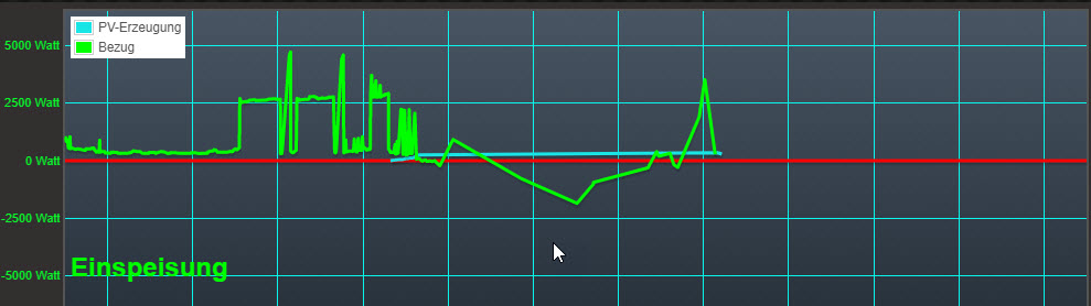

      Habe das jetzt über mehrere Tage beobachtet und es sieht so aus als ob die Kurve für PV-Erzeugung entweder garnicht geschrieben wird oder einen bestimmten Wert nicht mehr überschreitet obwohl wir definitiv höhere Wert hatten.
      Das ganze sieht für heute z.B. so aus:

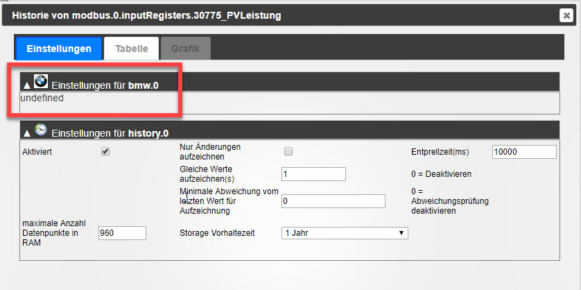

      Was noch etwas merkwürdig aussieht ist die Einstellung des History Adapter:
      Warum steht da etwas vom "BMW" Adapter drin?

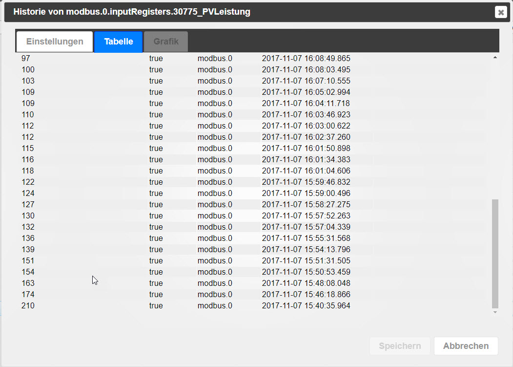

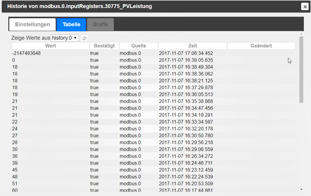

          So im History kann ich die erste Aufzeichnung um 15:40 finden, die letzte um 17:06.
          Das JSON ist auch nicht voller und ich bin mir zu 100% sicher auch Werte > 1000 gehabt zu haben.
          999_history.modbus.0.inputregisters.30775_pvleistung.json.zip
          Jemand eine Idee?
                Warum steht da etwas vom "BMW" Adapter drin? `
                Wegen https://github.com/frankjoke/ioBroker.b … e.json#L26
                man muss @frankjoke fragen, warum diese Zeile da ist.

                      wenn das Intervall kleiner= 10 sekunden ist, kann history mit deiner Konfiguration nicht mehr aufzeichnen.
                      Rainer

                          Wichtig ist die Zeit von einem Datenpaket zum nächsten.
                          Du hast in der Konfiguration eine Entprellzeit von 10000ms definiert. Kommt innerhalb dieser Zeit ein zweiter Wert wird dieser ignoriert und der Timer neu gestartet. kommt jetzt der nächste wieder unter 10sec, geht das Spiel unendlich weiter.
                          sollte das poll_delay das Abfrageintervall sein, muss in der Konfig des History die Entprellzeit niedriger sein.
                          Stell diese mal auf 1000.
                          Rainer
