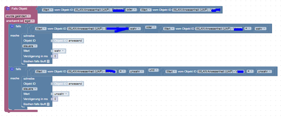

      Ich verstehe nicht wieso mein Blocky nicht schaltet. Ich möchte einfach nur einen gesamt "jemand ist anwesend"-datenpunkt schalten wenn einer der beiden einzelnen anwesend-datenpunkte anwesend geschaltet wird.
      Hat jemand ne idee?

        @mrMuppet:
        Hat jemand ne idee? `

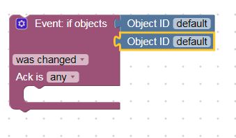

        Du benutzt den trigger falsch, mach mal bitte so, der UND ist fuer einen logic vergleich gedacht und nicht trigger auf x und y dafuer gibt es andere moeglichkeit.
        klicke mal auf das zahnrad um andere object ID's hinzu zu fuegen:
        hier das blockly zum importieren:
         <block xmlns="http://www.w3.org/1999/xhtml" type="on_ext" id="OgWW}Jv3Cr@LK03QCer4" x="-1337.5" y="-237.5"><mutation items="2"></mutation>
          <value name="OID0"><shadow type="field_oid" id="MG,*#x_JKHw^J#tgM?o0"><field name="oid">default</field></shadow>
            <block type="field_oid" id="zH_|2gI@9@KW!8SjwCSM"><field name="oid">default</field></block></value>
          <value name="OID1"><shadow type="field_oid" id="*i2+O2`B7;?^xiF0UI98"><field name="oid">default</field></shadow>
            <block type="field_oid" id="?Cu3eib8GqOJE%%Lsv#0"><field name="oid">default</field></block></value></block>

          Hallo mrMuppet
          KEINE Bedingungen an Trigger anhängen.
          Den Trigger nehmen, mit dem mehrere Objekte überwacht werden können.
          Die Bedingungen dann INNERHALB des Triggers abfragen.
