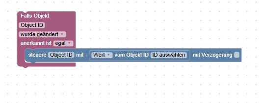

          Da brauchst du keine Szene.
          Hier mal ein Anfang:
          Du erstellst dir einen neuen Datenpunkt, Zahl. Diesen steuerst du aus vis und den triggerst du. Dann steuerst du den Manu-Mode der Wandthermostate mit diesem Wert.

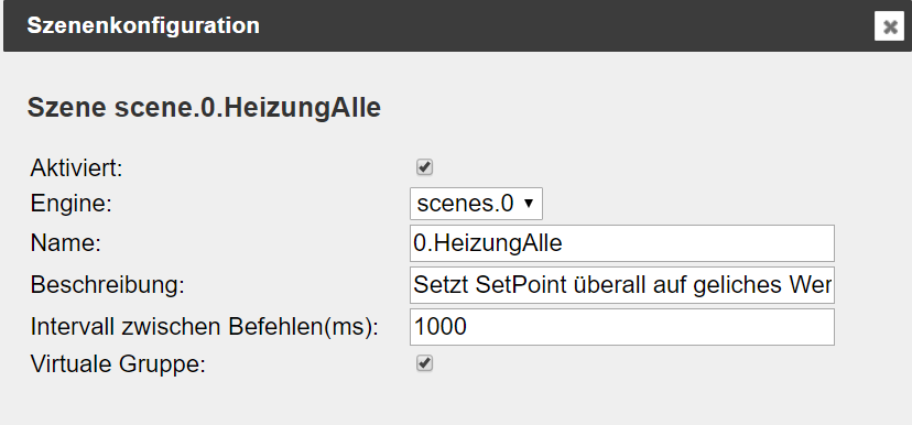

            @SchuetzeSchulz:
            ist es möglich mit einer Szene folgendes zu tun?
            Im VIS habe ich ein hq Circle Knob-Widget, mit dem ich eine Temperatur für das ganze Haus einstellen will (z.B. 20°C).
            Wenn ich jetzt einen Wert dort einstelle, sollen sich mittels Szene alle Thermostate auf diese 20°C einstellen.
            Geht sowas? Falls ja, wie konfiguriere ich diese Szene und welchen Datenpunkt stelle ich beim Widget ein? `
            Das heißt virtuelle Gruppe
              SchuetzeSchulz last edited by
              Hallo Bluefox,
              irgendwie habe ich wohl was falsch gemacht.
              Ich habe eine Szene "Heizung_Temperatur_Setzen" als virtuelle Gruppe angelegt.
              In dieser Szene habe ich alle Thermostate eingefügt.
              Im VIS habe ich beim Circle Knob Vidget unter "Object ID" meine Szene "Heizung_Temperatur_Setzen" eingefügt.
              Wenn ich nun über das Circle Knob Vidget eine Temperatur einstelle, wird dieser Wert nicht angenommen
              und im Log bekomme ich sehr viele Errors:
              hm-rpc.0	2017-11-21 19:53:44.064	error	Cannot call setValue: :Error: Missing element text

                  zeig mal bitte dein widget und konfiguration, ich tippe auf einen fehler da
                    Hallo Dutchman,
                    meinst Du das hier:
