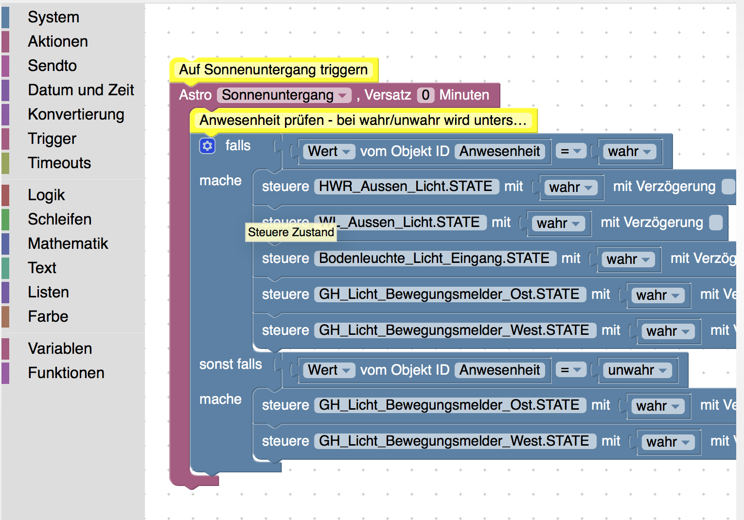

      Wenn ich den Trigger Astro verwende, habe ich dort diverse Auswahlmöglichkeiten. Siehe Screen.
      Gibt es irgendwo eine Beschreibung, was jede Option genau bedeutet?
      Denn mir stellt sich die Frage, ob der Punkt Sonnenuntergang nur auf die exakte Zeit triggert, oder wird der Punkt so lange getriggert, bis der Sonnenaufgang eingetreten ist?
      Hieraus ergibt sich die zweite Frage.
      Was ist der Unterschied zwischen Sonnenuntergang und Nachts? Die CCU ist nicht so umfangreich und unterscheidet dies nicht.
      Ich möchte damit realisieren, dass die Innenbeleuchtung morgens um 6.30 Uhr angeht - Aber nur, wenn die Sonne noch nicht aufgeht/aufgegangen ist.

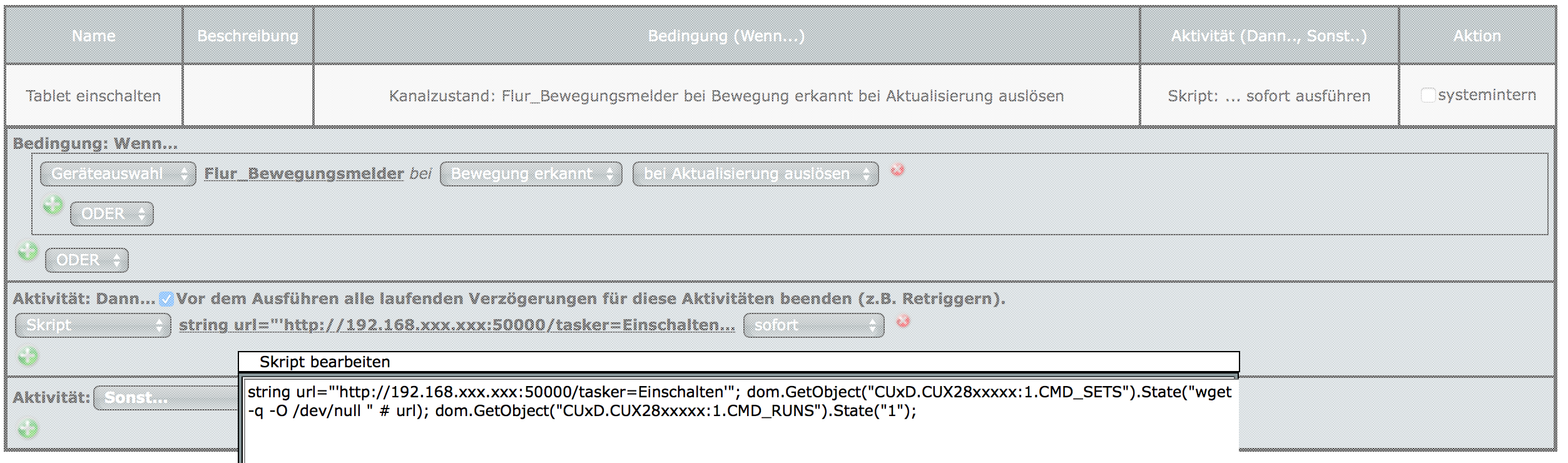

                    Stefan1984 last edited by

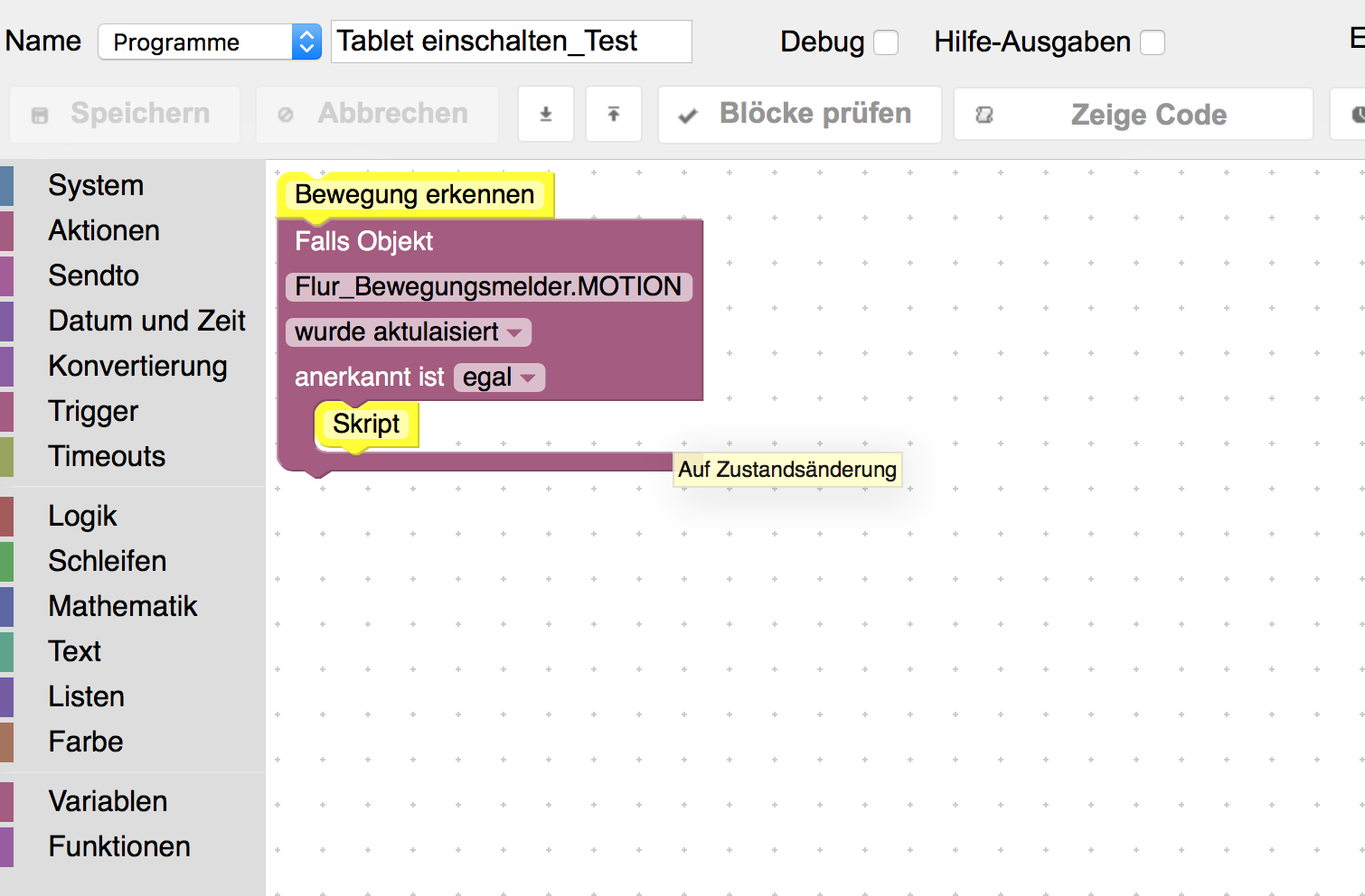

                    Guten Abend,
                    ich bin jetzt an einem CCU Programm angekommen, welches ein Skript beinhaltet. Hierzu benötige ich nochmal Hilfe.
                    Das Programm sieht aktuell so aus:
                    Hier noch das Skript:

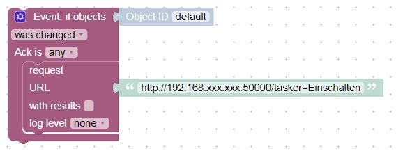

                    ! string url="'http://192.168.xxx.xxx:50000/tasker=Einschalten'"; dom.GetObject("CUxD.CUX28xxxxx:1.CMD_SETS").State("wget -q -O /dev/null " # url); dom.GetObject("CUxD.CUX28xxxxx:1.CMD_RUNS").State("1");
                    Jetzt möchte ich dieses ebenfalls zu ioBroker übertragen. Ich habe schon etwas probiert und weiss aktuell nicht wie ich es umsetzen kann. Aktuell sieht das Programm in Blockly so aus:
                    ! <xml 1999/xmlns="<URL url=" http:/www.w3.org/xhtml"="">http://www.w3.org/1999/xhtml">
                    ! <block type="comment" id="Ws5}1=mhHYYZL~L3)yk" x="-688" y="-563"><field name="COMMENT">Bewegung erkennen</field> ! <next><block type="on" id="xrT9#GKCWP8np{rxHNi"><field name="OID">hm-rpc.0.LEQ023xxxx.1.MOTION</field>
                    ! <field name="CONDITION">any</field>
                    ! <statement name="STATEMENT"><block type="comment" id=":E|~726.UlM4O9v1hw{c"><field name="COMMENT">Skript</field></block></statement></block></next></block></xml>
                    Wie gehe ich am besten vor? Wie kann ich das vorhandene Skript weiterhin benutzen?
                    In Funktionen habe ich Bausteine mit Javascript gesehen. Weiss aber nicht wie ich vorgehen muss.
                    Vielen Dank im Voraus.
                    Grüße,
                    Stefan
                      @Stefan1984:
                      Guten Abend,
                      Grüße,
                      Stefan `

                        Hi Stefan,
                        Ich bin leider EXTREM schlecht mit dem CCU script .dummer bube such was usw verstehe da weniger von als meine katze ! 🙂
                        Wen ich es richtig verstehe willst du ein HTTP request senden mit:
                        http://{adresse};status eines objects
                        oder etwas in der art ?
                        Koenntest du mal bitte functionel beschreiben was du genau haben moechtest ? wen es darum geht einen HTTP befehl zu erstellen mit variabelen aus objecten dan ist das moeglich
                        ~Dutch
                          Auf meinem Wandtablet läuft VIS und lässt mich mit Homematic interagieren. Das Tablet ist mit einem Rahmen in die Wand eingelassen, so dass keine Hardware Tasten sichtbar sind. Um es einzuschalten, wird das Tablet aktuell über einen Homematic Bewegungsmelder aktiviert.
                          Auf dem Tablet ist Tasker und Home24 als APP installiert. Home24 kann Befehle per Http empfangen, Tasker kann diese bei entsprechender Konfiguration empfangen.
                          Der Bewegungsmelder löst also bei Bewegung ein Programm aus. Das Programm enthält folgendes Script:
                          Hier kann man sehen, dass an die IP des Tablets ein Befehl an Tasker gesendet wird.
                          "http://192.168.xxx.xxx:50000/tasker=Einschalten"
                          Warum hierzu ein virtuelles Gerät CuxD notwendig ist, da muss ich gerade passen. Ich vermute, da es sonst nicht möglich ist einen URL String zu senden.
                          Hilft das?
                          Grüße,
                          Stefan

                            @Stefan1984:
                            Warum hierzu ein virtuelles Gerät CuxD notwendig ist, da muss ich gerade passen. Ich vermute, da es sonst nicht möglich ist einen URL String zu senden. `
                            na siehste diese sprache verstehe ich, das geht in iObroker einfacher on CUxD mit dem HTTP block:
