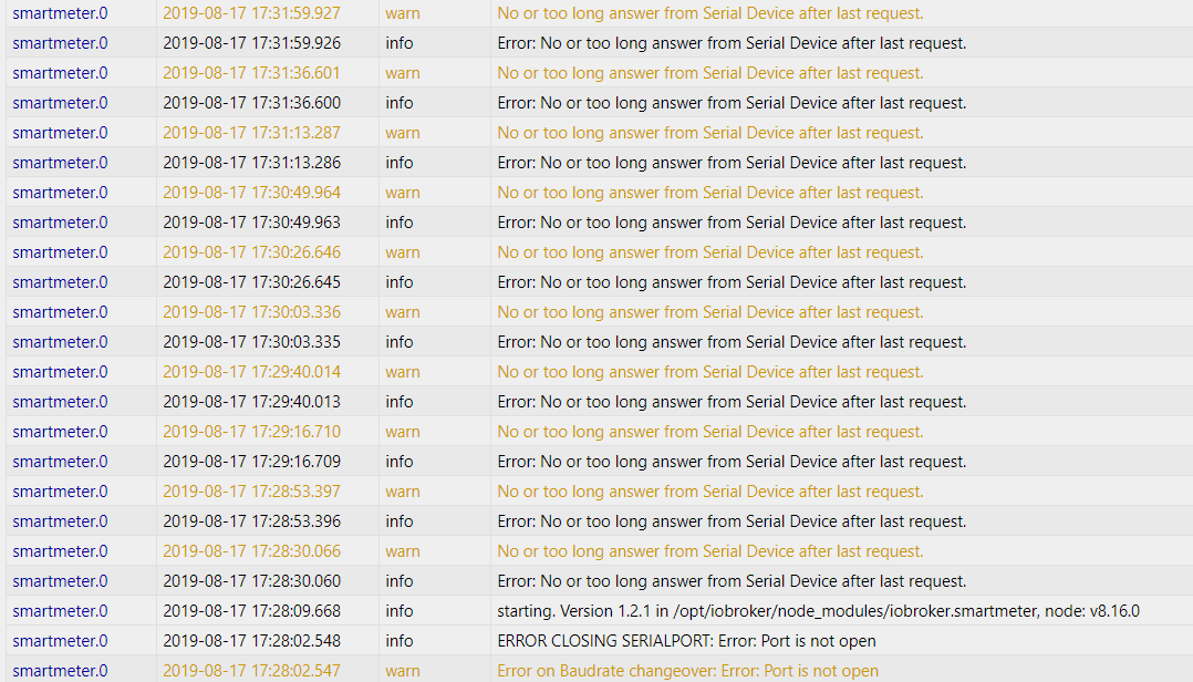

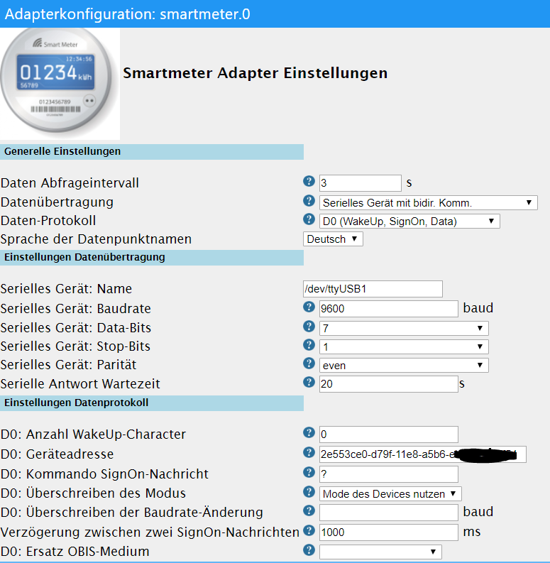

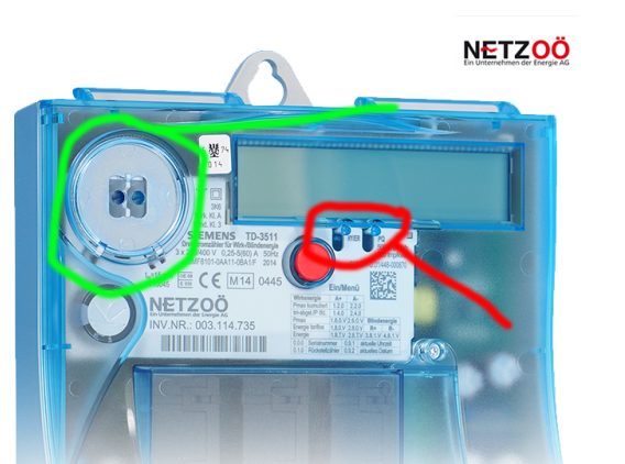

          Hallo Forum,
          Auch ich möchte meinen Siemens DT-3511 mit Oberösterreich einstellung über den Smartmeter Adapter auslesen.
          Ich habe mir einen Weidmann IR Schreib/Lese Kopf besorgt und einen Raspberry als Slave im Zählerschrank eingebaut.
          Nun komme ich nicht mehr weiter bei den Einstellungen für die Abfrage des Zählers.
          Kann mir jemand sagen, wo ich den AES-Schlüssel eingeben soll.
          Danke schon mal für eure Hilfe
          • G
            gerald123 last edited by
            Leider komme ich nicht weiter, ich bekomme den Smartmeter Adapter nicht zum laufen!
            Habe ich da noch was falsch eingestellt?
            Ich bekomme im Log immer nur Fehlermeldungen
            Leider habe ich keine Idee was ich noch versuchen soll.
            Hat von euch noch wer einen Tip wie ich den Adapter zum laufen bringe.

              Vielleicht hilft dir dieser Thread weiter!
