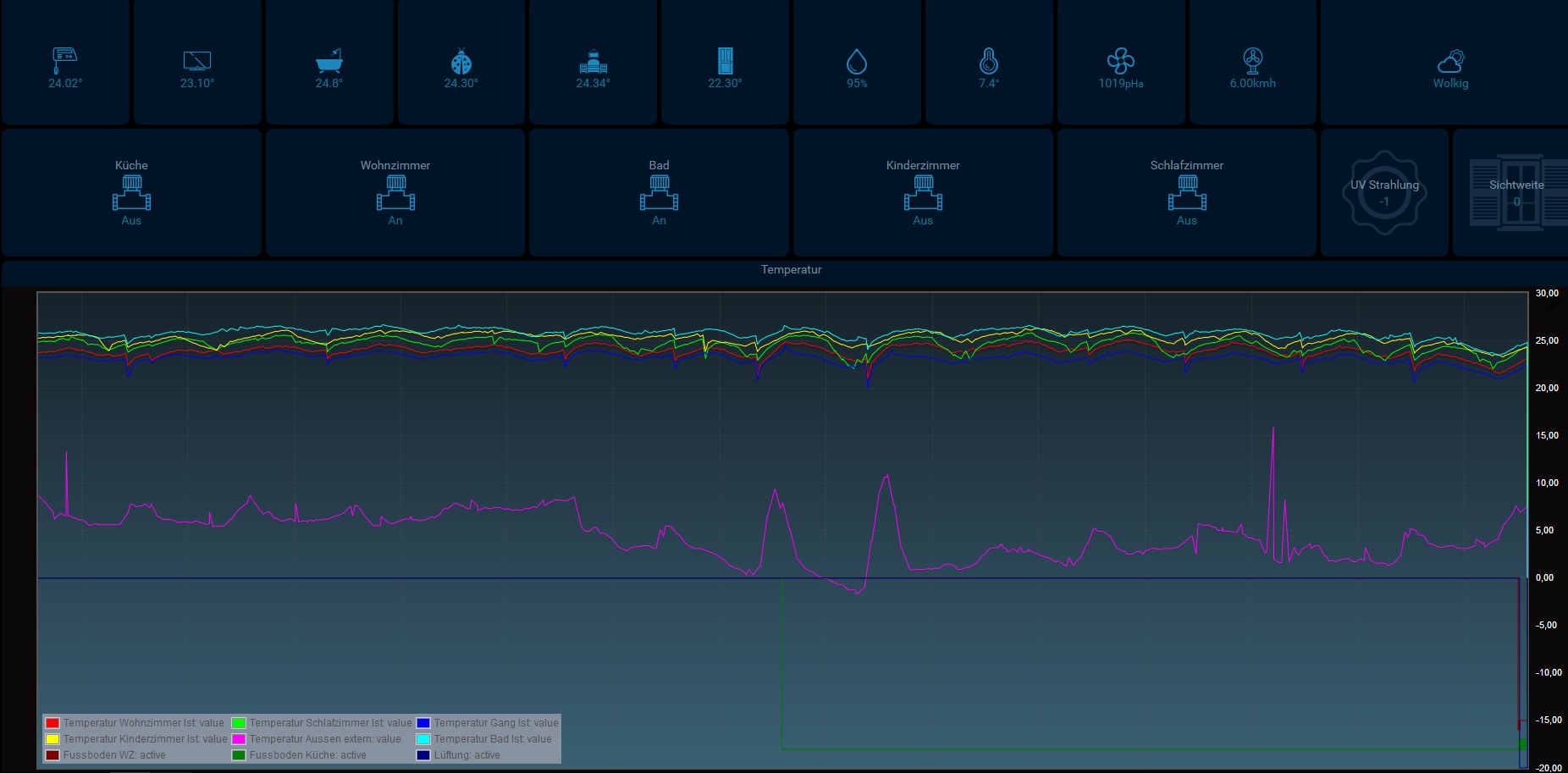

      ich hätte eine Frage zur Anzeige in der Flot Statistik.
      Momentan lass ich mir sämtliche Temperaturwerte in der Flotstatistik zwei Wochen zurück anzeigen… nun meine Idee parallel dazu den Status der Fussbodenheizventile mit in der Statistik anzuzeigen, ich bekomme von Loxone heraus den Status true/false oder ein/ein aus. Gibt es da eine möglich dies mit in die Flot Statistik einzubeten?
      Danke in Voraus Grüsse finkix

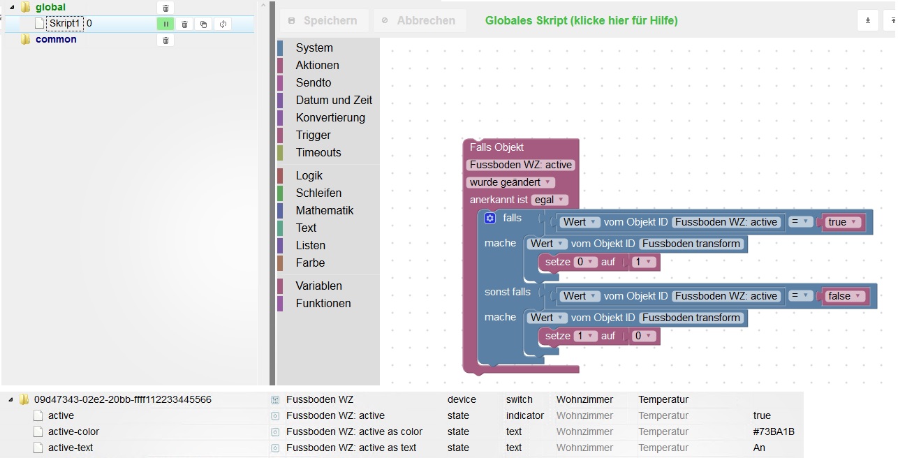

              So nun ein Schritt weiter leider noch nicht das gewünschte Ergebnis… :?
              Habe das blockly Script erstellt aber vermutlich noch irgend ein Fehler drinnen, da es mir den Wert von "Fussboden transform" nicht auf 1 ändert.
              Was habe ich da falsch? Vielen Dank.

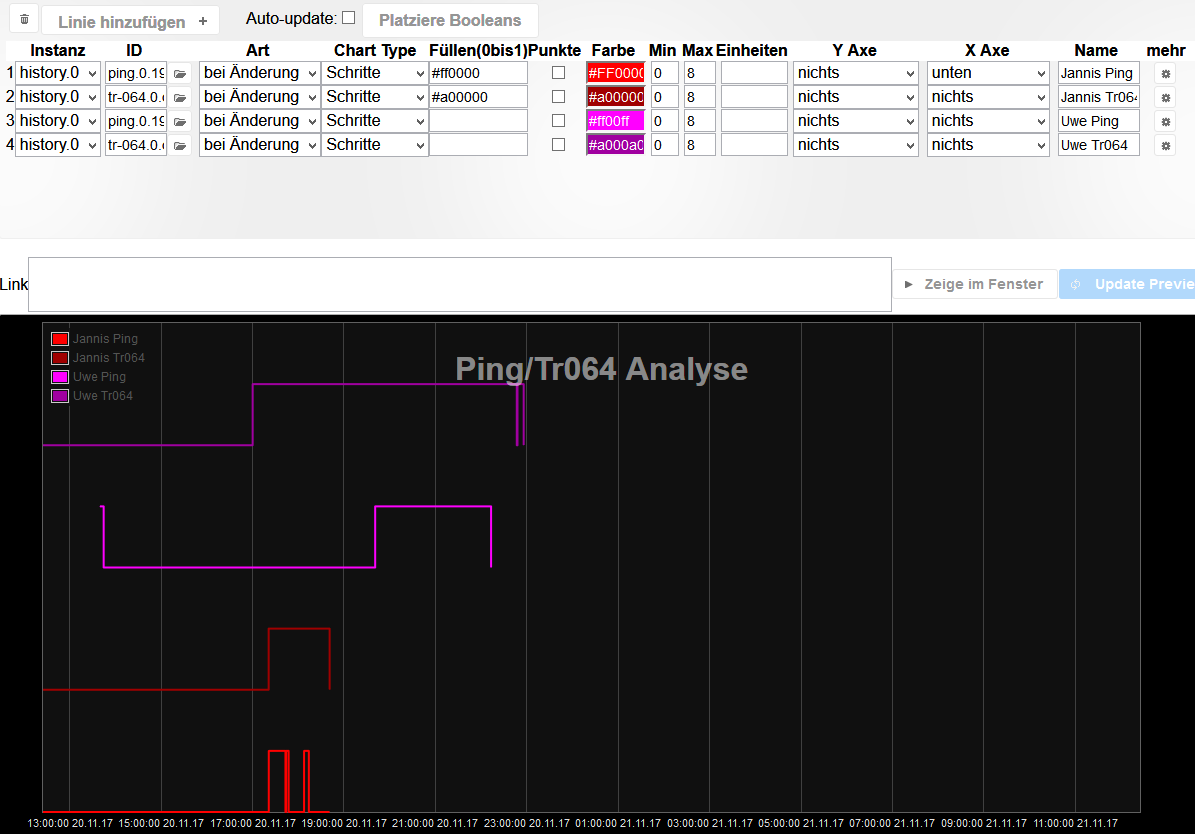

                Hallo finkix, du musst aus false/true nicht 0/1 machen. FLOT interpretiert diese automatisch als 0/1.
                Im FLOT Editor solltest du unter "Chart Type" dann "Schritte" auswählen. Über den [Mehr]-Button der Linie kannst du diese auch mit einem Y-Offset versehen, um sie vertikal zu verschieben.
                Hier werden 4 false/true Datenpunkte angezeigt, Y-Offset 0, 2, 4 und 6
                • rantanplan
                  rantanplan last edited by
                  Hallo finkix
                  Falls Blockly noch gebraucht wird.
                  Zum Importieren:
                  <xml xmlns="http://www.w3.org/1999/xhtml"><block type="on" id="M:3;0i^HylXprdoz{mC1" x="-213" y="63"><field name="OID">Object ID</field>
                  <statement name="STATEMENT"><block type="controls_if" id="G185`o#Kc+-6r1ELl/]l"><mutation else="1"></mutation>
                      <value name="IF0"><block type="logic_compare" id="W?VTAWsGe7~J?gsNUH?!"><field name="OP">EQ</field>
                          <value name="A"><block type="get_value" id="kI]Hnrkq!St(DqhdsKH~"><field name="ATTR">val</field>
                              <field name="OID">ID auswählen</field></block></value>
                          <value name="B"><block type="logic_boolean" id="lDD@-i29!BxBRpA_+nka"><field name="BOOL">TRUE</field></block></value></block></value>
                      <statement name="DO0"><block type="comment" id=")@^YA40Xf%-_p`+h:Za1"><field name="COMMENT">Fussboden transform auf 1</field>
                          <next><block type="control" id="LFRmfhP54q[V+VgXi^_."><mutation delay_input="false"></mutation>
                              <value name="VALUE"><block type="math_number" id="/k.xYfaZz,+:4kN[Xb+Y"><field name="NUM">1</field></block></value></block></next></block></statement>
                      <statement name="ELSE"><block type="comment" id="xmEv6;bxdqi{(g8M)fIA"><field name="COMMENT">Fussboden transform auf 0</field>
                          <next><block type="control" id="l3YtC^SQrk9pleXDSnup"><mutation delay_input="false"></mutation>
                              <value name="VALUE"><block type="math_number" id=")#MFh[evVNm@*;CQ3(78"><field name="NUM">0</field></block></value></block></next></block></statement></block></statement></block></xml>
                    finkix last edited by
                    Vielen Dank für die Info hab es nun glöst, mit dem true / false wert in Flot ebenfalls noch vielen Dank für das Blocklyscript wenn man z.B. höhere wertunterschiede als 1 will…
