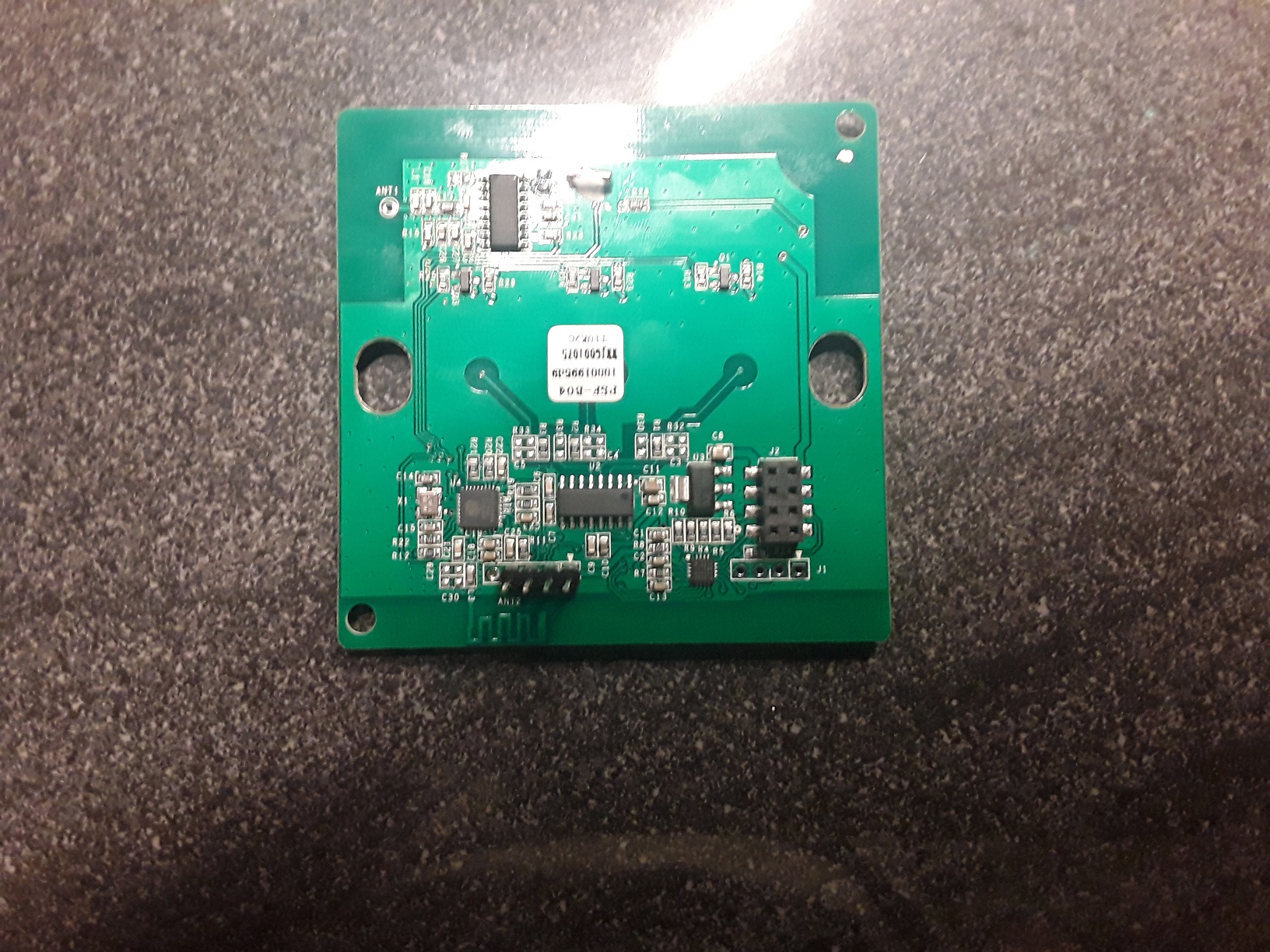

          Bockwurst19 last edited by
          Suche
          3,3
          TX
          RX GND
          Wie zusehen sind auch 2 x anschlüsse für Stiftleiste
          • kmxak
            Bei denen ist es meist die Leiste nahe am ESP. VCC und GND kannst du ja easy rausmessen. Bei den inneren Pins sollten die Leiterbahnen zum ESP führen falls du es erkennen kannst.
            Dann wirst du aber noch den GPIO 0 zum flashen suchen müssen.
            Habe son ein Gerät nicht und kann dir ansonsten nicht weiter helfen.
                              Vielleicht kann mir einer weiterhelfen
                              Habe jetzt Python 3.6 installiert auf Win7 64bit
                              Wenn Ich jetzt die sonota.py starten möchte mit Python kommt für 1 sekunde ein CMD (Dos) fenster und schliesst sofort wieder.
                              Was mache Ich falsch, hänge an diesen punkt.
                                knopers1 last edited by
                                @Bockwurst,
                                schau doch erstmal ob Du ein Touch mit ESP8285 oder 8266 erwischt hast….
                                Die Stiftleiste ist theoretisch richtig. Der erste oder letzte nicht gelötete Pin bei Dir ist eben GPIO 0..
                                Weiter geht es mit 3,3V, RX, TX, GND
                                • SmarthomeMF
                                  SmarthomeMF last edited by
                                  Hallo mal eine Zusammenfassung wie ich es gemacht habe
                                  1. Pinns einlöten
                                  2. 0V mit R19 GP00 verbinden zum Flachen
                                  3. flachen mit Tasmota https://github.com/arendst/Sonoff-Tasmota
                                  https://www.youtube.com/watch?v=KI9NXFrqK7M&t=276s
                                  4. im Browser die IP eingeben und Einstellungen vornehmen
                                  Configuration => Configuration Mode
                                  5. Den Schwitch einstellen Achtung auch die einzelnen GPIO
                                  nur die Einstellungen werden nur schlecht übernommen….
                                  ich musste es ca. 5x probieren dann ging es.
