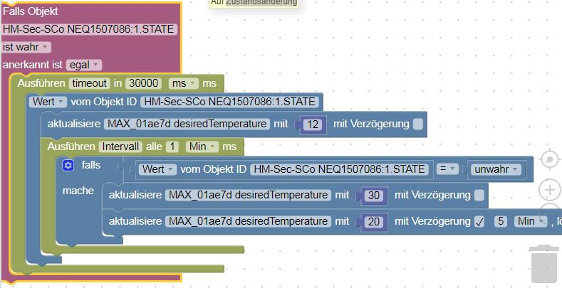

      Hi Ihr,
      Ich benötige mal wieder eure Hilfe.
      Ich möchte eigentlich nur eine Fenster auf zu Steuerung mit Blockly haben.
      Mir schmiert nur leider immer wieder alles ab.
      Hardware : Fensterkontakt von HM und Max Thermostat
      Sinn: Thermostat soll nach Fenster Öffnen auf 12C gehen und dann jede Min. kontrollieren.
      Wenn dann wieder zu ist einen boost einlegen / 5min später wieder runter fahren
      Kann dan mal jemand schauen wo meine dummheit liegt ?
      Fehler :

      javascript.0	2017-11-08 23:32:45.252	warn	Wrong type of fhem.1.MAX_01ae7d.desiredTemperature: "number". Please fix, while deprecated and will not work in next versions.

      var timeout, Intervall;
      on({id: "hm-rpc.0.NEQ1507086.1.STATE"/*HM-Sec-SCo NEQ1507086:1.STATE*/, val: true}, function (obj) {
        var value = obj.state.val;
        timeout = setTimeout(function () {
          getState("hm-rpc.0.NEQ1507086.1.STATE", function (err, state) {
             var value = state.val;
            setState("fhem.1.MAX_01ae7d.desiredTemperature"/*MAX_01ae7d desiredTemperature*/, 12, true);
            Intervall = setInterval(function () {
              if (getState("hm-rpc.0.NEQ1507086.1.STATE").val == false) {
                setState("fhem.1.MAX_01ae7d.desiredTemperature"/*MAX_01ae7d desiredTemperature*/, 30, true);
                setStateDelayed("fhem.1.MAX_01ae7d.desiredTemperature"/*MAX_01ae7d desiredTemperature*/, 20, true, 300000, false);
            }, 60000);
        }, 30000);
      //JTNDeG1sJTIweG1sbnMlM0QlMjJodHRwJTNBJTJGJTJGd3d3LnczLm9yZyUyRjE5OTklMkZ4aHRtbCUyMiUzRSUzQ2Jsb2NrJTIwdHlwZSUzRCUyMm9uJTIyJTIwaWQlM0QlMjJVLlFHNGklNUVUKSUzRmIlMkMlNDA5LkVkOFlLJTIyJTIweCUzRCUyMi0yMzclMjIlMjB5JTNEJTIyLTE4NyUyMiUzRSUzQ2ZpZWxkJTIwbmFtZSUzRCUyMk9JRCUyMiUzRWhtLXJwYy4wLk5FUTE1MDcwODYuMS5TVEFURSUzQyUyRmZpZWxkJTNFJTNDZmllbGQlMjBuYW1lJTNEJTIyQ09ORElUSU9OJTIyJTNFdHJ1ZSUzQyUyRmZpZWxkJTNFJTNDZmllbGQlMjBuYW1lJTNEJTIyQUNLX0NPTkRJVElPTiUyMiUzRSUzQyUyRmZpZWxkJTNFJTNDc3RhdGVtZW50JTIwbmFtZSUzRCUyMlNUQVRFTUVOVCUyMiUzRSUzQ2Jsb2NrJTIwdHlwZSUzRCUyMnRpbWVvdXRzX3NldHRpbWVvdXQlMjIlMjBpZCUzRCUyMmdoYU9TKncxbShjJTdDUyo5b1YuJTNERiUyMiUzRSUzQ2ZpZWxkJTIwbmFtZSUzRCUyMk5BTUUlMjIlM0V0aW1lb3V0JTNDJTJGZmllbGQlM0UlM0NmaWVsZCUyMG5hbWUlM0QlMjJERUxBWSUyMiUzRTMwMDAwJTNDJTJGZmllbGQlM0UlM0NmaWVsZCUyMG5hbWUlM0QlMjJVTklUJTIyJTNFbXMlM0MlMkZmaWVsZCUzRSUzQ3N0YXRlbWVudCUyMG5hbWUlM0QlMjJTVEFURU1FTlQlMjIlM0UlM0NibG9jayUyMHR5cGUlM0QlMjJnZXRfdmFsdWVfYXN5bmMlMjIlMjBpZCUzRCUyMlhQTHNfayU1REZELiU3QkZZIUc4fmklNDBHJTIyJTNFJTNDZmllbGQlMjBuYW1lJTNEJTIyQVRUUiUyMiUzRXZhbCUzQyUyRmZpZWxkJTNFJTNDZmllbGQlMjBuYW1lJTNEJTIyT0lEJTIyJTNFaG0tcnBjLjAuTkVRMTUwNzA4Ni4xLlNUQVRFJTNDJTJGZmllbGQlM0UlM0NzdGF0ZW1lbnQlMjBuYW1lJTNEJTIyU1RBVEVNRU5UJTIyJTNFJTNDYmxvY2slMjB0eXBlJTNEJTIydXBkYXRlJTIyJTIwaWQlM0QlMjIlMkYlN0IxbHV+JTJGUHRZITMlM0Zrb09zJTI1bDYlMjIlM0UlM0NtdXRhdGlvbiUyMGRlbGF5X2lucHV0JTNEJTIyZmFsc2UlMjIlM0UlM0MlMkZtdXRhdGlvbiUzRSUzQ2ZpZWxkJTIwbmFtZSUzRCUyMk9JRCUyMiUzRWZoZW0uMS5NQVhfMDFhZTdkLmRlc2lyZWRUZW1wZXJhdHVyZSUzQyUyRmZpZWxkJTNFJTNDZmllbGQlMjBuYW1lJTNEJTIyV0lUSF9ERUxBWSUyMiUzRUZBTFNFJTNDJTJGZmllbGQlM0UlM0N2YWx1ZSUyMG5hbWUlM0QlMjJWQUxVRSUyMiUzRSUzQ2Jsb2NrJTIwdHlwZSUzRCUyMm1hdGhfbnVtYmVyJTIyJTIwaWQlM0QlMjJRfn5pWU8lM0QoSFp3JTNCJTJGJTYwLSU2MEhuMG4lMjIlM0UlM0NmaWVsZCUyMG5hbWUlM0QlMjJOVU0lMjIlM0UxMiUzQyUyRmZpZWxkJTNFJTNDJTJGYmxvY2slM0UlM0MlMkZ2YWx1ZSUzRSUzQ25leHQlM0UlM0NibG9jayUyMHR5cGUlM0QlMjJ0aW1lb3V0c19zZXRpbnRlcnZhbCUyMiUyMGlkJTNEJTIycSU1RXlHdCUyRiU0MCUzRGplZEhuJTNBdy1yQkVLJTIyJTNFJTNDZmllbGQlMjBuYW1lJTNEJTIyTkFNRSUyMiUzRUludGVydmFsbCUzQyUyRmZpZWxkJTNFJTNDZmllbGQlMjBuYW1lJTNEJTIySU5URVJWQUwlMjIlM0UxJTNDJTJGZmllbGQlM0UlM0NmaWVsZCUyMG5hbWUlM0QlMjJVTklUJTIyJTNFbWluJTNDJTJGZmllbGQlM0UlM0NzdGF0ZW1lbnQlMjBuYW1lJTNEJTIyU1RBVEVNRU5UJTIyJTNFJTNDYmxvY2slMjB0eXBlJTNEJTIyY29udHJvbHNfaWYlMjIlMjBpZCUzRCUyMkt5bCUzRmhuSmElN0RqbVNqJTVFJTNERzklMjVnRiUyMiUzRSUzQ3ZhbHVlJTIwbmFtZSUzRCUyMklGMCUyMiUzRSUzQ2Jsb2NrJTIwdHlwZSUzRCUyMmxvZ2ljX2NvbXBhcmUlMjIlMjBpZCUzRCUyMiolM0QpbCUyM0U2JTJGdjlpQklUcSUzQnNKJTdCfiUyMiUzRSUzQ2ZpZWxkJTIwbmFtZSUzRCUyMk9QJTIyJTNFRVElM0MlMkZmaWVsZCUzRSUzQ3ZhbHVlJTIwbmFtZSUzRCUyMkElMjIlM0UlM0NibG9jayUyMHR5cGUlM0QlMjJnZXRfdmFsdWUlMjIlMjBpZCUzRCUyMjQlNUR6TyU1RWpMSmJwJTYwOGklM0FEJTNBKSU3RDd4JTIyJTNFJTNDZmllbGQlMjBuYW1lJTNEJTIyQVRUUiUyMiUzRXZhbCUzQyUyRmZpZWxkJTNFJTNDZmllbGQlMjBuYW1lJTNEJTIyT0lEJTIyJTNFaG0tcnBjLjAuTkVRMTUwNzA4Ni4xLlNUQVRFJTNDJTJGZmllbGQlM0UlM0MlMkZibG9jayUzRSUzQyUyRnZhbHVlJTNFJTNDdmFsdWUlMjBuYW1lJTNEJTIyQiUyMiUzRSUzQ2Jsb2NrJTIwdHlwZSUzRCUyMmxvZ2ljX2Jvb2xlYW4lMjIlMjBpZCUzRCUyMnZRdSU3QiUzRDIzSTlfbXVaMG81RihMQyUyMiUzRSUzQ2ZpZWxkJTIwbmFtZSUzRCUyMkJPT0wlMjIlM0VGQUxTRSUzQyUyRmZpZWxkJTNFJTNDJTJGYmxvY2slM0UlM0MlMkZ2YWx1ZSUzRSUzQyUyRmJsb2NrJTNFJTNDJTJGdmFsdWUlM0UlM0NzdGF0ZW1lbnQlMjBuYW1lJTNEJTIyRE8wJTIyJTNFJTNDYmxvY2slMjB0eXBlJTNEJTIydXBkYXRlJTIyJTIwaWQlM0QlMjJsJTYwNkVnJTQwajlGJTJGIUVRSW1VVyU2MDQxJTIyJTNFJTNDbXV0YXRpb24lMjBkZWxheV9pbnB1dCUzRCUyMmZhbHNlJTIyJTNFJTNDJTJGbXV0YXRpb24lM0UlM0NmaWVsZCUyMG5hbWUlM0QlMjJPSUQlMjIlM0VmaGVtLjEuTUFYXzAxYWU3ZC5kZXNpcmVkVGVtcGVyYXR1cmUlM0MlMkZmaWVsZCUzRSUzQ2ZpZWxkJTIwbmFtZSUzRCUyMldJVEhfREVMQVklMjIlM0VGQUxTRSUzQyUyRmZpZWxkJTNFJTNDdmFsdWUlMjBuYW1lJTNEJTIyVkFMVUUlMjIlM0UlM0NibG9jayUyMHR5cGUlM0QlMjJtYXRoX251bWJlciUyMiUyMGlkJTNEJTIyJTYwV1ElNDAlMkIlNUIlM0QoUilheCpPUSU3QiU0MHluJTNCJTIyJTNFJTNDZmllbGQlMjBuYW1lJTNEJTIyTlVNJTIyJTNFMzAlM0MlMkZmaWVsZCUzRSUzQyUyRmJsb2NrJTNFJTNDJTJGdmFsdWUlM0UlM0NuZXh0JTNFJTNDYmxvY2slMjB0eXBlJTNEJTIydXBkYXRlJTIyJTIwaWQlM0QlMjJOblUucUFHKlhEOVpCRSU0MEtxNCUyRlAlMjIlM0UlM0NtdXRhdGlvbiUyMGRlbGF5X2lucHV0JTNEJTIydHJ1ZSUyMiUzRSUzQyUyRm11dGF0aW9uJTNFJTNDZmllbGQlMjBuYW1lJTNEJTIyT0lEJTIyJTNFZmhlbS4xLk1BWF8wMWFlN2QuZGVzaXJlZFRlbXBlcmF0dXJlJTNDJTJGZmllbGQlM0UlM0NmaWVsZCUyMG5hbWUlM0QlMjJXSVRIX0RFTEFZJTIyJTNFVFJVRSUzQyUyRmZpZWxkJTNFJTNDZmllbGQlMjBuYW1lJTNEJTIyREVMQVlfTVMlMjIlM0U1JTNDJTJGZmllbGQlM0UlM0NmaWVsZCUyMG5hbWUlM0QlMjJVTklUJTIyJTNFbWluJTNDJTJGZmllbGQlM0UlM0NmaWVsZCUyMG5hbWUlM0QlMjJDTEVBUl9SVU5OSU5HJTIyJTNFRkFMU0UlM0MlMkZmaWVsZCUzRSUzQ3ZhbHVlJTIwbmFtZSUzRCUyMlZBTFVFJTIyJTNFJTNDYmxvY2slMjB0eXBlJTNEJTIybWF0aF9udW1iZXIlMjIlMjBpZCUzRCUyMmZzYzBhJTdEbSU2MCUyQiUzQSUzRDBROHlwUlQodSUyMiUzRSUzQ2ZpZWxkJTIwbmFtZSUzRCUyMk5VTSUyMiUzRTIwJTNDJTJGZmllbGQlM0UlM0MlMkZibG9jayUzRSUzQyUyRnZhbHVlJTNFJTNDJTJGYmxvY2slM0UlM0MlMkZuZXh0JTNFJTNDJTJGYmxvY2slM0UlM0MlMkZzdGF0ZW1lbnQlM0UlM0MlMkZibG9jayUzRSUzQyUyRnN0YXRlbWVudCUzRSUzQyUyRmJsb2NrJTNFJTNDJTJGbmV4dCUzRSUzQyUyRmJsb2NrJTNFJTNDJTJGc3RhdGVtZW50JTNFJTNDJTJGYmxvY2slM0UlM0MlMkZzdGF0ZW1lbnQlM0UlM0MlMkZibG9jayUzRSUzQyUyRnN0YXRlbWVudCUzRSUzQyUyRmJsb2NrJTNFJTNDJTJGeG1sJTNF

        Warum mir einen Intervall?
        Triggert Fenster auf = Thermostat auf 12
        Trigger Fenster zu = boost an und ausschalten mit delay 5 min
        Das macht die Sache einfacher

          Das Problem ist, die günstigen Max Thermostate lassen sich über funk nicht in den Boost Modus versetzen. bei den Max+ und HM Geräten geht das ohne Probleme. Iwo muss der Preis ja her kommen ^^
          Habe den Fehler gefunden, habe bei Blockly den "aktualisieren" Block benutzt.
          Dieser bestätigt jedoch nicht wie der "steuern" Block.
          Aber eines nervt schon, was ich weg haben möchte und weiß nicht wie.
          Scheinbar mag er den Block der Zahl nicht. leider weiss ich nicht wie ich sonst die Zahl schicken soll

          Oder habe ich da was übersehen

            @Desa:
            Oder habe ich da was übersehen `
            nimm anstatt des mathe block einfach einen tekst block mit der zahl drin 🙂

              Habe ich ja. oder gibt es einen anderen Block ?

                nein, du nimmst einen mathe block ich meine einen text block :mrgreen:
