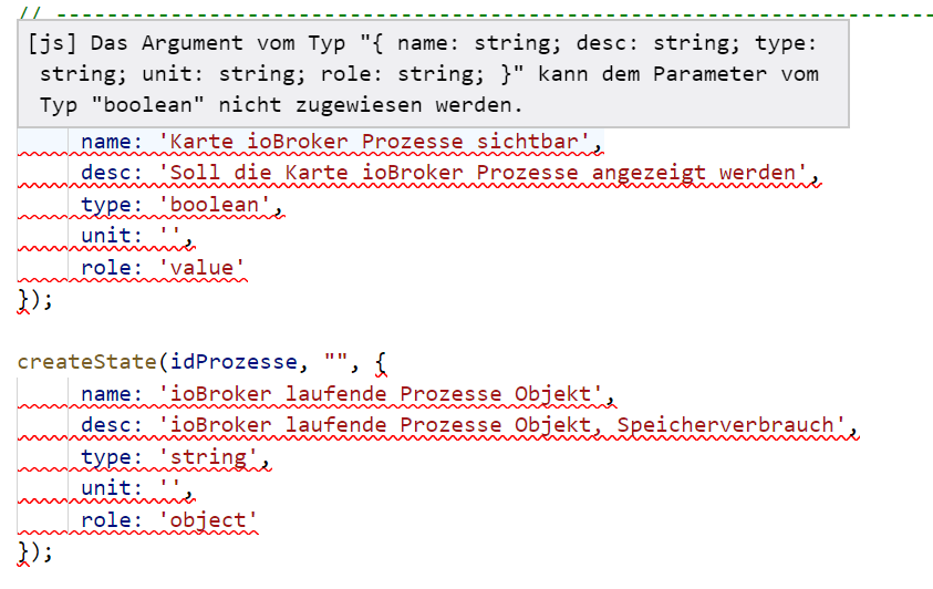

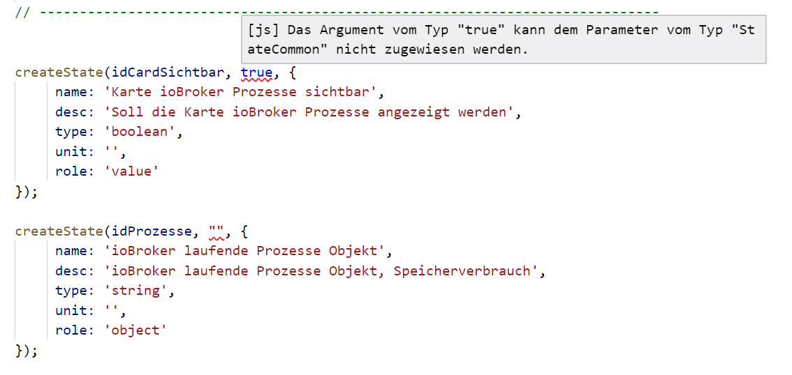

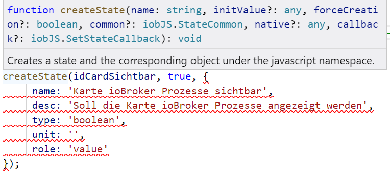

                                      Gerade mal probiert und ich bin ziemlich begeistert.
                                      Einen angezeigten Fehler kann ich nicht nachvollziehen:
                                      Die Funktion wird doch üblicherweise so genutzt?
                                      createState() "erkennt doch die Anzahl und Art der Parameter, sprich die Parameter zur Stelle lässt sich doch nicht genau bestimmen oder?
                                      Die Datei meckert das fehlende "forceCreation" an, welches ich laut Dokumentation auch weglassen kann.
                                      • AlCalzone
                                        Danke für den Hinweis, müsste ich checken. Kann durchaus sein, dass ich eine der Funktionssignaturen nicht korrekt abgebildet habe.
                                        • ruhr70
                                          ruhr70 last edited by
                                          @AlCalzone:
                                          Danke für den Hinweis, müsste ich checken. Kann durchaus sein, dass ich eine der Funktionssignaturen nicht korrekt abgebildet habe. `
                                          kann man das denn überhaupt abbilden?
                                          Ich habe so verstanden, dass die Funktion schaut, welche Werte übergeben werden, sie interpretiert und erst zuordned. Also Werte weggelassen werden können und die Definition dann "eine Stelle aufrutscht".
                                          Ist so etwas in einer Definitionsdatei machbar?
                                          Da steckt doch Programmlogik hinter.
                                          • AlCalzone
                                            @ruhr70:
                                            Ist so etwas in einer Definitionsdatei machbar? `
                                            Ja, indem du alle Möglichkeiten auflistest. Als letztes muss dann die allgemeine Form stehen, die zu allen aufgelisteten Varianten kompatibel ist.
                                            Siehe getForeignObjects hier: https://github.com/AlCalzone/ioBroker.t … d.ts#L1031
