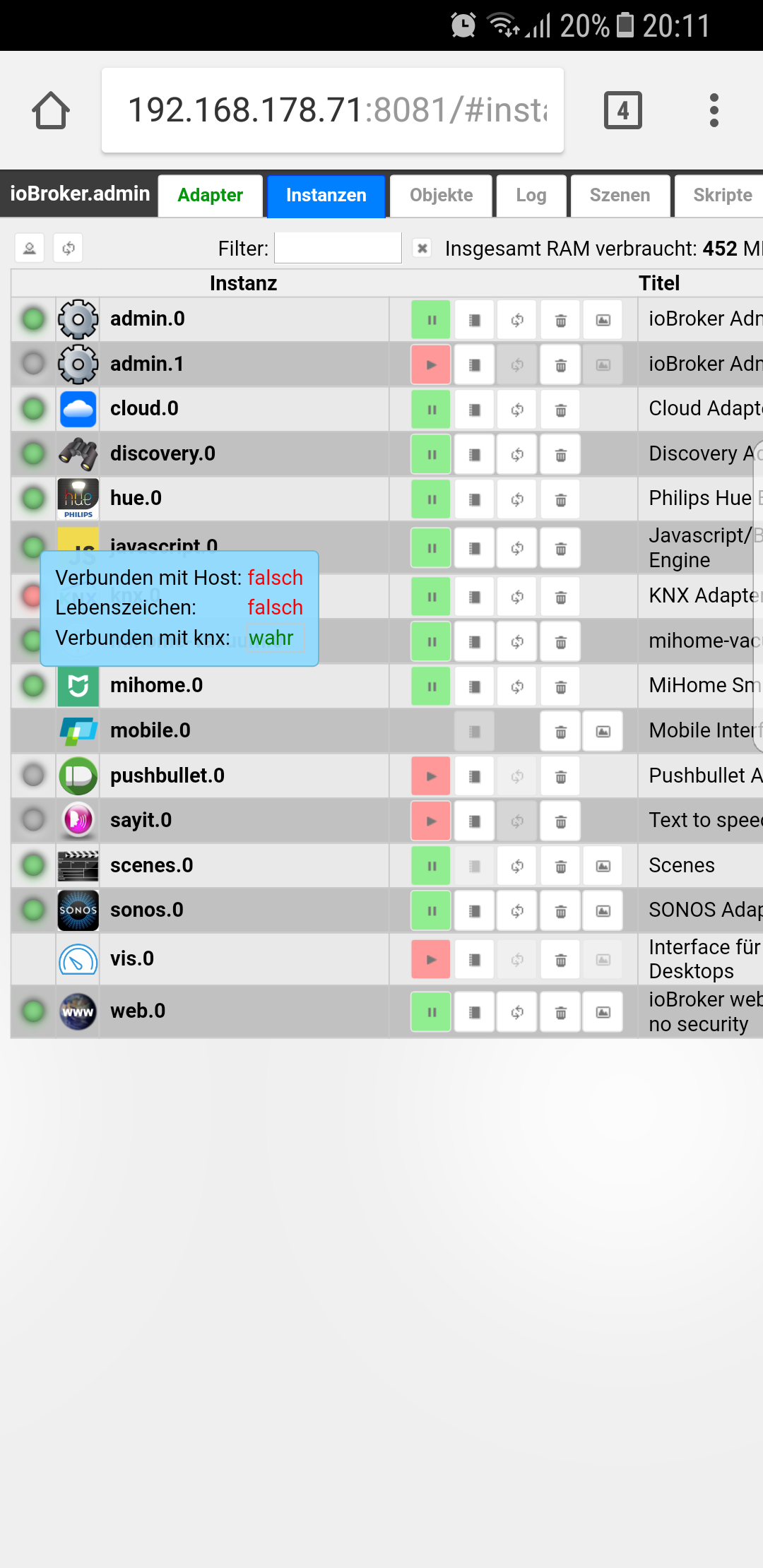

          Ich habe mal ein Screenshot angehängt. Der KNX Adapter hat Verbindung zum KNX aber nicht zum Host und kein Lebenszeichen. Sobald ich den Adapter pausiere und starte funzt es wieder für einen Tag.
          Hat jetzt jemand ne Idee?

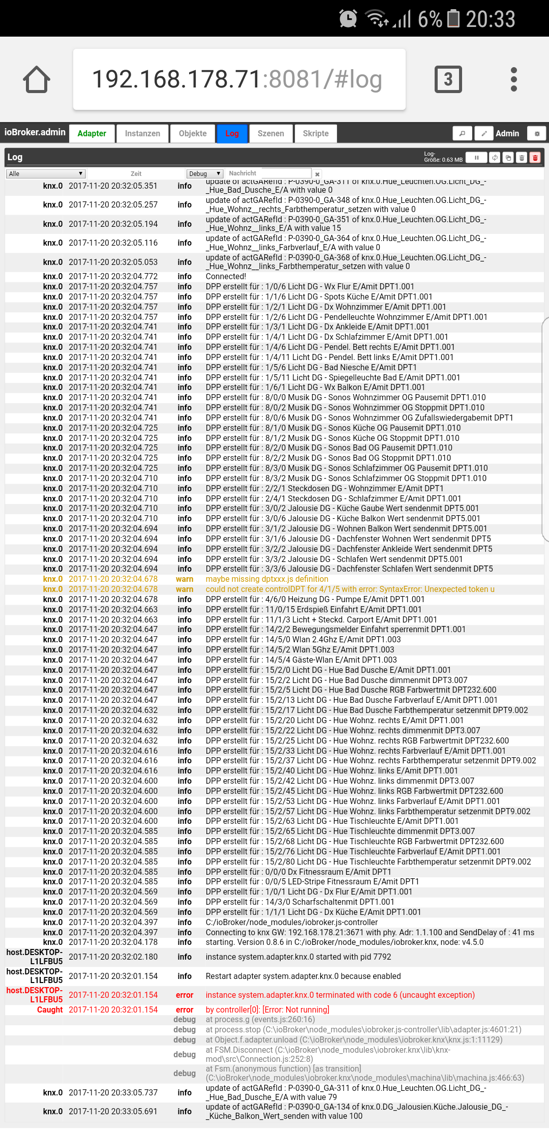

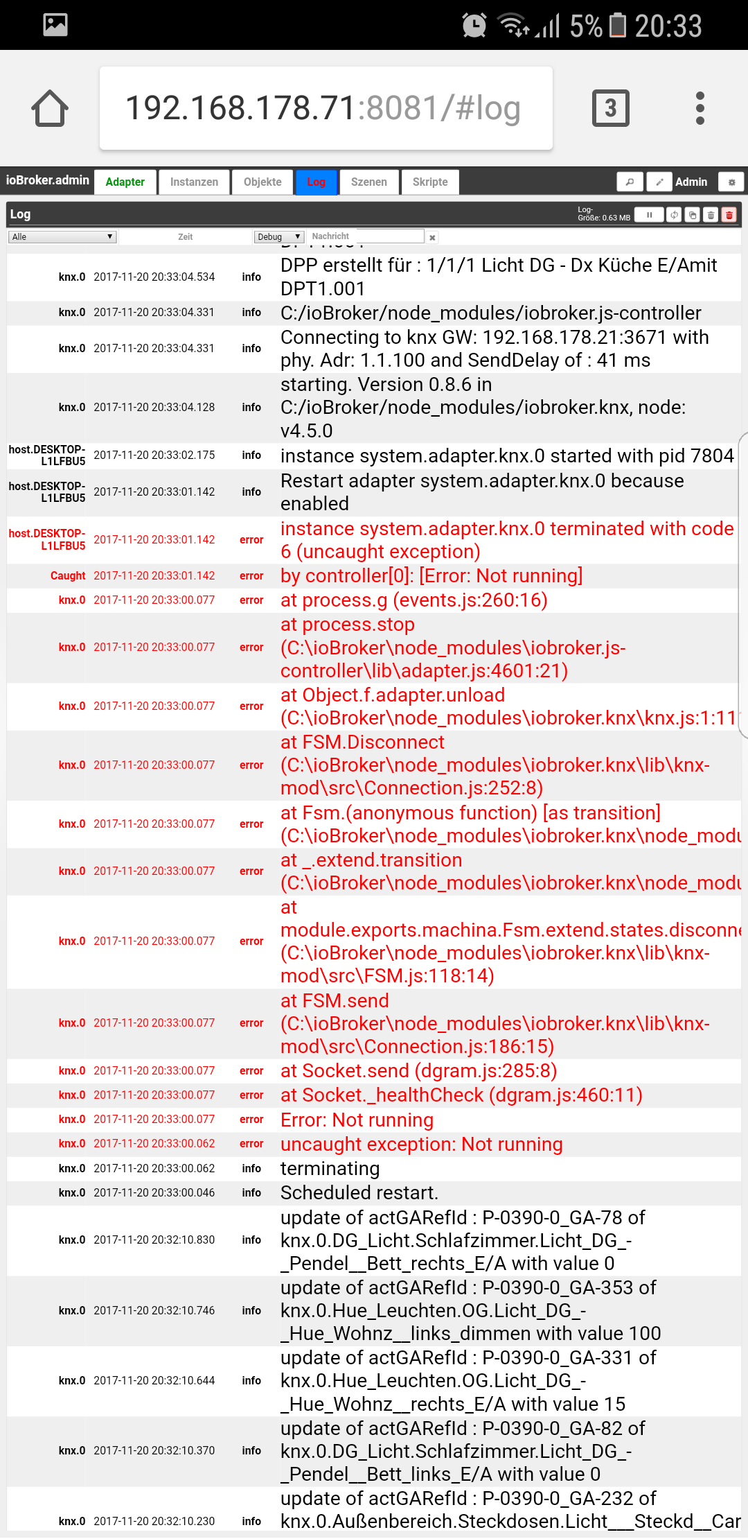

                Kann ich sie Logs irgendwie exportieren um dir zu zeigen?
                  alexmosel last edited by
                  also bei mir stand im log garnix …. nix ..... überhautpnix

                            Eben ist der und Adapter wieder abgekackt. Im Log steht leider gar nix davon. Ich muss den Adapter ziemlich genau alle 24 std neu starten…
